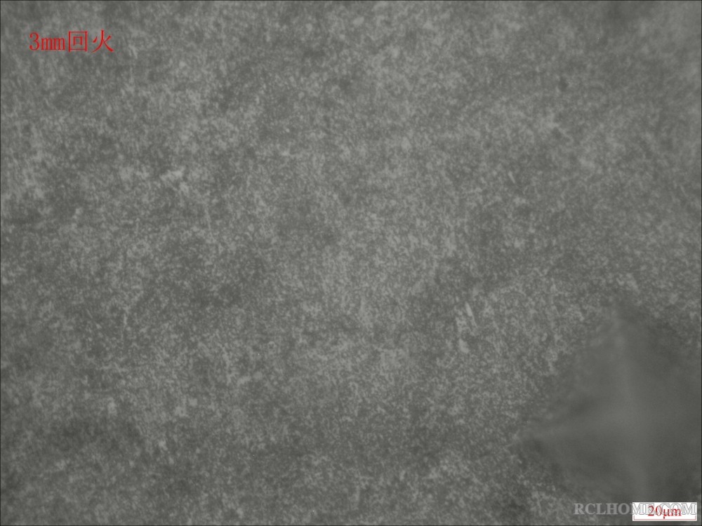

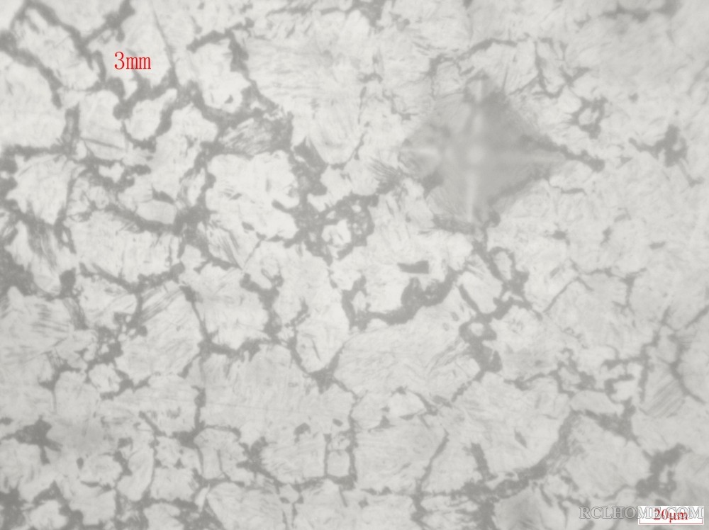

45钢,直径42的小试棒,单件淬火,表面硬度57HRC,长度方向一半位置取样,截面淬硬层与非淬硬层过渡区的组织为屈氏体+马氏体,590回火后还是检测过渡区的组织,验证屈氏体是否转变成回火索氏体
840淬火
840淬火
淬火后590回火
淬火后590回火
