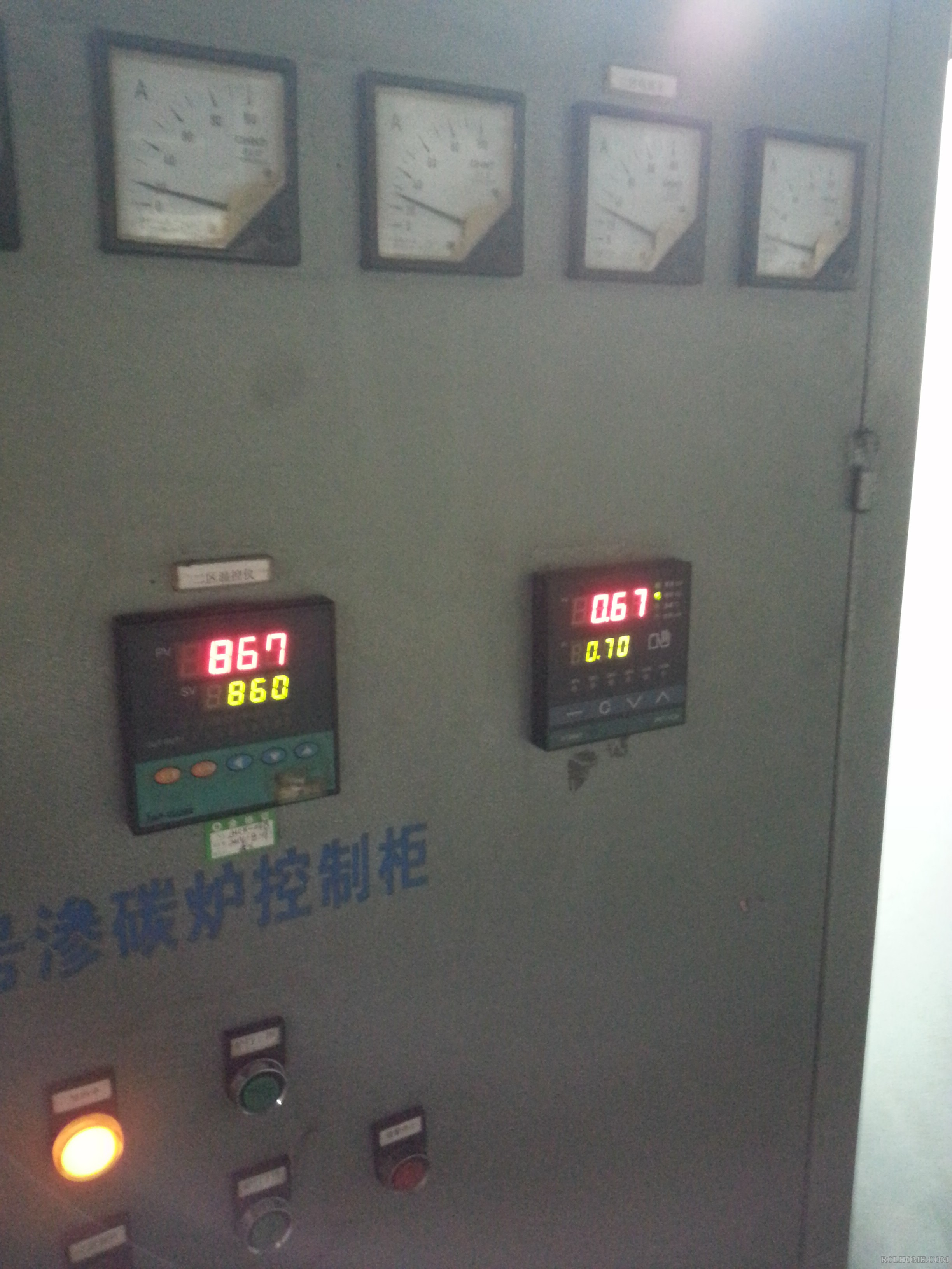

渗碳炉加热下区电流异常,到温后电流显示异常!

你这还算是轻的呢。我这边加热电阻直接碰到了炉壳。昨天刚维修完毕。冷炉状态三相电流正常。一旦升到高温。就又碰到了外壳。明天打算继续维修。

降温段,那个温度蹭蹭往上走!

有没有检测热电偶是否出了问题?仪表显示温度是否频繁跳动?

这个链接http://www.rclhome.net/forum.php ... &extra=page%3D1出现前的最后一炉产品就是降温降不下来。出炉后就直接停炉了。直到今天更换了热电偶、打算晚上升温明天测温。

问题是找到了,看看大家的意思!

不是炉子的问题,是电流控制的可控硅模块烧坏了,不是就一直不受控,温度直往上走呀!

这个电器技术人员应该能检测出来的。
