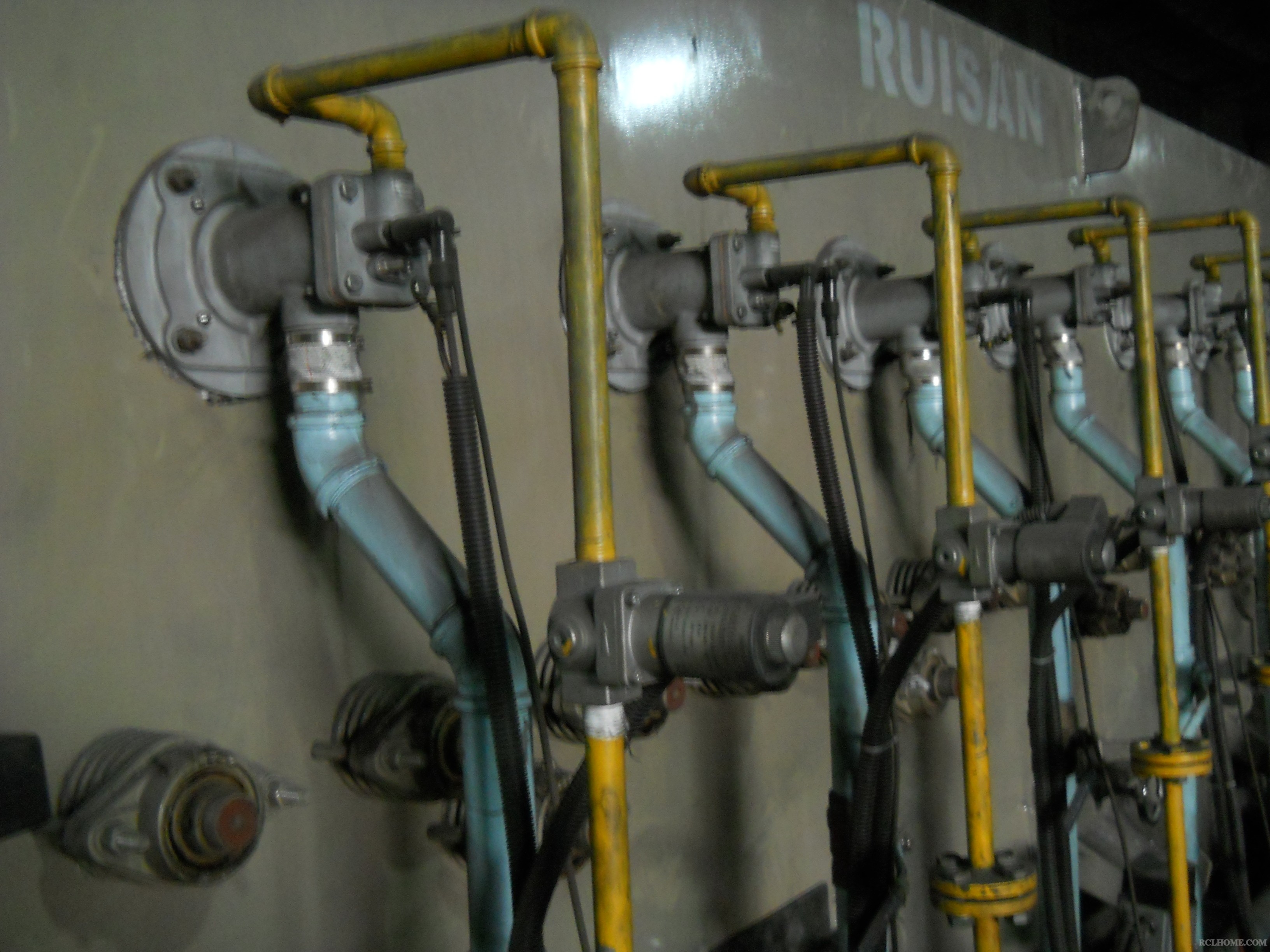

各位老师好,我公司使用的是天然气连续炉(做正火),近段时间因产品多需要增加产能,电话咨询设备生产厂家,厂家说可以调整烧嘴增加燃烧功率但人却来不了,想问一下各位老师怎么调整烧嘴来增加燃烧功?

 楼主| 发表于 2013-11-6 13:28:57 | 显示全部楼层
wanggong 发表于 2013-11-6 12:14
给个图片看看!
加大供气量.家里有过天燃气或液化气灶吗?原理应该一样的.
如图,有个问题就是空气和天然气的比例怎么调整或者控制

最原始的办法,你这个是比例燃烧的?先调节比例阀大火风门角度,往大调整,最后再调整空燃比例阀,最后看火焰调整火焰颜色。蓝色为好。
