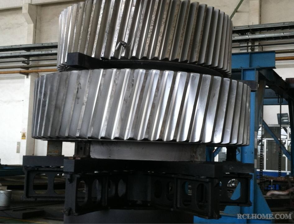

发表于 2013-11-6 21:06:56 | 显示全部楼层
井式渗碳炉,小型炉用料框或者用铁丝捆扎零件装炉的比较多一些。
大型炉一般用料架的比较多一点。

发表于 2013-11-6 21:17:07 | 显示全部楼层
大型炉一般用料架的比较多一点。
在此上传 ...
这个我们一做的多。
是低转速的。
发表于 2013-11-6 21:19:28 | 显示全部楼层
搬运工 发表于 2013-11-6 21:17
这个我们一做的多。
是低转速的。
这个吨位大,齿轮模数也比较大,所以比较好做。
