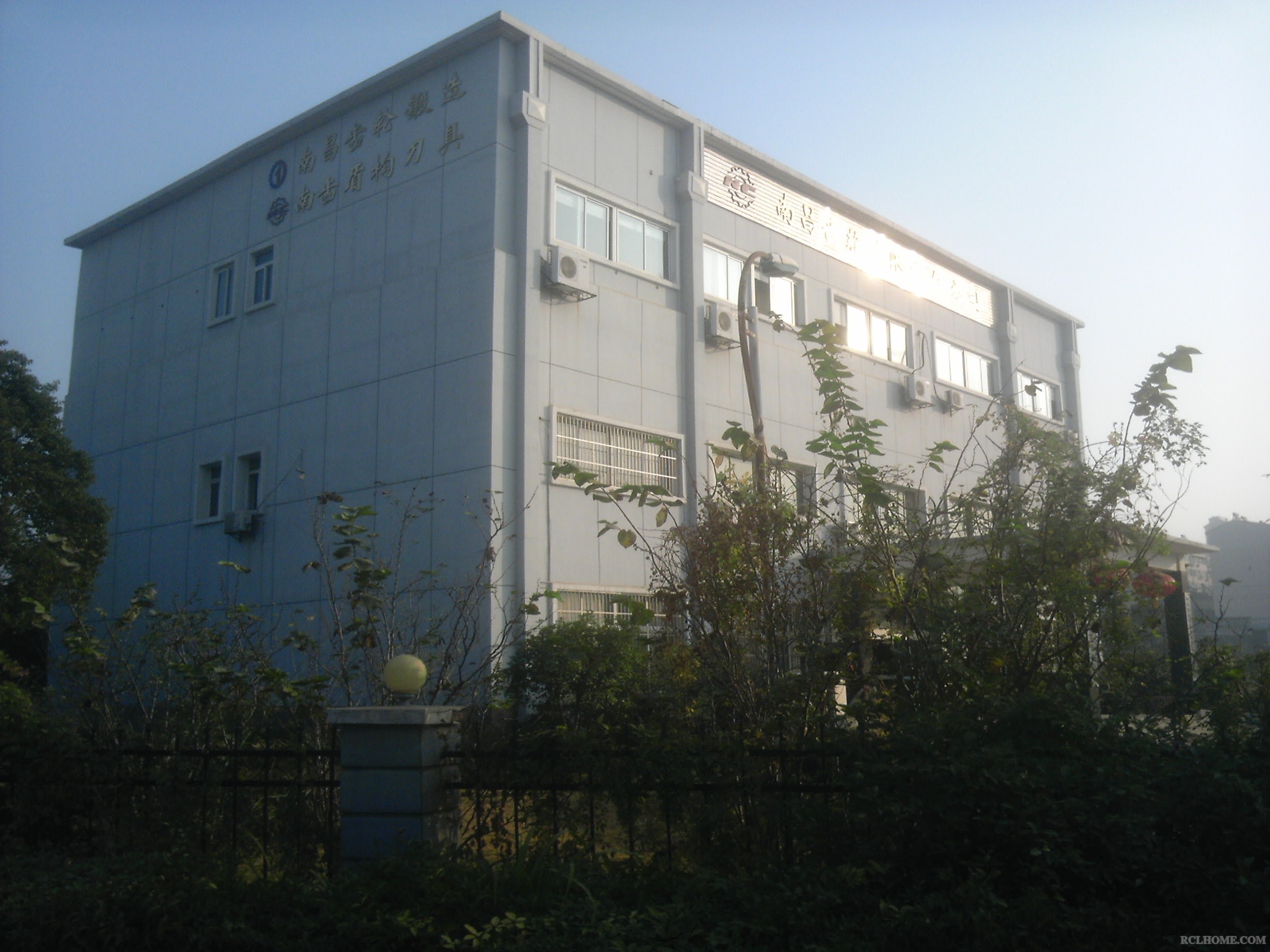

发表于 2013-11-8 14:59:15 | 显示全部楼层
盾构?似乎原南昌齿轮厂也做这个,还有个专门的分公司.地址在原南齿位置或华东交通大学旁边.印象中坐在车上见过盾构公司厂门厂牌.周末有时间可以去看一下.

发表于 2013-11-11 12:12:10 | 显示全部楼层
这个盾构分公司私营了!
盾构在地铁建设中有用到.

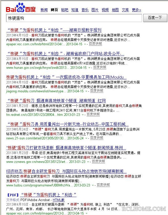

 楼主| 发表于 2013-11-11 12:55:43 | 显示全部楼层
wanggong 发表于 2013-11-11 12:12
这个盾构分公司私营了!
盾构在地铁建设中有用到.
王工,你可以百度株硬盾构。。。

 楼主| 发表于 2013-11-11 20:07:52 | 显示全部楼层
对,我在这家公司管生产及质量,还有所有的热处理技术、质量等等
