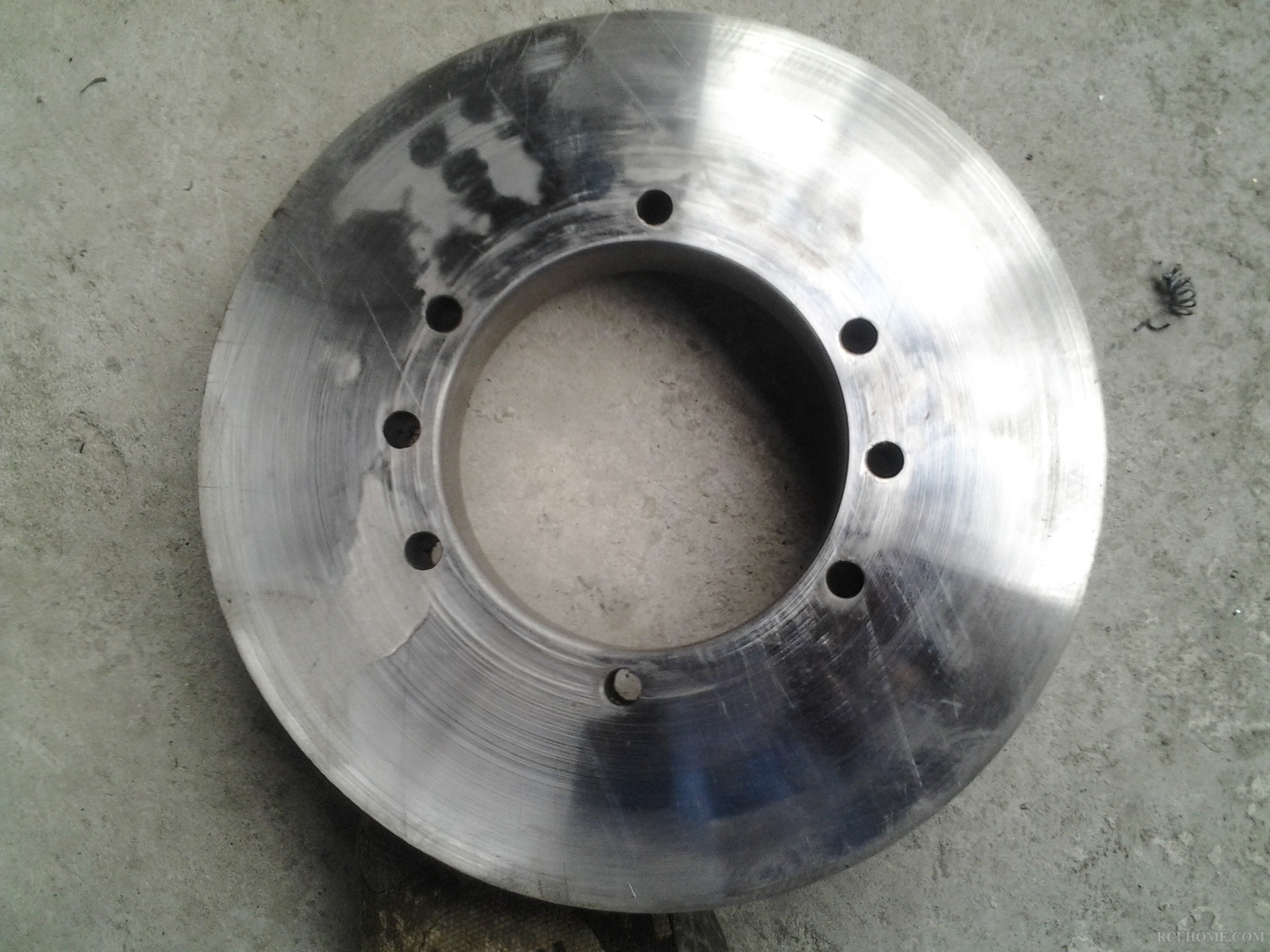

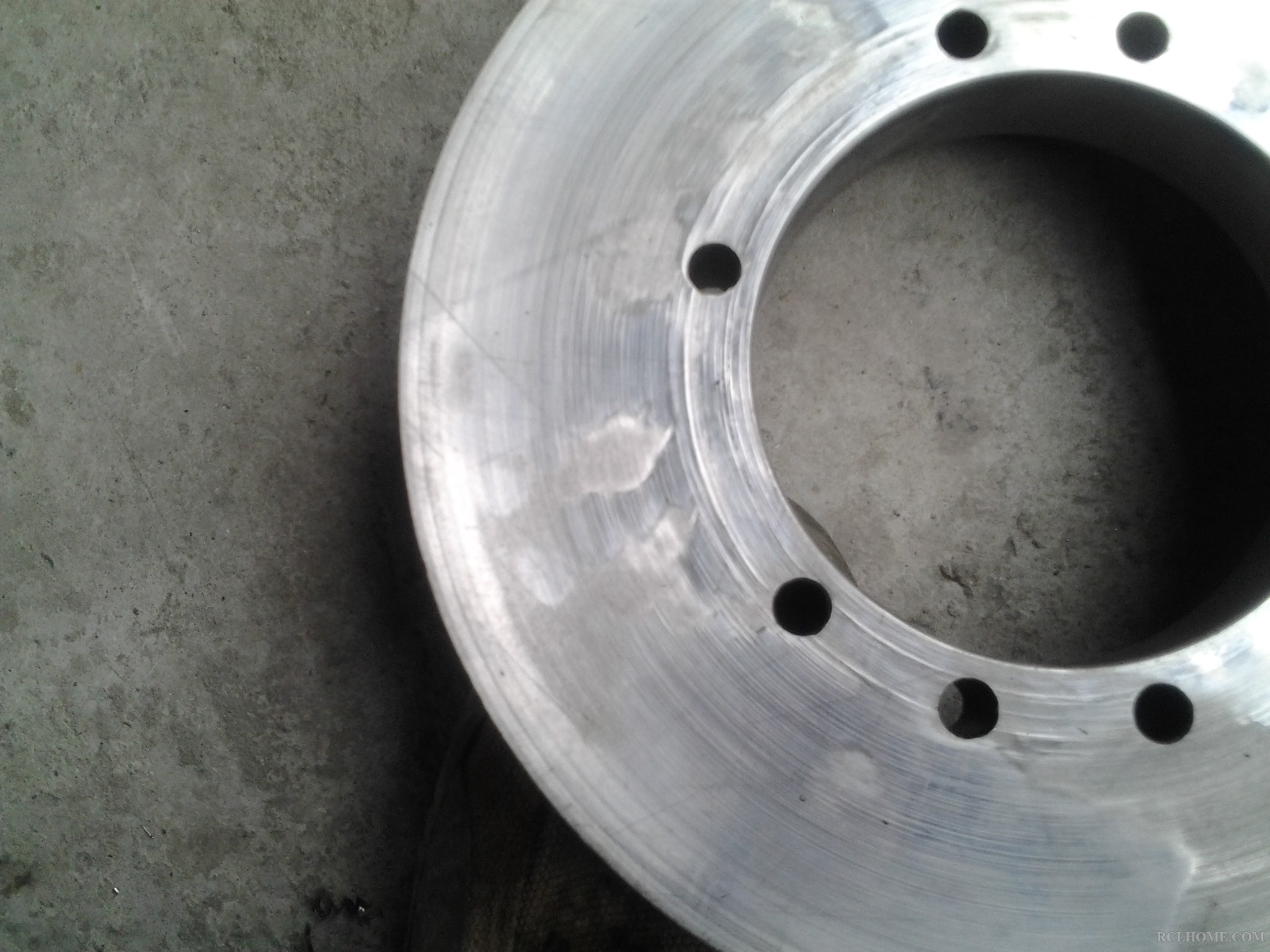

 楼主| 发表于 2013-11-12 18:32:15 | 显示全部楼层
40cr问题,急急急。。。
照片 058.jpg 照片 060.jpg 然后快速水淬【盐水】,入油冷,150度回火,材料出现软点。硬度还可以,就是有软点,问题出现在哪里?请教

发表于 2013-11-12 19:32:05 | 显示全部楼层
孔的边缘没有出现裂纹?

发表于 2013-11-12 20:21:15 | 显示全部楼层
软点还是软带?“软点”多大?

发表于 2013-11-15 08:52:08 | 显示全部楼层
对加热时间无疑问,但对于盐水冷却时间就很想知道了,软点或者软区是否是在盘子中间部位呢?外面水冷时间是够了,但是里面由于是平面,冷却慢,在此时就放油里了。但在水里冷却时间大了,孔那里就很危险了。
