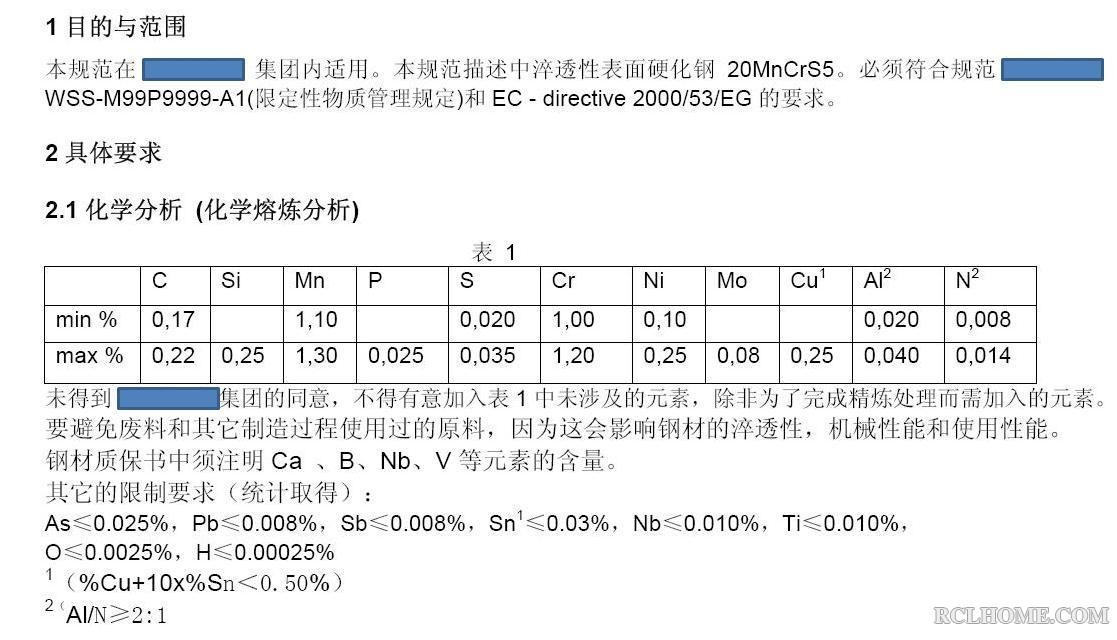

发表于 2013-12-2 08:40:33 | 显示全部楼层
德标20MnCr5的材质,C:0.17~0.22,Si:<0.4,Mn:1.1~1.4,Cr:1.0~1.3.Mn偏低了。J9:43~30HRC,淬透性一般,做小齿轮还是可以的。

发表于 2013-12-2 14:11:20 | 显示全部楼层
tlx 发表于 2013-12-2 08:40
德标20MnCr5的材质,C:0.17~0.22,Si:<0.4,Mn:1.1~1.4,Cr:1.0~1.3.Mn偏低了。J9:43~30HRC,淬透性 ...
EN10084-20MnCr5德标
与20MnCrS5有多少区别?

发表于 2013-12-2 17:37:48 | 显示全部楼层
wanggong 发表于 2013-12-2 14:11
EN10084-20MnCr5德标
与20MnCrS5有多少区别?
王工好,没查其他标准,10084中就有,看起来也仅仅是S有差别。
