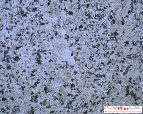

GCr15淬回火组织,心部硬度60.5HRC,截面厚度11mm.合格否?

这个组织评二级还是评四级?

发表于 2013-12-4 12:58:11 | 显示全部楼层
我认为比较严重,四级

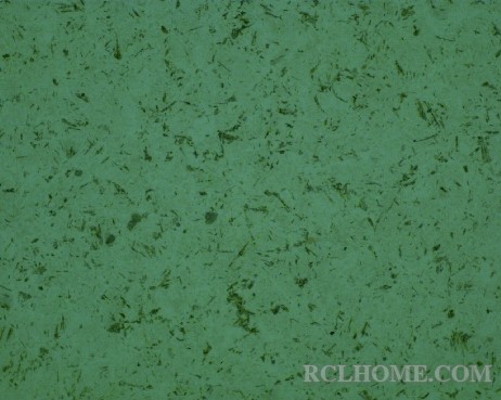

发表于 2013-12-5 22:00:41 | 显示全部楼层
有点严重了,不过没放标尺,多少倍的?照片也不太清楚,没调好颜色,建议腐蚀屈氏体时,不要把马氏体腐蚀出来

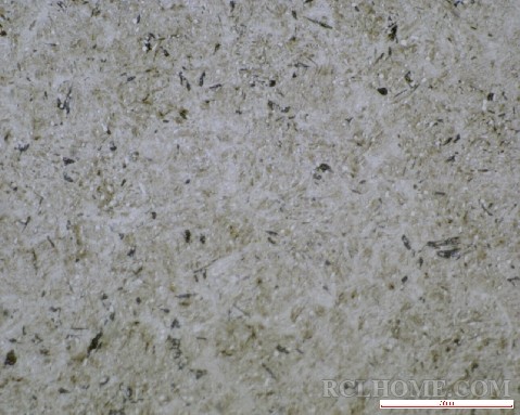

这两张是不是更清楚点?

 楼主| 发表于 2013-12-6 16:32:16 | 显示全部楼层
microsoft 发表于 2013-12-5 22:00
有点严重了,不过没放标尺,多少倍的?照片也不太清楚,没调好颜色,建议腐蚀屈氏体时,不要把马氏体腐蚀出 ...
500倍下拍的,经硬度基本上在60度以上,屈氏体超了如要返工的话,应该注意哪些

发表于 2013-12-7 09:45:24 来自手机 | 显示全部楼层
不要返工了,变形太大,基本报废
