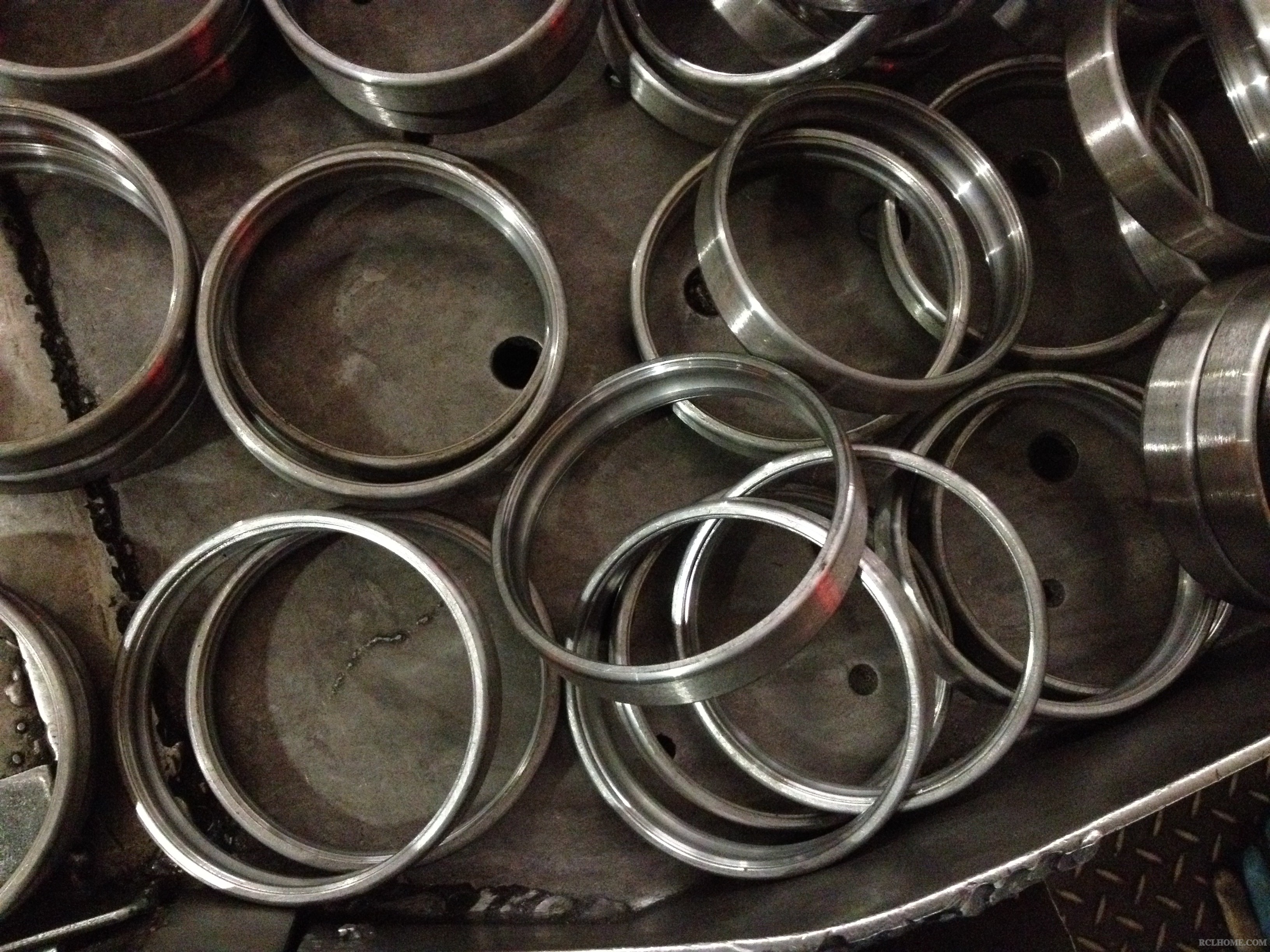

请大家讲讲关于这个型号(6013/01)的变形控制,实际生产中椭圆度最大多少,按照0.15mm控制合格率能达到多少,谢谢!

零件最终的变形量与诸多因素有关,这些影响因素书本上都有介绍的,具体问题具体分析。
我们企业6013/01的椭圆度也要求控制在0.15mm内,一般会有4%的套圈变形超差。

那你们的合格率还是比较高的,我们的也就在80%左右

这个与加工前零件各方面的状况有关,我们在进行严格控制的情况下 将变形超差做到4%左右已非常不易了。
目前的生产并未刻意去进行这样的控制。

你这个零件的外观也有待改善。

图片上的是我们的毛坯,比较脏
