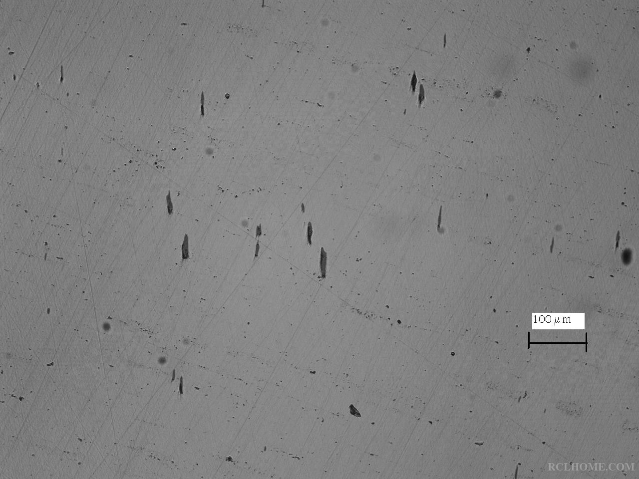

硫化物好严重,看看给评几级{:soso_e183:}

发表于 2013-12-7 11:01:01 | 显示全部楼层
手头无标准,可确认是硫化物夹杂。
什么材质的。

 楼主| 发表于 2013-12-7 11:13:00 | 显示全部楼层
吉祥如意 发表于 2013-12-7 11:01
手头无标准,可确认是硫化物夹杂。
什么材质的。
42CrMo4的材质

发表于 2013-12-7 11:17:47 | 显示全部楼层
一代一代新手在成长。可能咱也老了。
这种级别的夹杂照片,花点功夫,可以做得相当漂亮的。。。。。。

发表于 2013-12-7 14:48:17 | 显示全部楼层
按标准,评为1.0e,从数量上来看,较多,但是标准上评级只按长短评,相邻较近的(在标准要求的距离内)可算作一条。

 楼主| 发表于 2013-12-8 17:52:14 | 显示全部楼层
qingchuan65 发表于 2013-12-7 14:48
按标准,评为1.0e,从数量上来看,较多,但是标准上评级只按长短评,相邻较近的(在标准要求的距离内)可算 ...
标准是在边长为710μm的正方形或800μm的圆心视场观察的,不应该把这个视场所有的硫化物长度加起来么?
话说这个问题也困扰我很久呢
搬运工 + 10 查标准

发表于 2013-12-8 18:04:25 | 显示全部楼层
只是相邻很近的相加。
