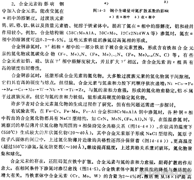

发表于 2013-12-8 17:03:24 | 显示全部楼层
shaod 发表于 2013-12-8 16:22
阻止氮渗入的元素?
你好,杨兄,都有哪些元素会阻止氮的渗入呢?
       看看这段论述
