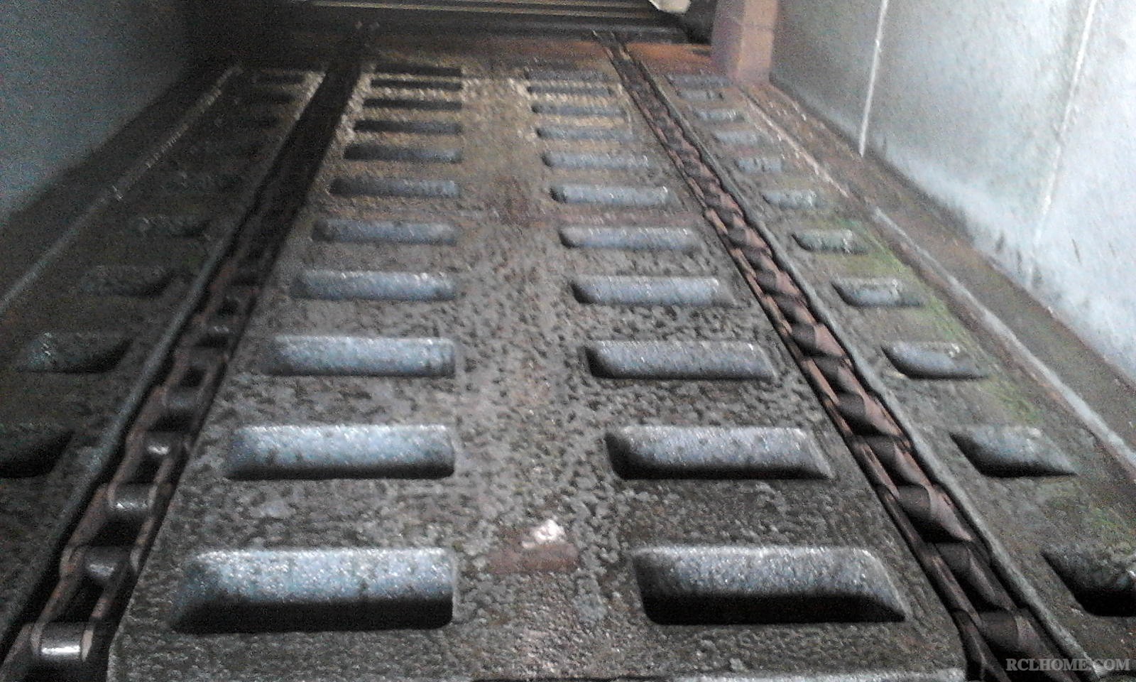

     我们的IPSEN多用炉,用了1年多后带马弗的加热室长出了绿色的如玻璃状的结晶体,请问知道的同仁们,已经长了的用什么方法才能除掉呢?先谢谢了

发表于 2013-12-14 09:37:42 | 显示全部楼层

 楼主| 发表于 2013-12-14 10:24:32 | 显示全部楼层
不是,是用打磨机磨过的痕迹
发表于 2013-12-14 10:28:37 | 显示全部楼层
carburizing 发表于 2013-12-14 10:24
不是,是用打磨机磨过的痕迹
使用钳工的扁铲效果可能会好些。
清洗后直接进炉吗?

 楼主| 发表于 2013-12-14 10:59:17 | 显示全部楼层
吉祥如意 发表于 2013-12-14 10:28
使用钳工的扁铲效果可能会好些。
清洗后直接进炉吗?
是的,我们的清洗机是单室的,现在考虑在上一台清洗机了
发表于 2013-12-14 11:01:31 | 显示全部楼层
不经过预热处理吗?

 楼主| 发表于 2013-12-14 11:11:23 | 显示全部楼层
我们没有预热炉,且装炉量很小。预热能减少清洗剂的残留吗?
现在苦恼的是只有一台清洗机,前后清洗都在同一清洗机里,浓度低了去不了淬火油。
  高了又在零件表面残留的多些。真有点头疼

我教你一个方法,如果是单室的清洗剂,那么用清洗液清洗后,再用高压喷洗设备---高压水枪(就是洗车子用的东东)喷洗清洗液就可以把绝大部分的清洗液清除,如果时间稍微久一点就会全部清除,再进行一次烘干处理就不会对炉子有影响了!!
