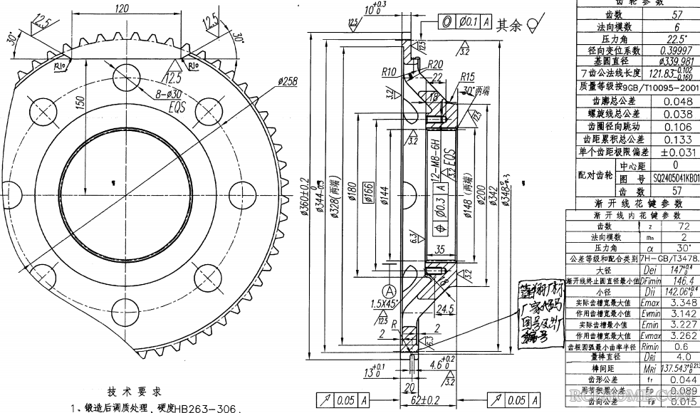

        如题,这里有一个产品,已到了成品,因硬度(技术要求263~306HBS)偏低(实测240HBS左右),有无挽救之法?如何挽救?

          因为这个产品只有调质硬度要求,而没有金相组织要求,可否采用等温分级淬火油进行亚温淬火返工处理?

         打算采用多用炉无氧化/脱碳加热,等温分级淬火油亚温淬火

 楼主| 发表于 2013-12-15 18:37:02 | 显示全部楼层
所以因为 发表于 2013-12-15 18:35
这个方法可以试一试的,但总有允许变形量吧?
       成品图就在主题中,我也没有仔细看,准备试两件,交给产品工程师去检测确定是否可以接受

追求卓越 发表于 2013-12-15 18:46
尺寸这么大的件,变形量根本无法保证啊
但成品图标注的公差是比较大的

        沈兄以为,这个材料采用亚温淬火的温度如何确定?
发表于 2013-12-15 19:04:05 | 显示全部楼层
我还没有看出这个是什么材料呢,也没有做过这样的产品。亚温淬火的温度一般可以按照该材料的常规温度低30~40就可以吧?

它外面套了一个等齿数的齿圈,是当渐开线花键用的。没有齿轮啮合的接触疲劳之 ...
哦,这样我就没有多少疑问了,大概是让步使用了
 楼主| 发表于 2013-12-16 09:33:38 | 显示全部楼层
所以因为 发表于 2013-12-15 19:04
我还没有看出这个是什么材料呢,也没有做过这样的产品。亚温淬火的温度一般可以按照该材料的常规温度低30 ...
      这个材料是40Cr。
