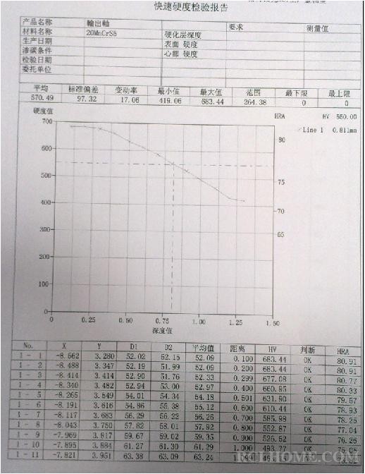

 楼主| 发表于 2013-12-16 12:57:16 | 显示全部楼层
125632n8fi9f175y5y57k1.jpg 先上传硬度梯度检测(表面已磨)报告
碳浓度不太好检测,金相图像待会补上.

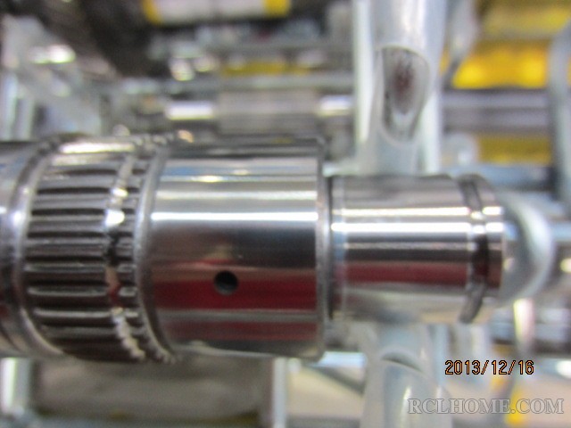

当初没有拍摄.非划痕也非颜色差.
零件是这个.不过不是指这个纵向反光纹.(这个拍摄套东西之前的样子)

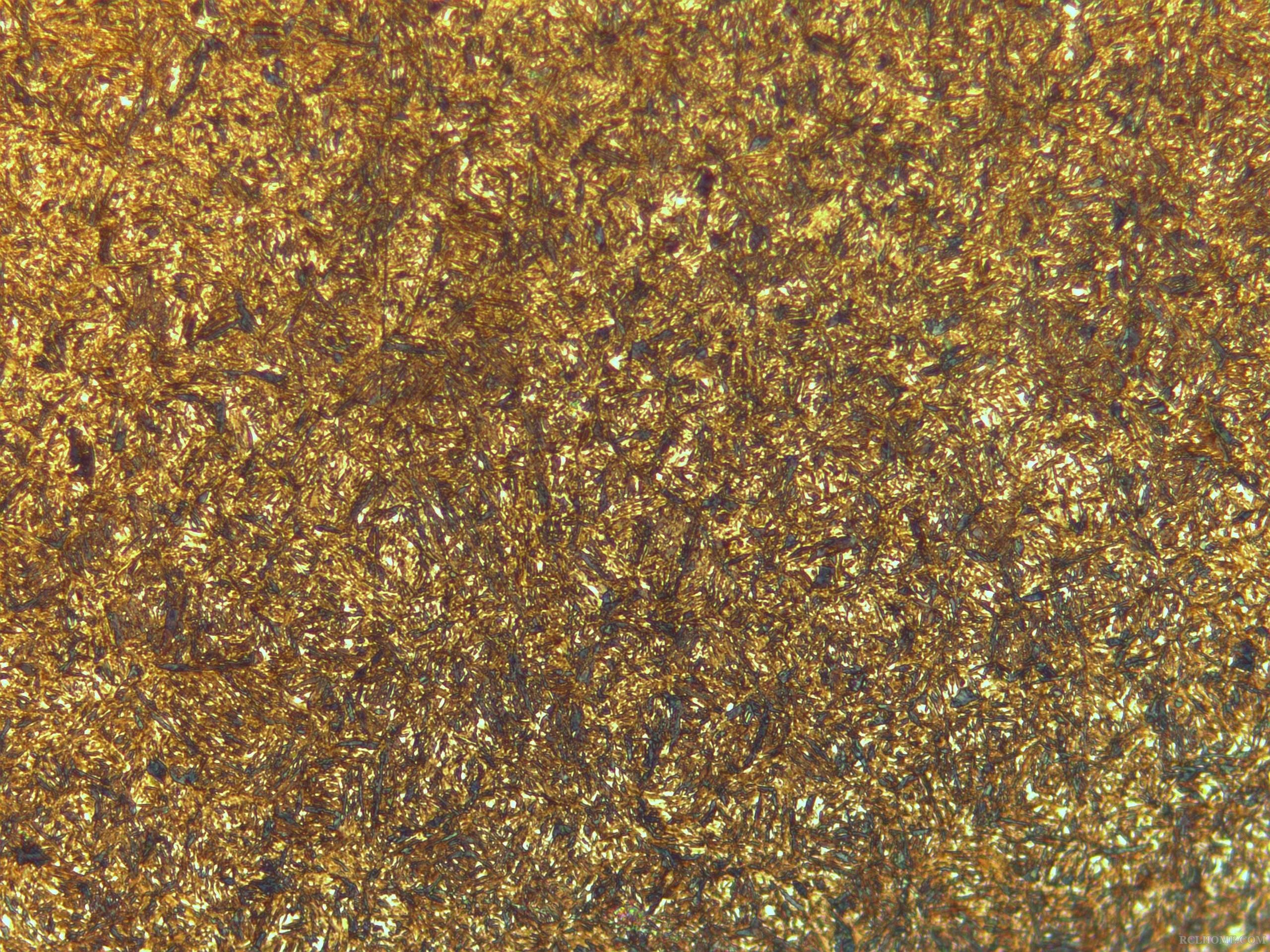

 楼主| 发表于 2013-12-16 14:54:47 | 显示全部楼层
刚好金相组织图像也出来了.400倍

发表于 2013-12-16 16:33:02 | 显示全部楼层
你的组织看着略微偏大,但我个人认为不影响你的使用,建议你能否将你的划痕照片传上看看,还有,你套上的零件硬度是多大,内孔是否干净,有无毛刺等异物的出现

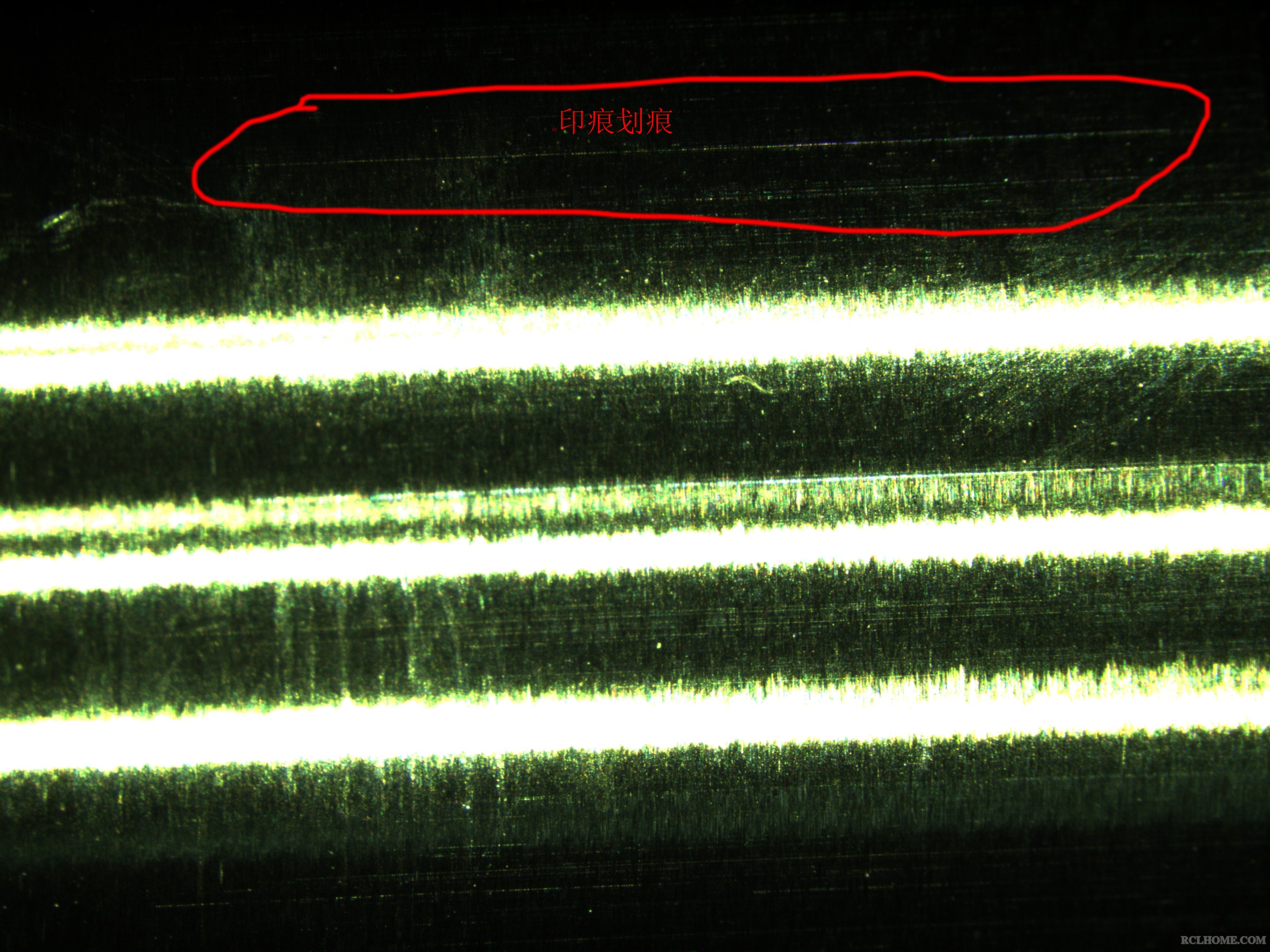

 楼主| 发表于 2013-12-17 13:25:08 | 显示全部楼层
亮之睡罗汉 发表于 2013-12-16 16:33
你的组织看着略微偏大,但我个人认为不影响你的使用,建议你能否将你的划痕照片传上看看,还有,你套上的零 ...
擦痕不明显,拍摄有难度!
金相室拍摄(放大10倍)

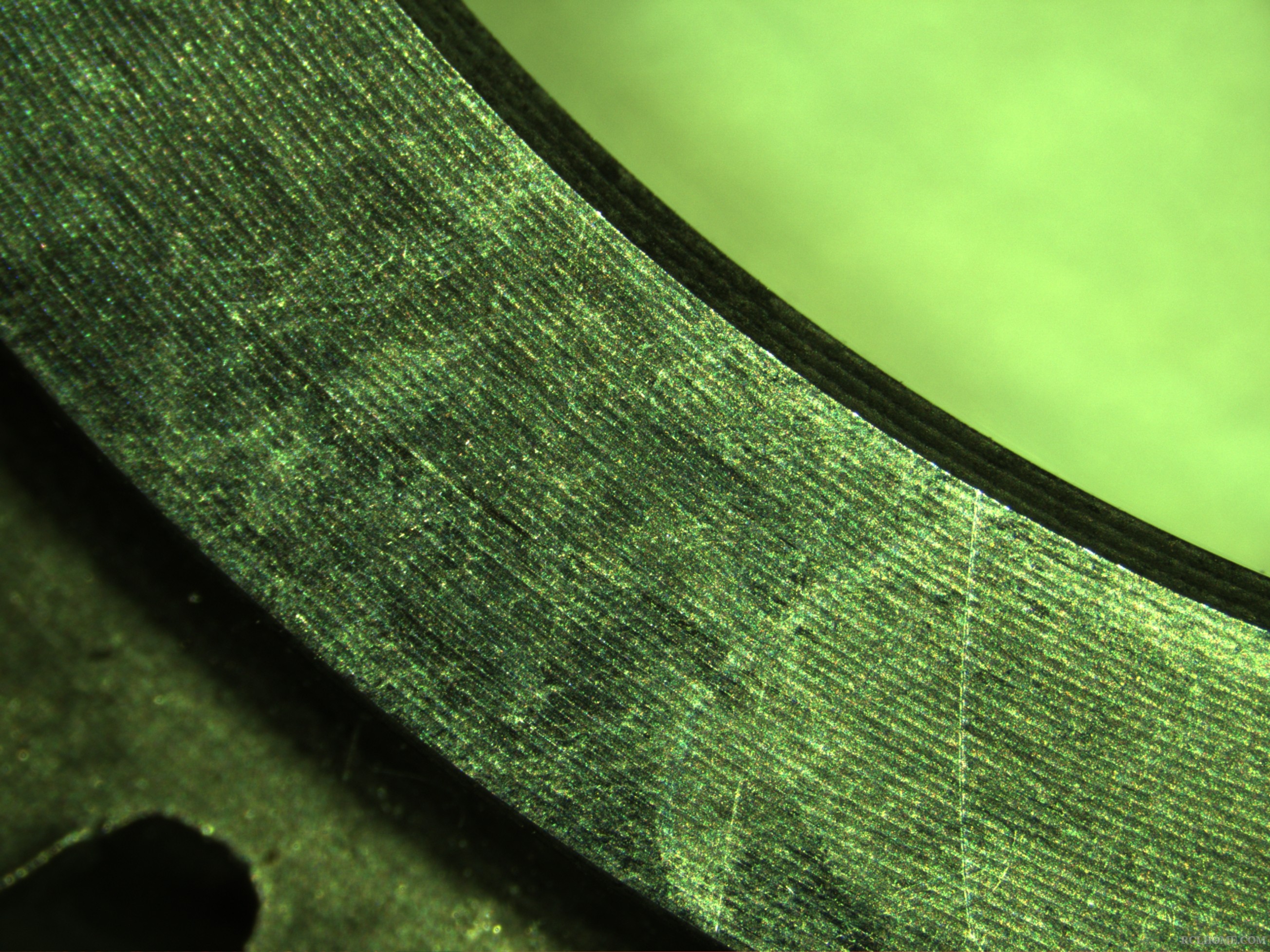

 楼主| 发表于 2013-12-17 13:39:12 | 显示全部楼层
擦痕处处有,擦痕何其多!
这个零件端面也有划痕啦!(反映内孔有擦痕,现场去看,找到了端面有划痕的零件)
金相室再拍照
发表于 2013-12-17 13:52:56 | 显示全部楼层
应该是正常的划痕,估计是他们操作有问题
