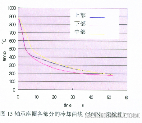

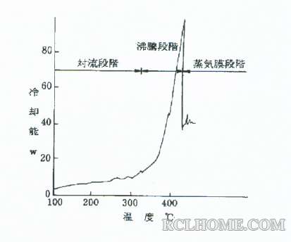

轴承套圈锥度变形的原因是由于应力作用的不同时.不平衡性;平移冷却时由于蒸气膜阶段冷速与沸腾阶段冷速差较大(有文献讲十几倍 几十倍)图1.
1.对于平面较光滑表面,蒸气膜在下表面先破裂,随后是上面,再后就是中上部分破裂.
2.粗糙,尖角部分易于破裂.

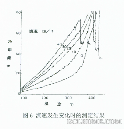

3.流速和振动会增加蒸气膜破裂的速度.
对应组织应力和热应力的同时性来讲油槽开搅拌时,对应流速增加,促进蒸气膜的破裂速度,是否会对蒸气膜破裂的同时性有帮助?如果有帮助车间的工人师傅为什么会讲开搅拌会增加变形?

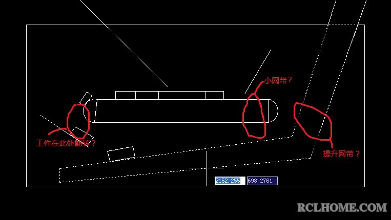

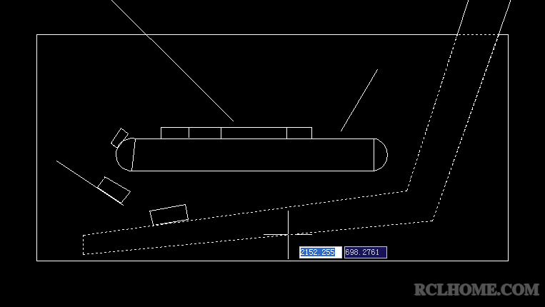

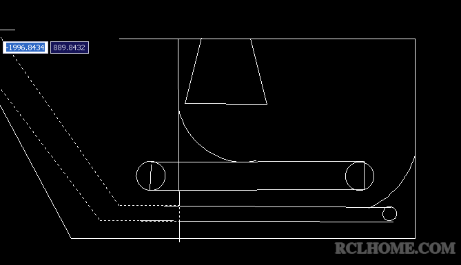

对于网带炉的小网带上下窜动频率是否打的高对变形较好那?对于网带炉油槽翻转180°是否真的有用那?原理是什么?(工件从落到小网带上到翻转有十几秒) QQ截图20131230175951.png QQ截图20131230181432.png QQ截图20131230181610.png QQ截图20140104201225.png

不知道搬工看过里面结构没有,我们厂长给我讲过结构,落料口与网带边缘有段距离,我量的时候,显示落料口到网带边缘运行时间是18s,如果套圈尺寸合适(小尺寸的套圈翻转不乏有nx180°的情况),翻转180°的概率应该会很大,具体的需要看小网带下面的斜当板与小网带的角度与距离。我想知道的是,180°翻转的目的?

前辈,你们所讲的这种结构我没接触过。晚生在这就有个问题:
1、这小网带是不是夹在大网带与提升网带之间,为何有了这个就能实现翻转?
2、“小网带下面的斜当板与小网带的角度与距离”,这又是考虑了那方面呢?

实际情况我也没见过,只是听厂长给讲过,简单示意下,我刚工作6个月

发表于 2014-1-1 08:50:20 | 显示全部楼层
不知道我这样理解对不对?

 楼主| 发表于 2014-1-1 09:08:23 | 显示全部楼层
wanfeifei 发表于 2014-1-1 08:50
不知道我这样理解对不对?
在我这儿是对头的

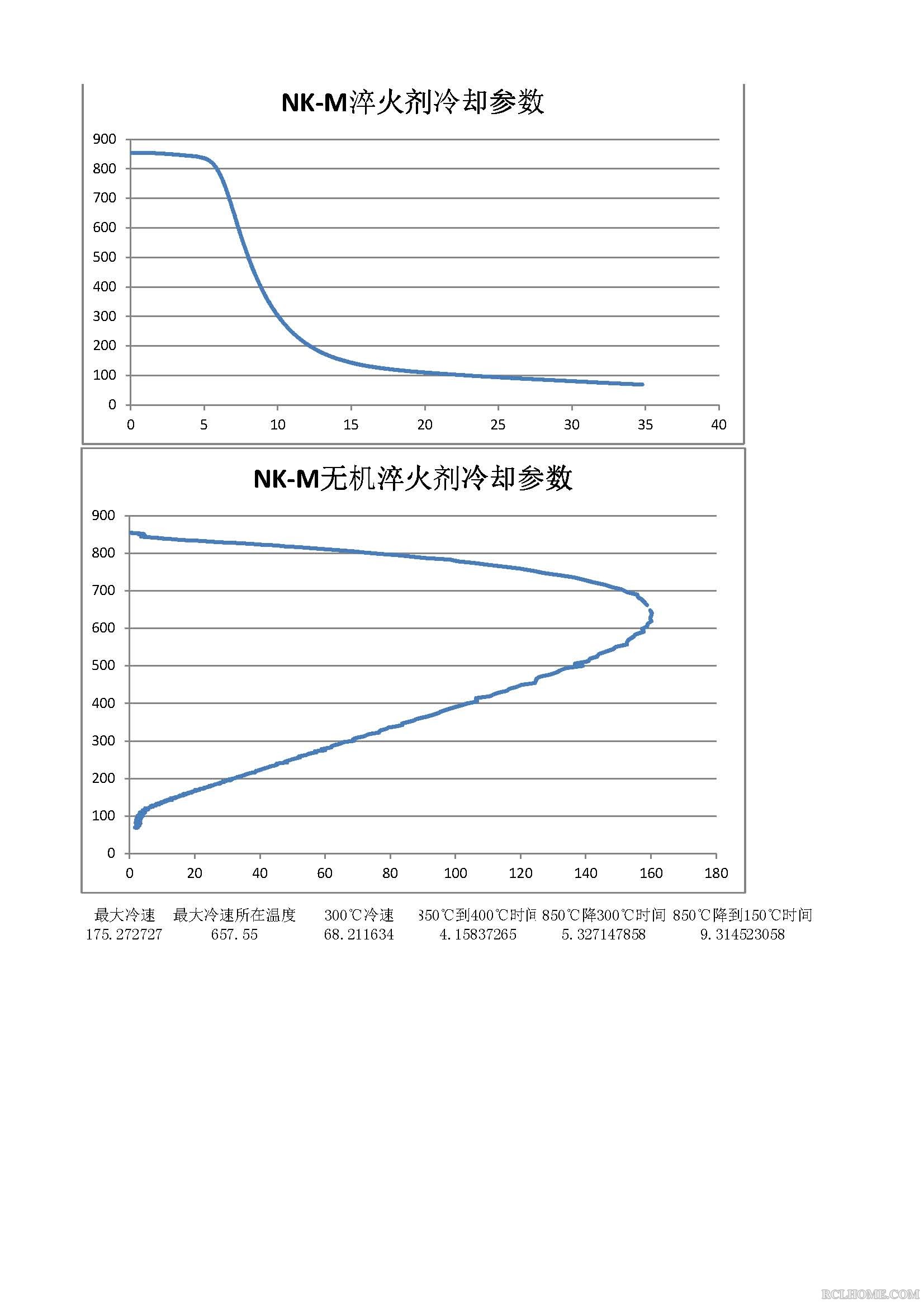

想法很多。有些数据看来很简单,要把他测量出来并非易事。
http://www.rclhome.net/forum.php?mod=viewthread&tid=7261
这就是我最近折腾的测量仪器。做淬火介质特性分析用的。用于你说的那个工件温度记录是没问题的
看看我们测量的无机淬火剂NK-M产品特性,欢迎拍砖,我们会持续改进的。
NK-M无机淬火剂冷却特性
NK-M无机淬火剂冷却特性

有网带炉淬火槽图纸没?如果结构如我所画示意图,小套圈从小网带落到斜料板上就不确定翻转多少度了,再加上斜料板到上料这块儿这一段也不知

http://www.rclhome.net/forum.php?mod=viewt ...
nk-m无极淬火剂岂不是没有蒸气膜阶段   特性温度不知识多少

发表于 2014-1-3 19:18:11 | 显示全部楼层
楼主确定讲落料机构画的无误?
你将网带运转方向标下试试..从落料、入油、到油中传送带、提升网带等
画出了方向,楼主对这个规律相对可能理解就深刻了。。
我见到的结构,还没有这样的,按照图片上去理解。。可能厂家有自己的设计方案

发表于 2014-1-3 19:21:24 | 显示全部楼层
左下方的斜滑板是靠什么支撑的?在油槽两壁之间为了斜滑板特意加了一道贯穿油槽宽度的支撑臂?楼主解释下。。共同讨论。

 楼主| 发表于 2014-1-3 19:39:26 | 显示全部楼层
zhaozhhihua 发表于 2014-1-3 19:21
左下方的斜滑板是靠什么支撑的?在油槽两壁之间为了斜滑板特意加了一道贯穿油槽宽度的支撑臂?楼主解释下。 ...
示意图  厂长给我画的  没见到实物  在这里那位坛友有图纸给来张图片感激不尽
图片下面有

发表于 2014-1-4 08:25:45 | 显示全部楼层
稻草人 发表于 2014-1-3 18:47
有网带炉淬火槽图纸没?如果结构如我所画示意图,小套圈从小网带落到斜料板上就不确定翻转多少度了,再加 ...
我们的网带炉没有斜的落料板,是直接掉到小网带上的

 楼主| 发表于 2014-1-4 20:20:11 | 显示全部楼层
今天看到图纸的示意图    今天测了7224.01的翻转率在65%左右(70件),小头向上码放在油槽提升网带取出   如搬工所言  工件落到小网袋的情况 确实不详   翻转率到底有多少   大家觉得那  (右下角的弧板与小网袋右侧的轮距离是有的)

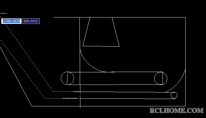

见到图纸,示意图36楼见,人字板与小网带一起固定。你分析的是对的

 楼主| 发表于 2014-1-6 16:23:00 | 显示全部楼层
吉祥如意 发表于 2014-1-4 19:15
个人觉得:设计思路上有误区。
假设小网带的一面是个孤形,是否可以机械地强制工件翻身呢? ...
示意图请见36楼,还请版主给分析下,思路、原理是什么?
