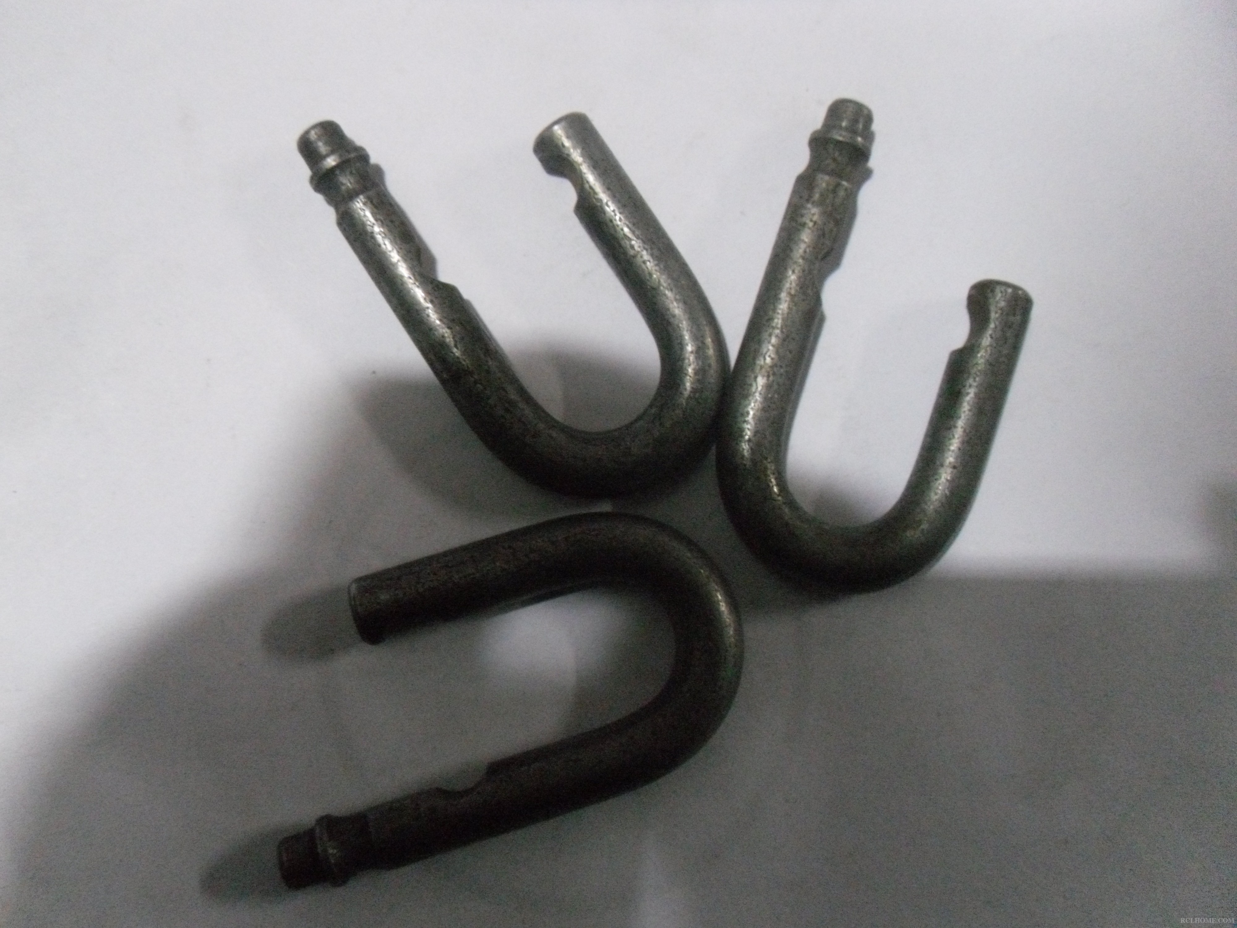

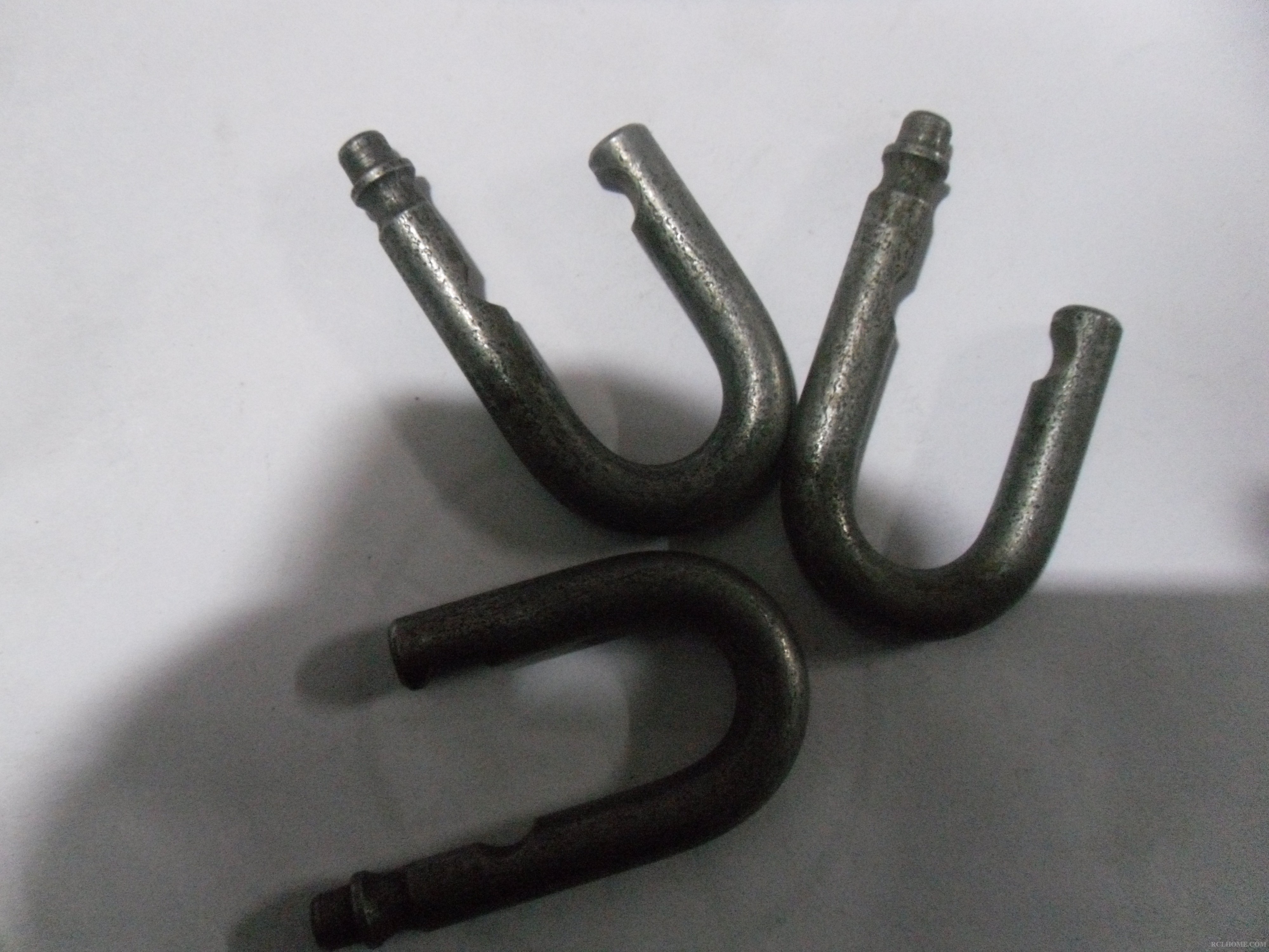

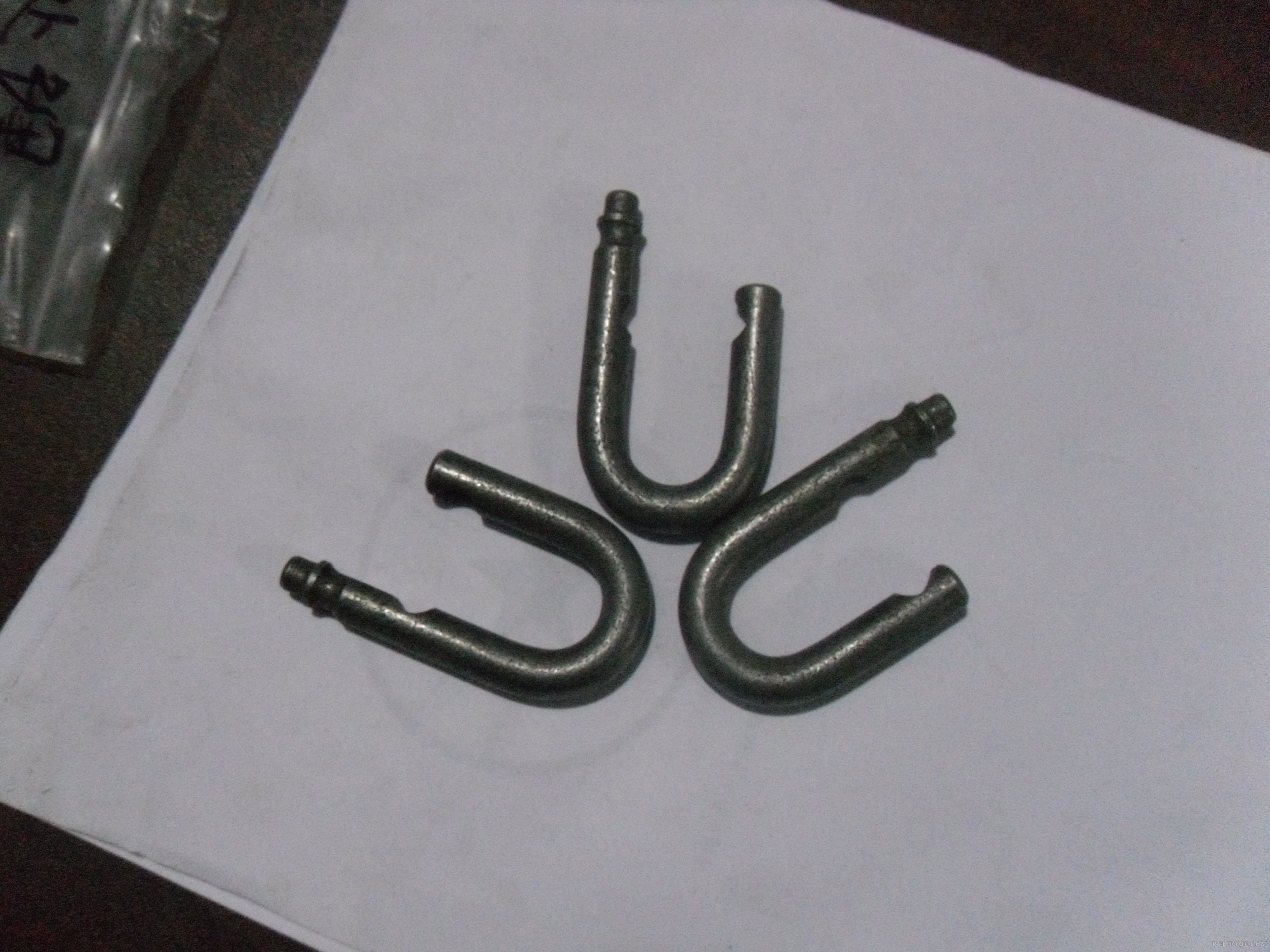

现有一种U型锁梁经渗碳淬火回火后经表面振动研磨有部分出现表面橘皮状斑点是什么原因造成的?
该工件为样品件共50件左右,一同生产的工件间隙很大不会影响渗碳与淬火但处理后一部分出现该问题另一部分表面很光亮?是什么原因导致的?表面氧化脱碳不会是这个样子的吧?前处理有没有影响?(该工件为冷拉成型可能做过某种润滑处理)
有谁碰到过这个问题,怎么解决?
希望各位指点一二。

仔细观察该现象会发现,橘皮状缺陷沿长度方向分布,程长条状少量呈点状,与冷拉变形方向一直。
初步认为在冷拉变形前可能做过某种表面处理或者表面锈蚀严重造成腐蚀,在随后的冷拉变形过程中该缺陷在模具的作用下呈现方向性,根据变形量的不同在表面形成深浅不一橘斑,大部分沿冷拉方向成长度形貌少量呈点状。该缺陷在接下来的冷拉过程中由于模具润滑采用石墨机油,冷拉导致温升石墨粉覆盖住冷拉后的表面缺陷使其在热处理前不能被发现。渗碳淬火后表面的石墨脱落,显现出原缺陷。
欢迎提出不同意见。

这几天断网了没能及时回复大家 ,抱歉,该产品渗碳淬火前表面光滑看不出有什么缺陷,但渗碳淬火后光整即发现,该桔斑缺陷较深且大多呈长条状,缺陷处看不到被撞击过的痕迹,与淬火软点抛丸出现的坑点明显不同,该工件的同类产品同工艺生产了上百万件均正常,最近也偶尔出现该缺陷。
