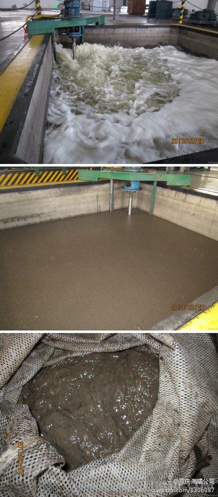

像养鱼那样的搅拌增氧。接触的逆溶包裹在高温工件周围部分将受热分解,工件冷却又回到水中。所有失效部分是无法分离出来的。这就是用的时间长了假浓度就严重了(还有微生物分解的部分)。
上图的客户那种情况没具体做分析,应该是很严重才会出现大量漂浮物,而且淬火剂消耗也非常快。漂浮物应该都会有只是搅拌状态看不出来。
淬火剂厂家宣传资料  聚醚类、PAG类(只有接触工件表面的极少数发生分解、断链,此部分与零件带出的少量淬火剂一起为淬火时消耗)。只有受到高于200℃以上的高温并在有氧气的条件下才能被氧气分解。
