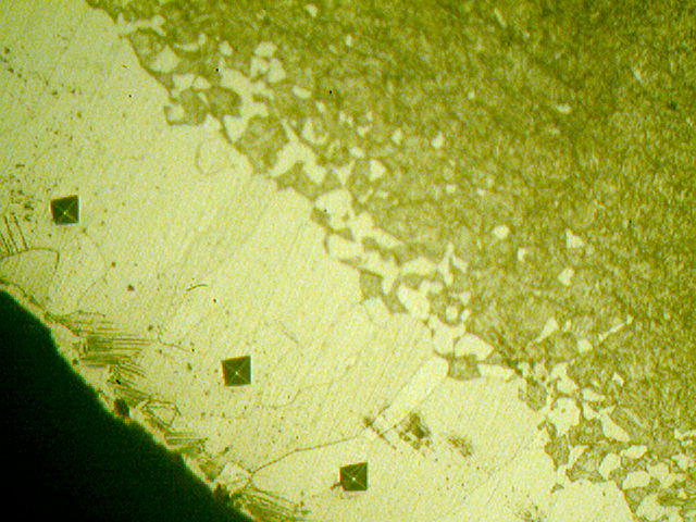

老秦做的氮化产品试样,表面的东东是否白层,由于显微镜无标尺,用100倍量了一下,足有0.25mm,三个压痕的硬度值为:641、703、708HV0.3。
 楼主| 发表于 2013-12-28 21:19:50 | 显示全部楼层
补充一下,材料为42CrMo,氮化层0.5mm。

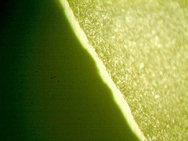

同炉产品的另一试样。表面硬度为:584、602、667HV0.3 42CrMo氮化2.BMP

发表于 2013-12-29 14:56:27 | 显示全部楼层
这个扎眼看像脱碳层要是没硬度的话

发表于 2013-12-29 14:57:47 | 显示全部楼层
楼主你的试样是线切割割的么?不会是线切割烧伤造成的假象吧
 楼主| 发表于 2013-12-29 15:32:15 | 显示全部楼层
不是线切割的。

发表于 2013-12-31 17:50:46 | 显示全部楼层
感觉不是,白色组织中好像有晶界。
签到天数: 51 天
79
330
330
发表于 2013-12-31 17:52:10 | 显示全部楼层
猜测为轻微脉状组织,可以看下SEM形貌或磨掉 一点薄层后 检测XRD来确定相种类。
发表于 2014-1-3 13:58:44 | 显示全部楼层
猪掉地 发表于 2013-12-31 17:52
猜测为轻微脉状组织,可以看下SEM形貌或磨掉 一点薄层后 检测XRD来确定相种类。 ...
        脉状组织应该在扩散层而不在表层吧?
发表于 2014-1-3 14:02:03 | 显示全部楼层
        这个应该是400X照片吧?图片制作不太清晰(特别是白亮层形貌),但孤以为正是白亮层。
       可否介绍一下它的工艺及腐蚀情况?
