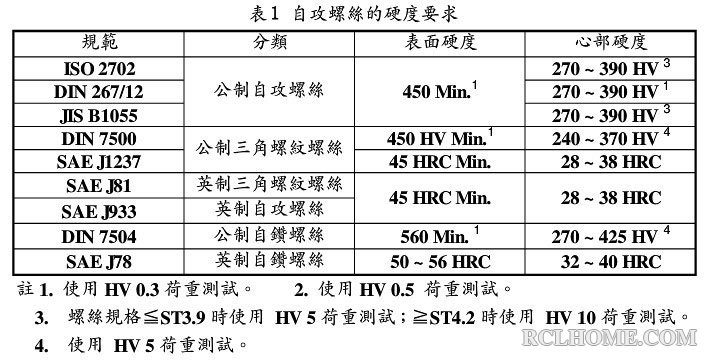

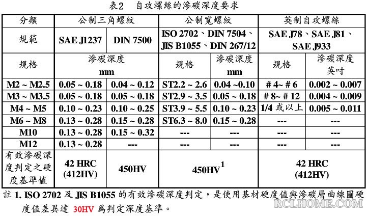

据我所见,这个技术要求标准的出现来源于五金零件之中,且都是国外的图纸和行业标准。在改革之初,大量五金产品的出口,渗碳、碳氮共渗热处理标注大都是这个技术标准。见表1和表2。

这个区间是否是‘空档区’,这里不用多叙,见两个表格表1和表2就清楚了。这个标准不是“打哪指哪”的江湖术,而是这个技术要求的指导性工艺中提出“回火温度是340~360℃”(注释:指国外的渗碳、碳氮共渗的这个技术要求)。
