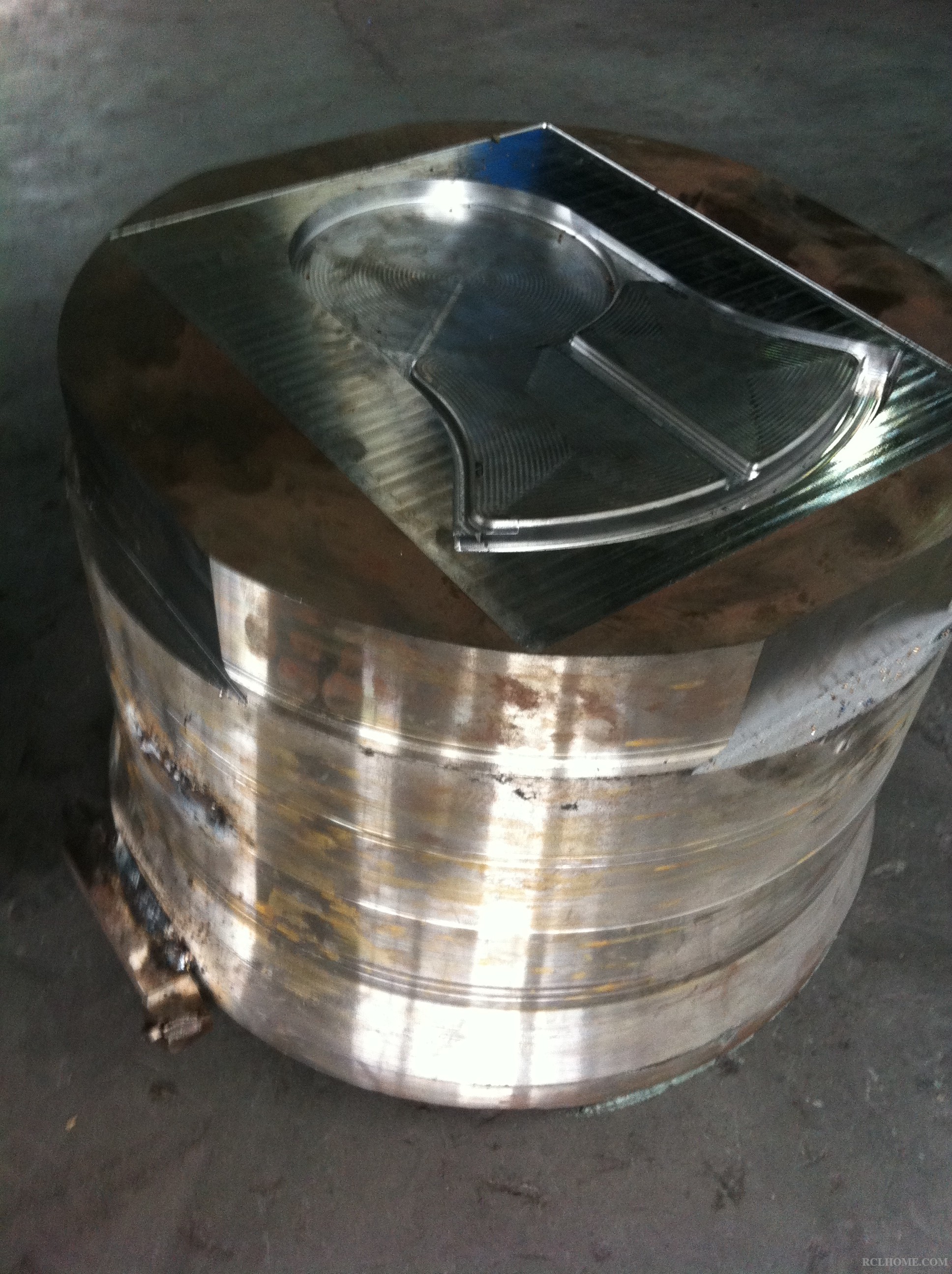

             这个模具(看附图),材料为5CrNiMo,它的小端(上端)直径Ф460,大端(底部)直径Ф600,高度330,在密封箱式多用炉加热淬火,有兴趣的朋友,请给出一个淬火和回火工艺。
 楼主| 发表于 2015-7-18 09:24:02 | 显示全部楼层
           没有给出硬度要求,请你给出你认为合适的硬度范围及量身定制的淬火回火工艺

        首先,我写的书并没有针对哪个具体模具量身给出一个工艺;其次,我写的书也没有使用多用炉对模具淬火
 楼主| 发表于 2015-7-20 10:51:35 | 显示全部楼层
所以因为 发表于 2015-7-20 09:57
我看到有焊接过的。
             看走眼了,这是新模具,绝对没有焊接!哦,原来你是说底座旁边的那两个焊块,那还需要去应力?模具升温加热过程在650℃左右均温,就兼顾把应力消除了

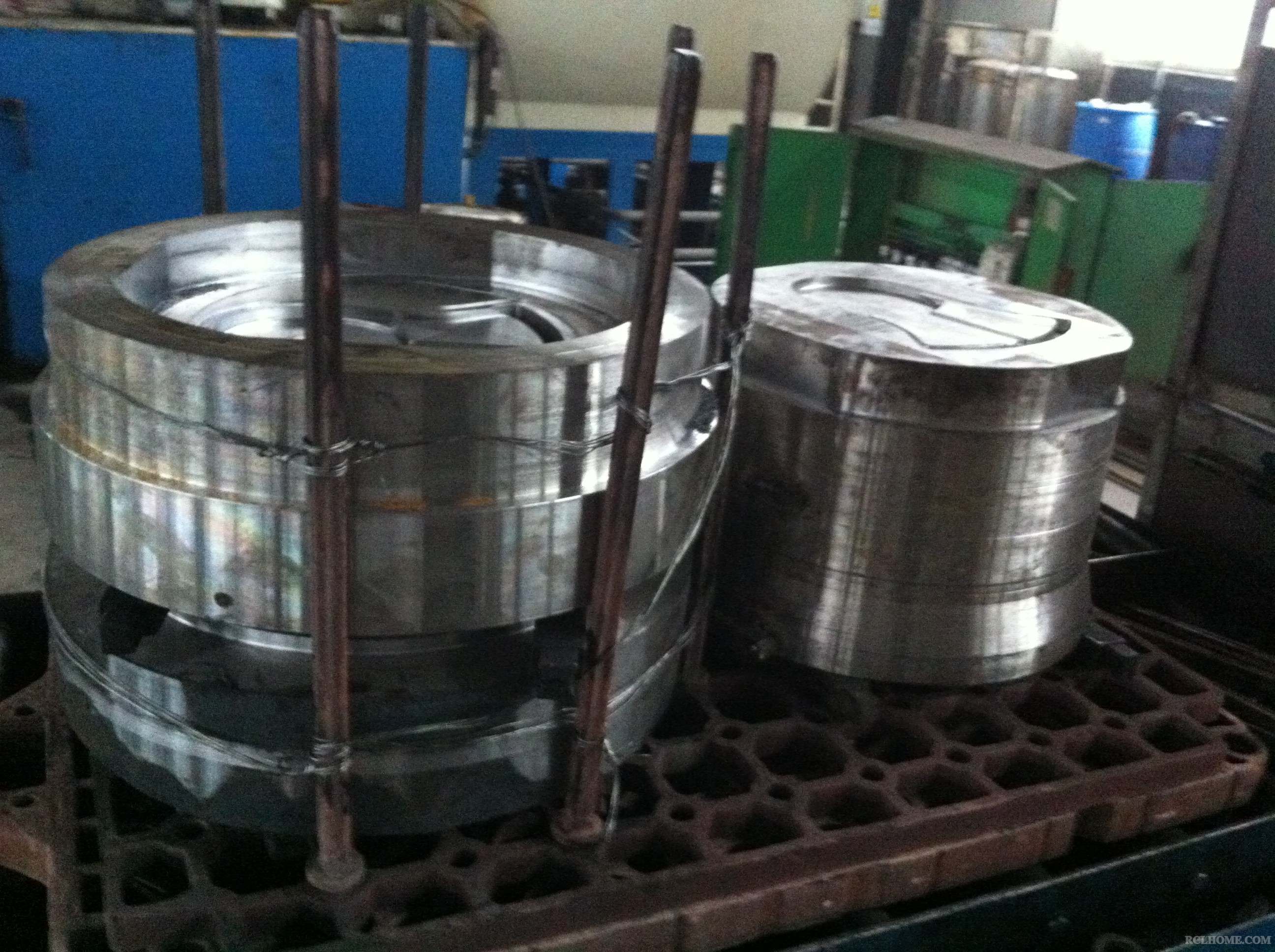

            现在,我要解开谜底了!大家先看看下面的附图(装炉情况)
 楼主| 发表于 2015-7-21 18:28:49 | 显示全部楼层
          大家看清了:一次回火(260℃均温2h→400℃保温7h出炉空冷)后,主题上传的那个实心模具硬度48HRC,而那两个稍簙点的分别为47和47.4HRC;二次回火(260℃均温2h→450℃保温7h出炉空冷)后,主题上传的那个实心模具硬度46HRC,而那两个稍簙点的分别为44和44~46HRC。
