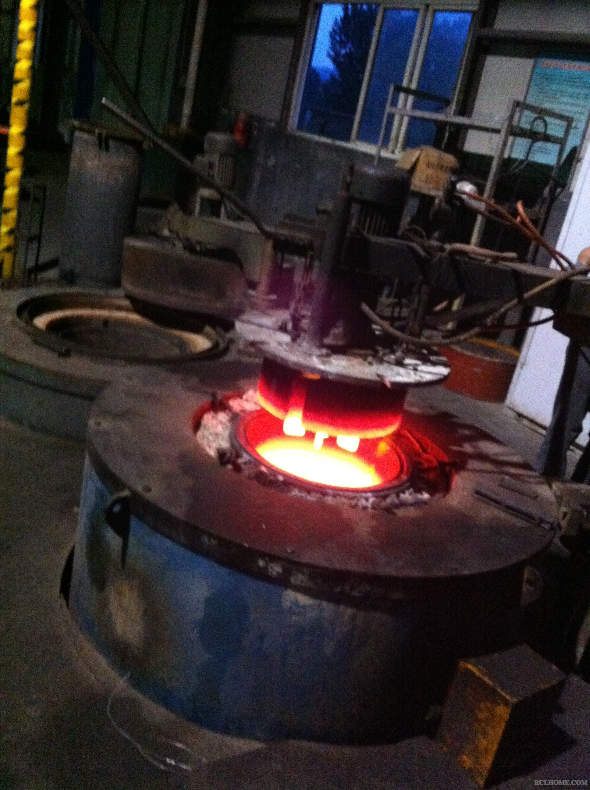

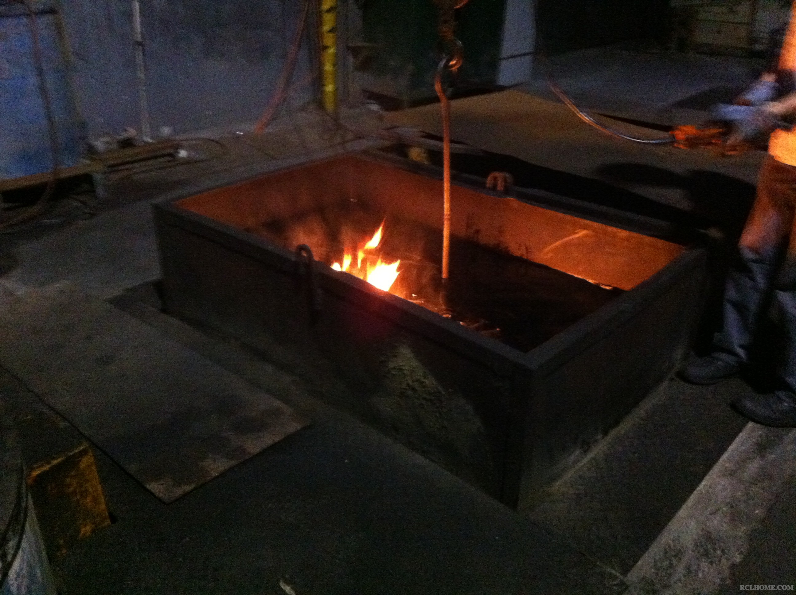

           模具开裂了http://www.rclhome.net/forum.php ... 17053&fromuid=8昨晚老孤现场指导采用井式滴注加热炉重新淬火

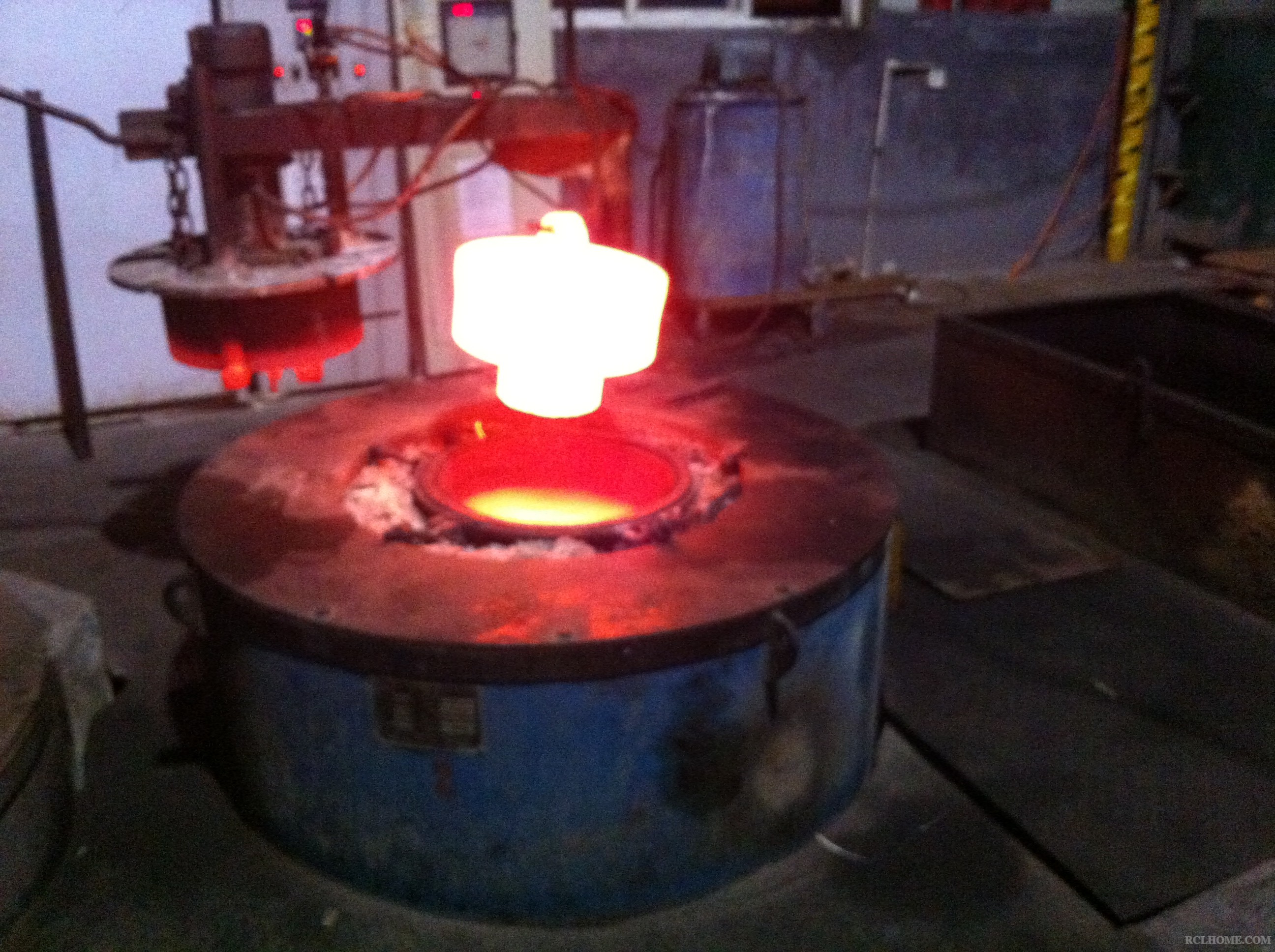

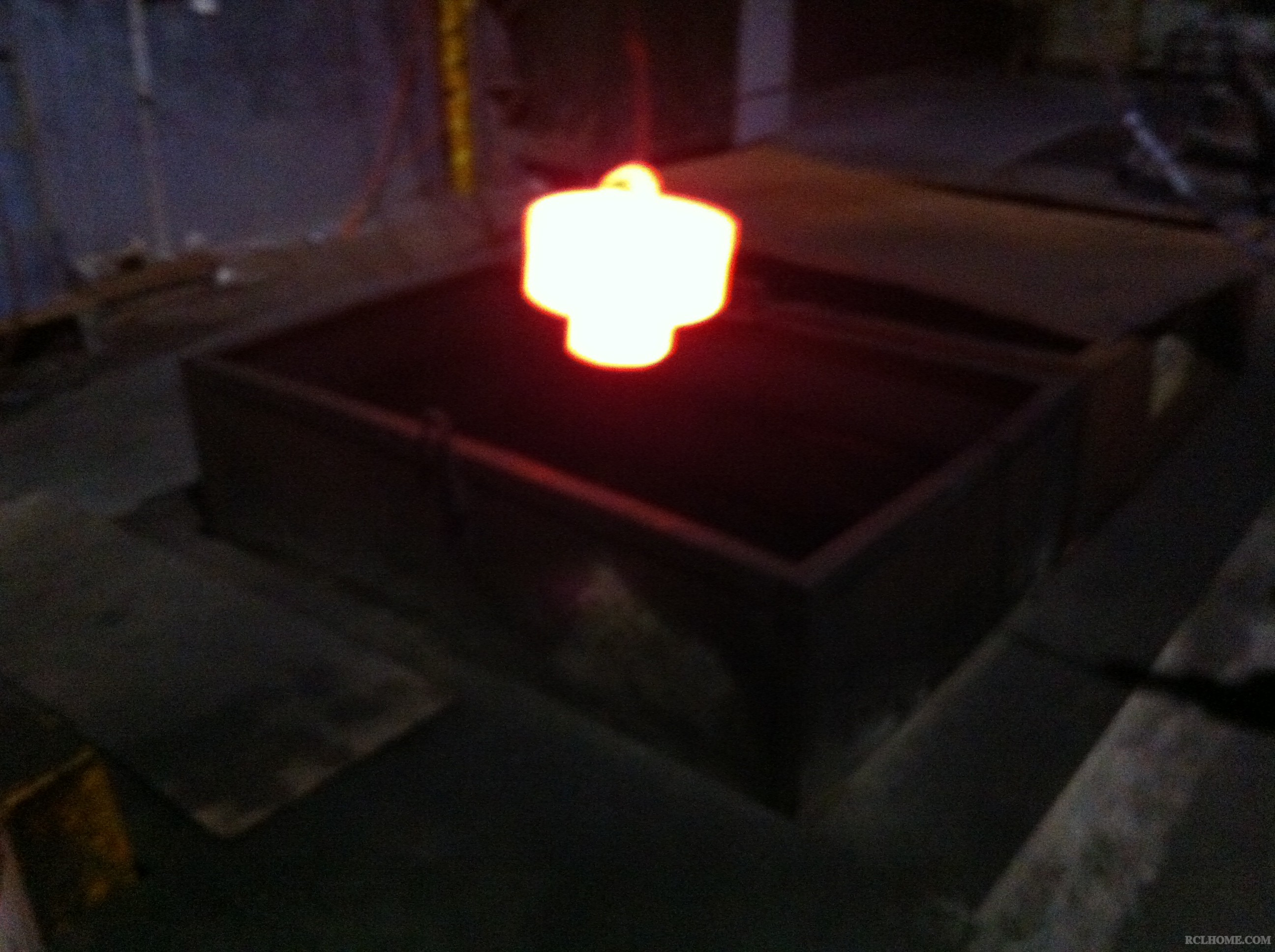

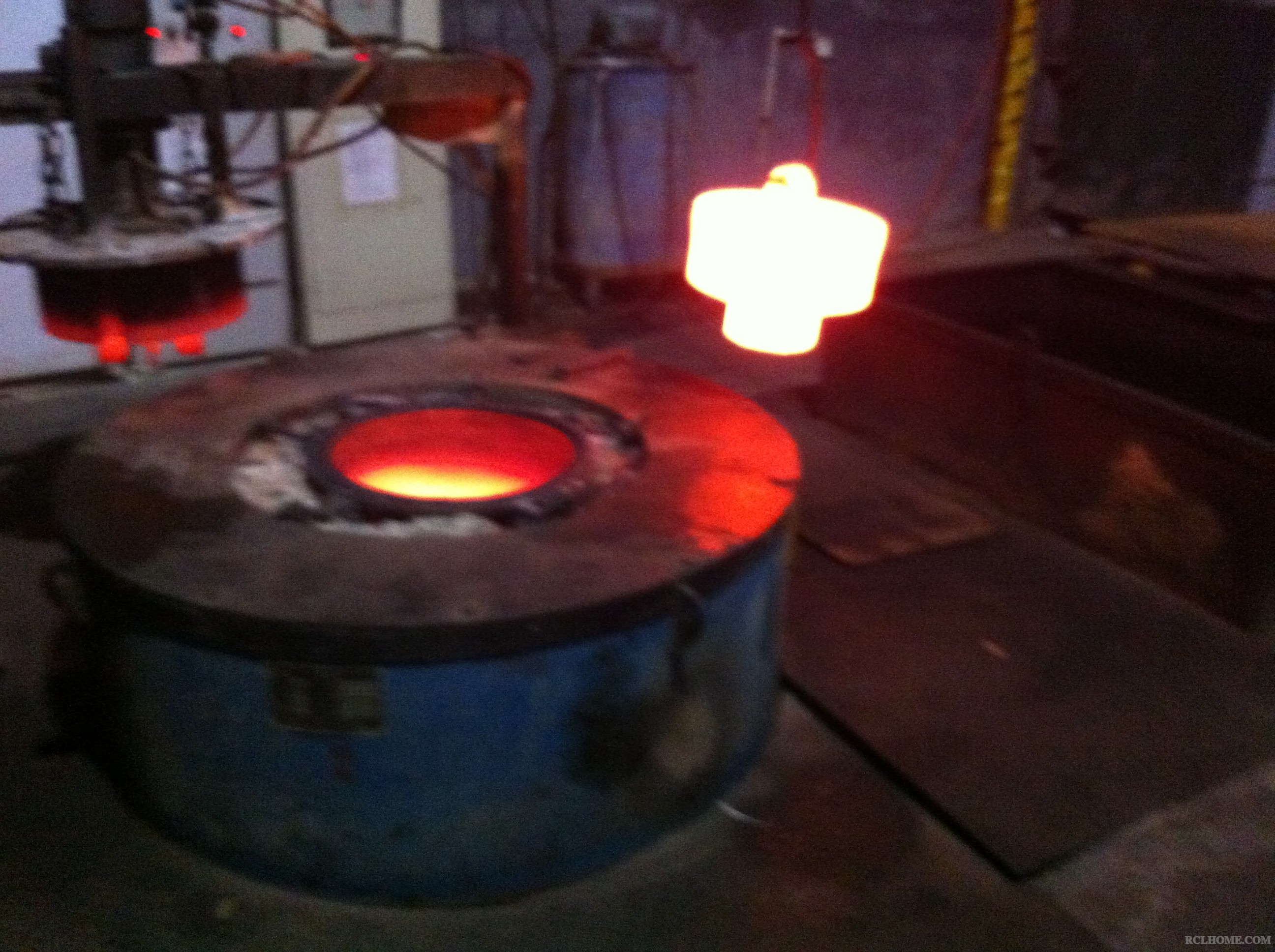

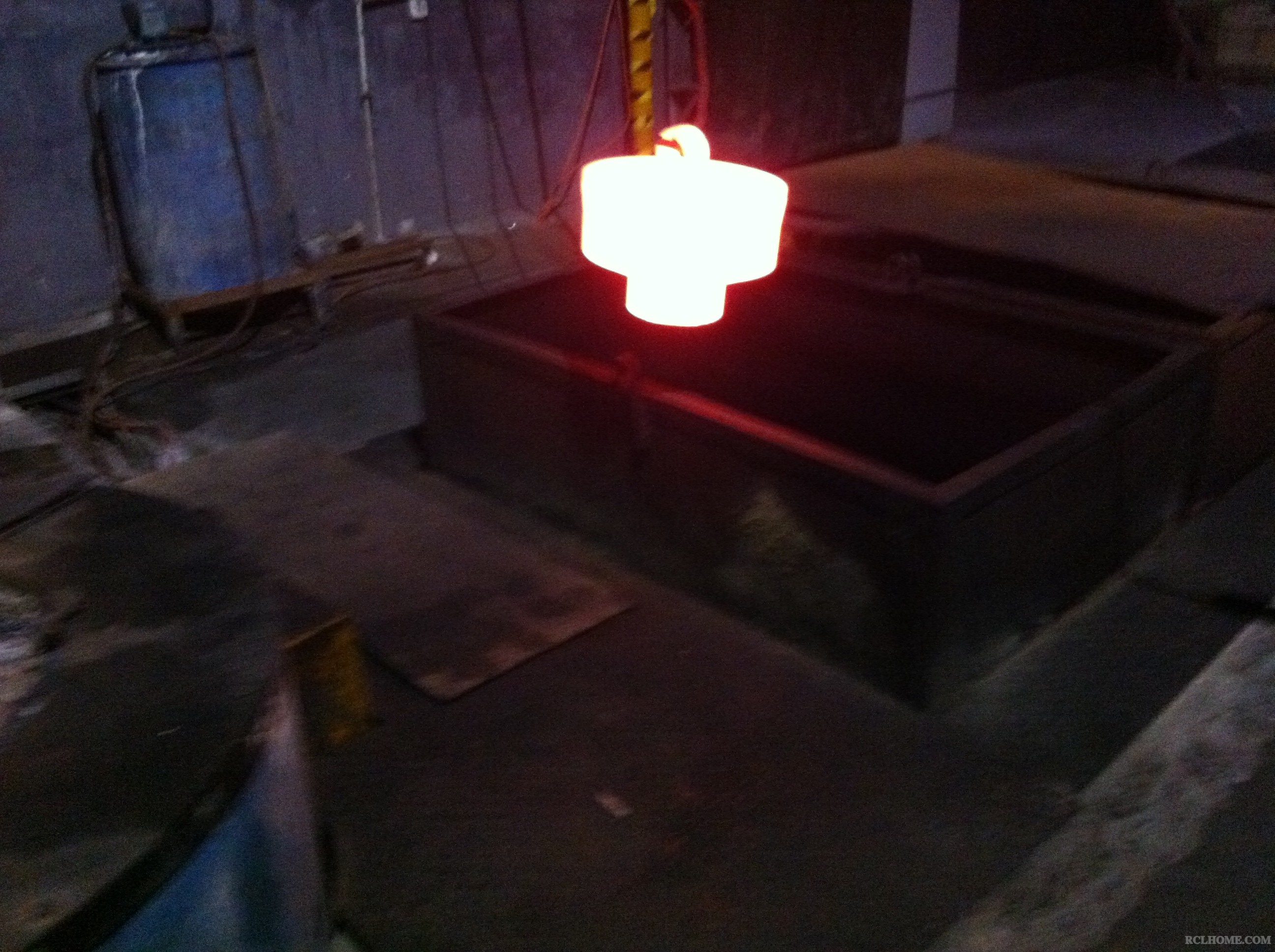

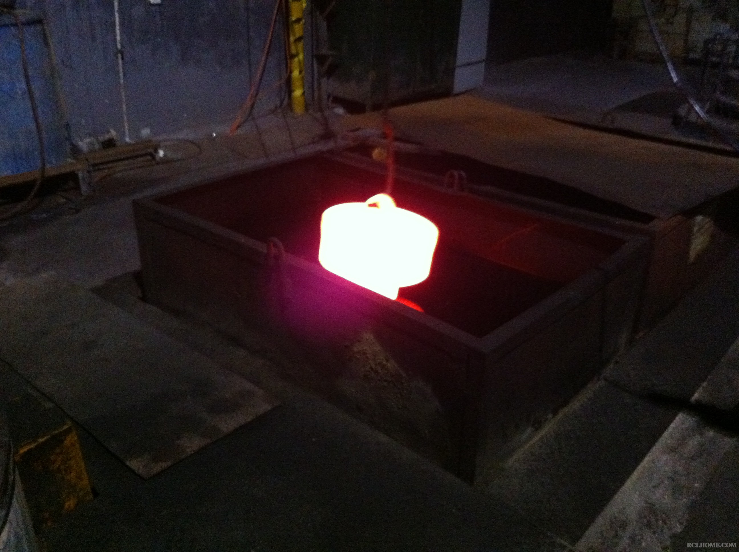

              淬火过程抓拍              模具出炉
 楼主| 发表于 2015-8-7 16:01:47 | 显示全部楼层

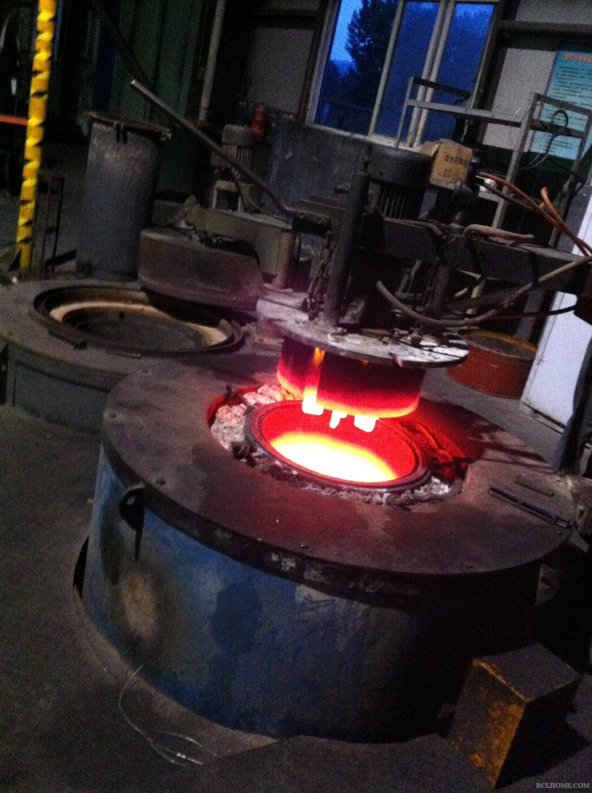

         模具准备淬火
 楼主| 发表于 2015-8-7 16:03:05 | 显示全部楼层

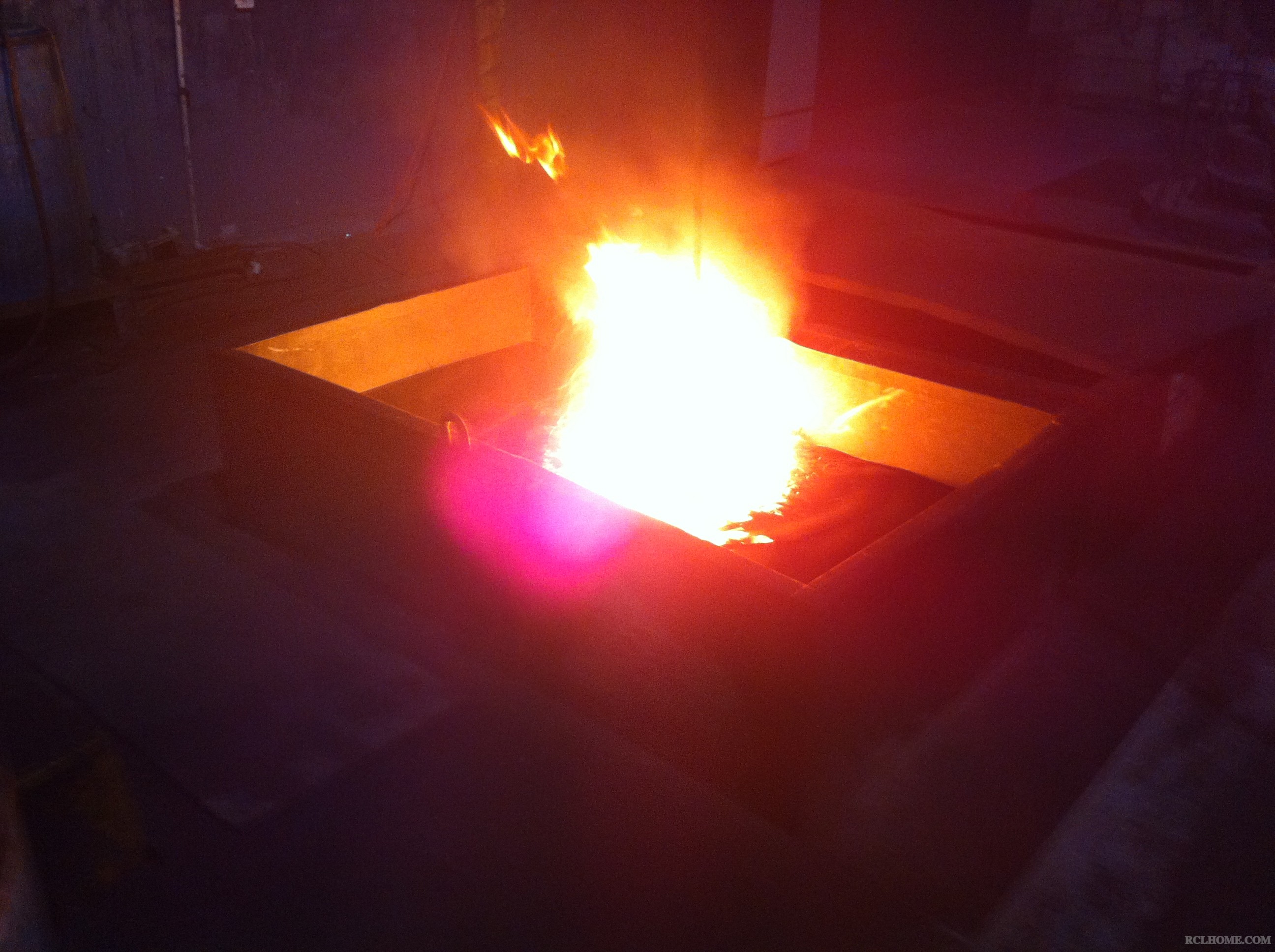

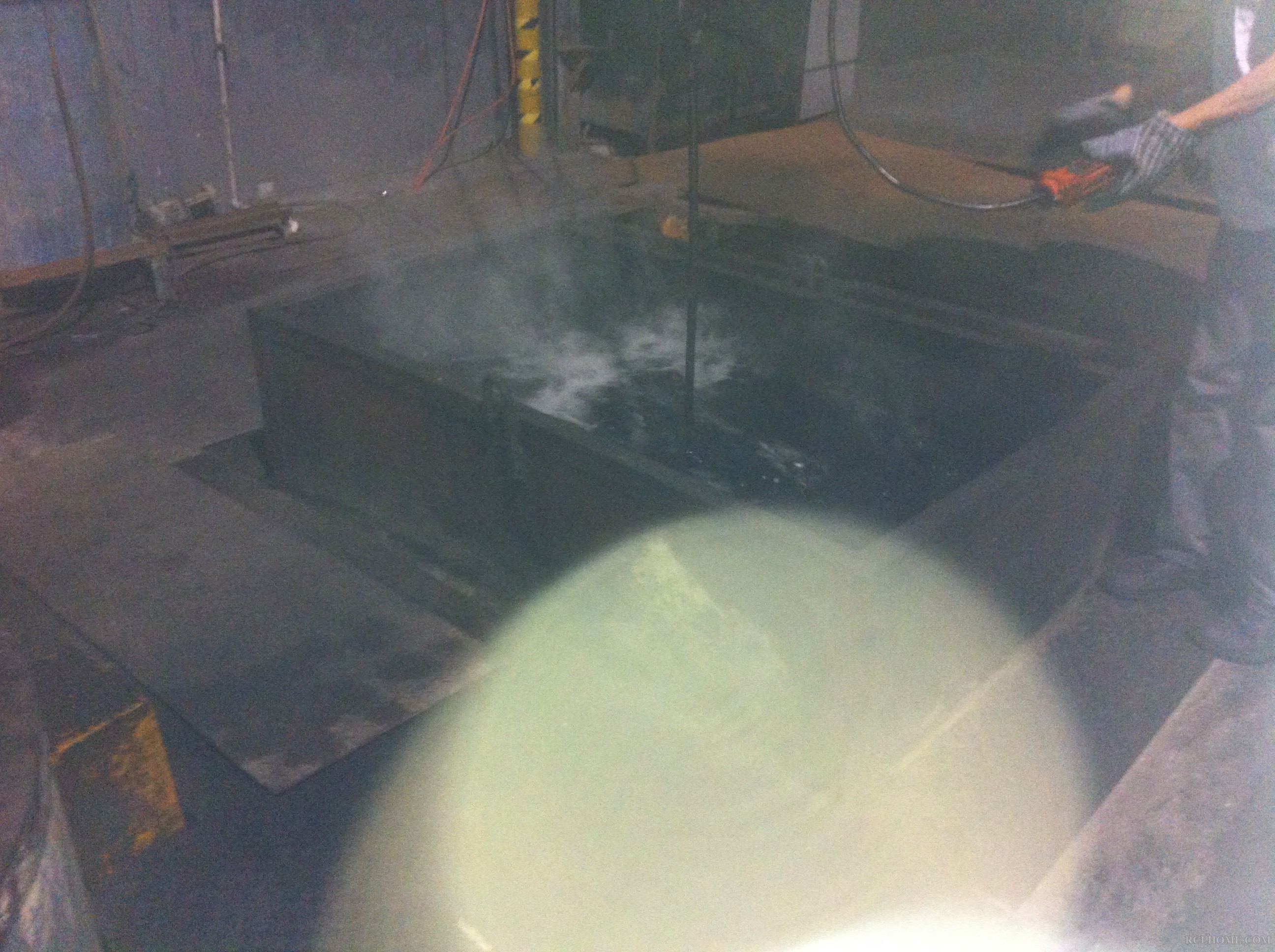

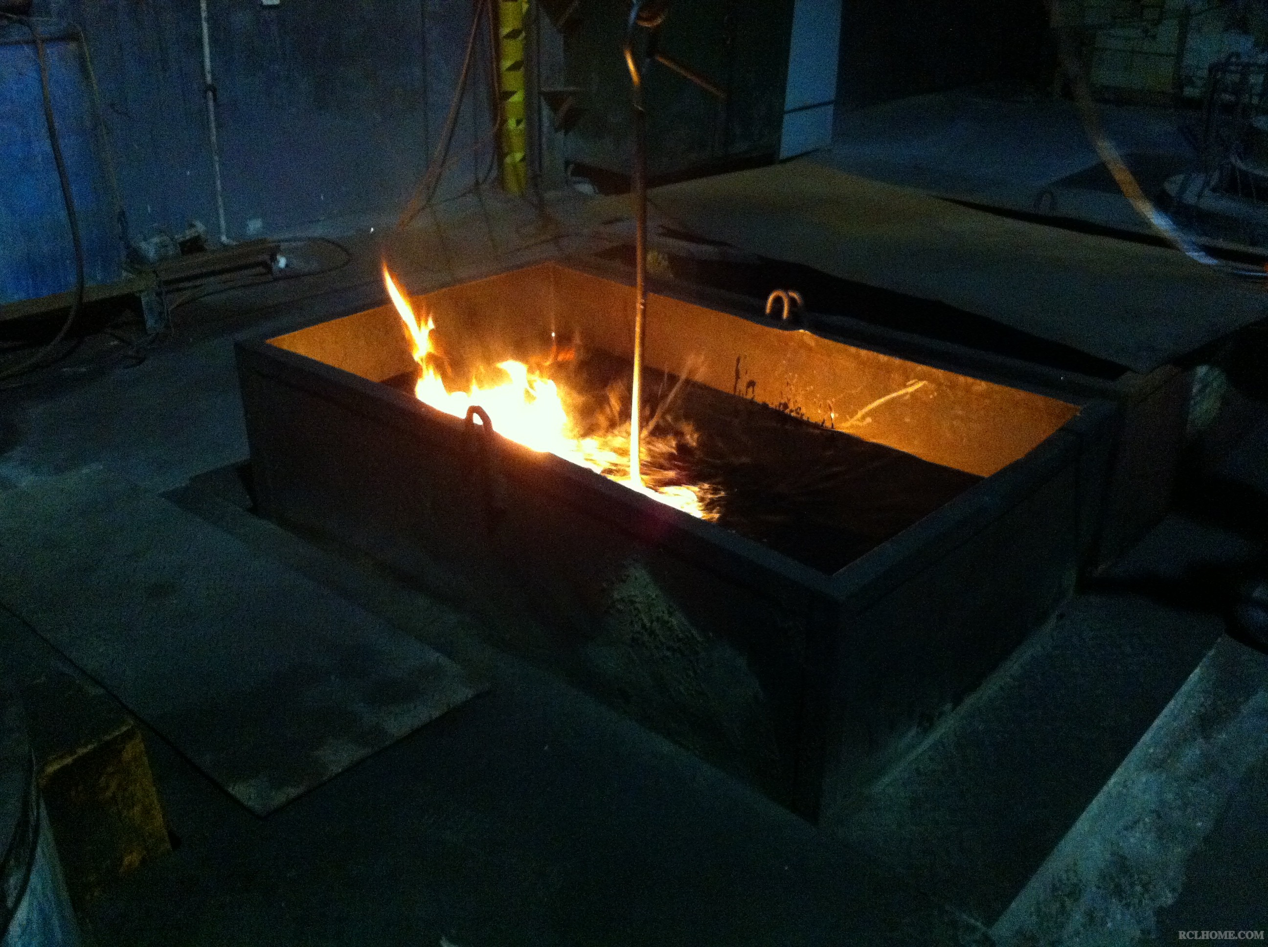

淬入油槽
 楼主| 发表于 2015-8-7 16:03:50 | 显示全部楼层

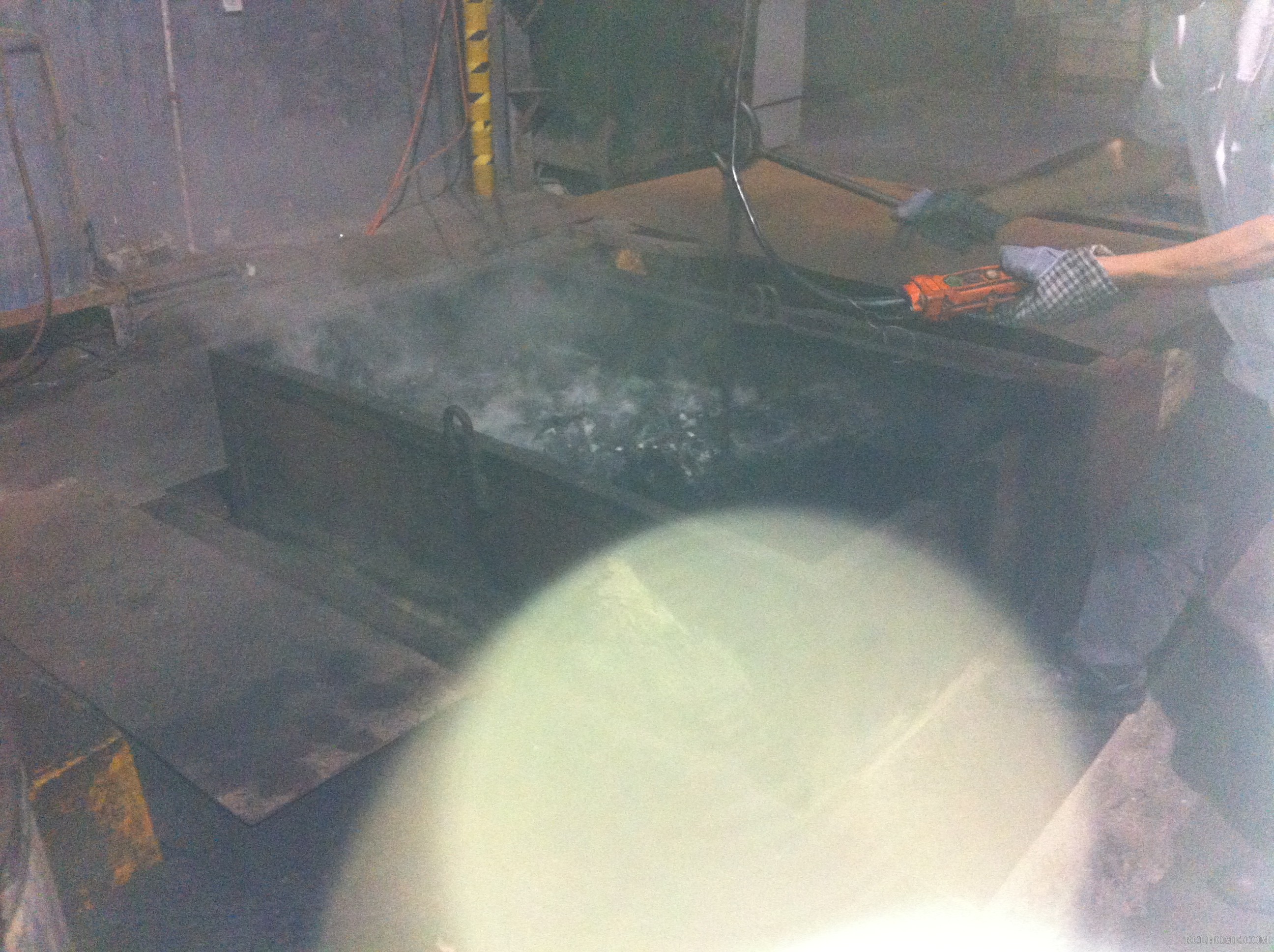

             人工搅拌

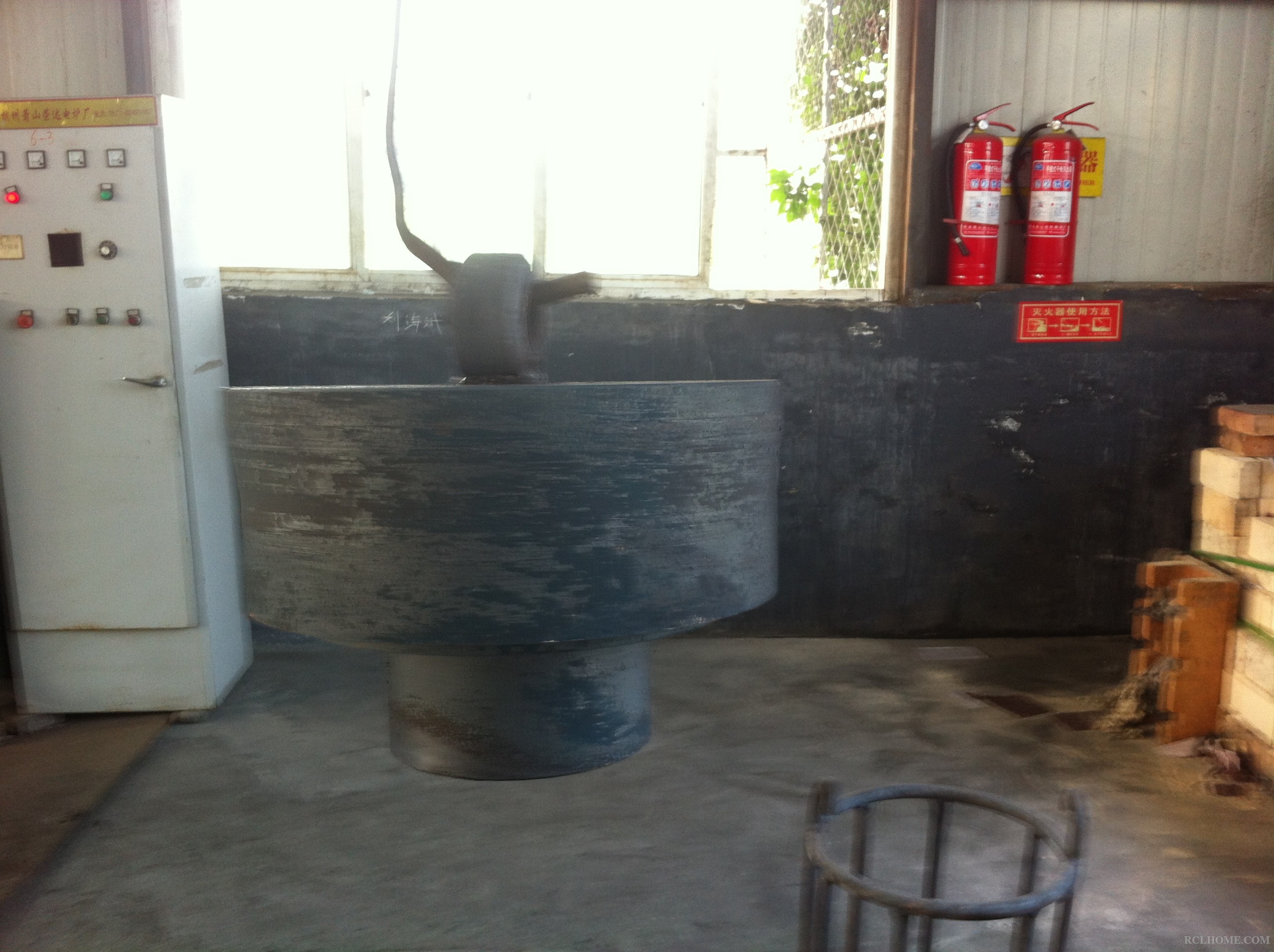

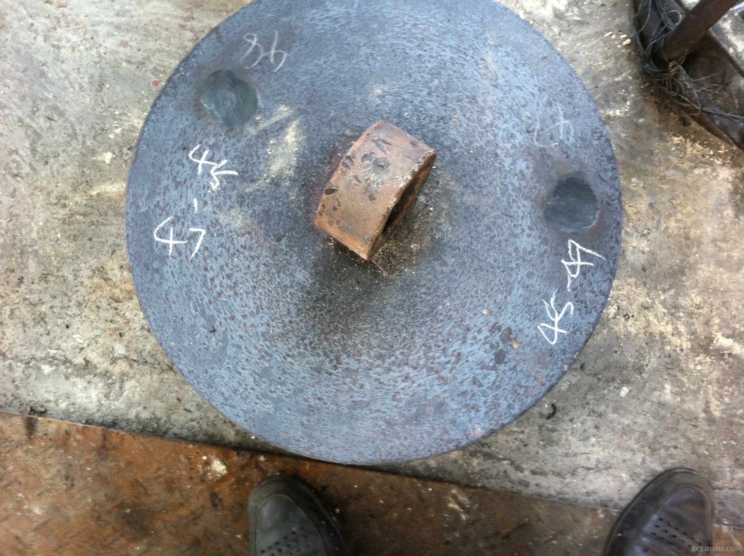

         第一次回火(410℃)出炉后空冷:硬度47~48HRC

 楼主| 发表于 2015-8-8 14:48:31 | 显示全部楼层
Wangqinghua196 发表于 2015-8-7 17:55
没有开裂,为什么呢?
410℃和450℃两次回火后的硬度
发表于 2015-8-8 17:20:22 | 显示全部楼层
孤鸿踏雪 发表于 2015-8-8 14:48
410℃和450℃两次回火后的硬度
有一点不太明白:为什么两个检测表面硬度部位的“抛光面”为什么是这样的颜色?
 楼主| 发表于 2015-8-8 18:09:57 | 显示全部楼层
cnszgong 发表于 2015-8-8 17:20
有一点不太明白:为什么两个检测表面硬度部位的“抛光面”为什么是这样的颜色? ...
第一次回火后磨抛检查硬度后,再进行二次回火,因为二次回火一般要提高50℃,所以,那个抛光面的色泽就变了
