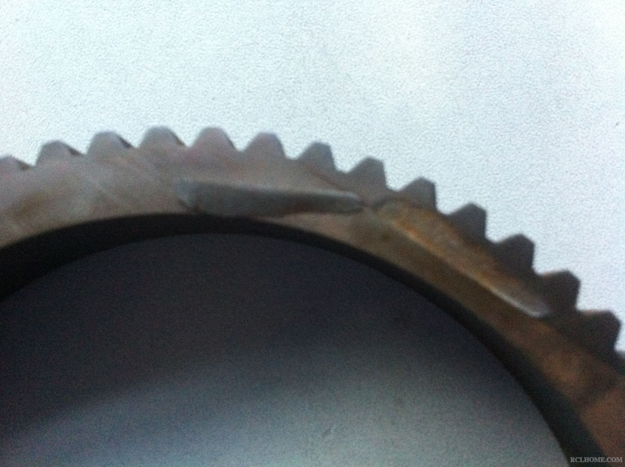

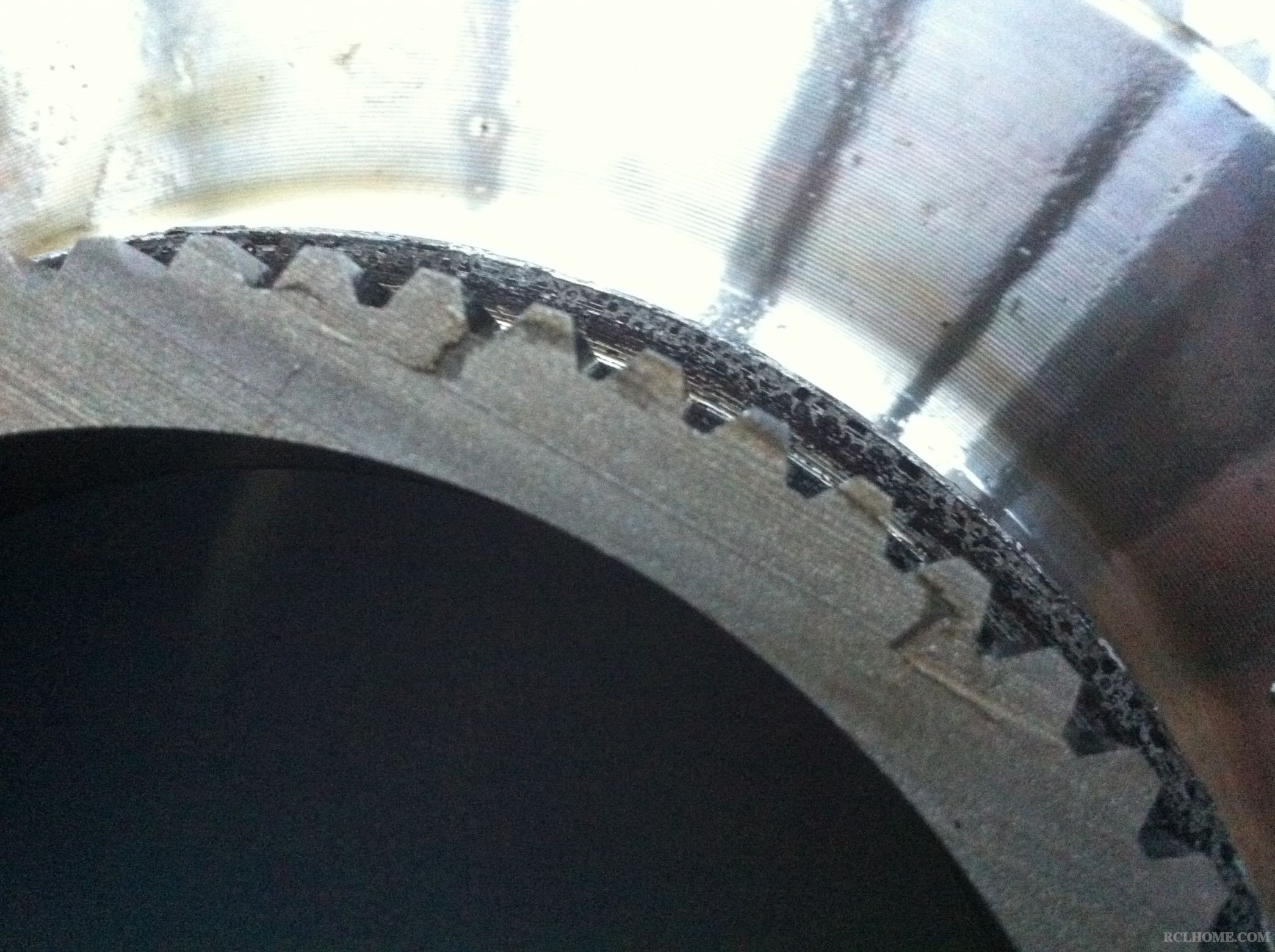

 楼主| 发表于 2016-1-4 14:23:24 | 显示全部楼层
tianmu 发表于 2016-1-4 12:10
这是一个过程,劣质材质会被慢慢淘汰的。就像以前劣质鞋子,现在不是没有了吗? ...
        看看这个产品首件剖检(淬硬层)时发现的问题

发表于 2016-1-4 21:23:48 | 显示全部楼层
杨工的担心不是没有道理,2014年我公司就曾因为钢材质量问题报废了一批产品。钢材进厂复检成分、低倍组织及淬透性合格,锻造、预先热处理后工人粗车时才发现内部有孔洞,且孔洞在产品上的位置也不固定,拉内花键时内孔位置正好有一个孔洞还把拉刀损坏了一只。
我公司现在是招标采购钢材,钢厂是我指定的,但供应商为了低价中标,按我要求的钢厂投标,中标后低价买其他钢厂的材料贴上我要求的钢厂标签交货,所以我也一样担心钢材质量。
