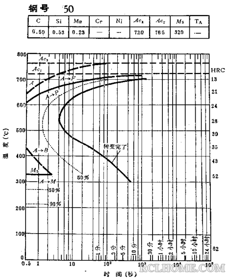

这个50#钢的C曲线靠谱吗?
发表于 2016-3-9 16:55:20 | 显示全部楼层 |阅读模式
         如题,看附件(截图)

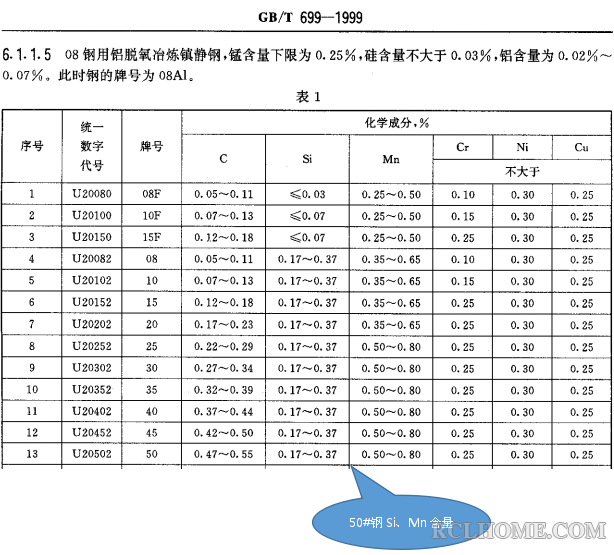

这个图形和热处理工程师手册上以及其它资料上的C曲线图形不一样。并且成分表里面Si和Mn是不是写反了?50钢的Si含量不会有0.53这么高的。

 楼主| 发表于 2016-3-9 18:05:14 | 显示全部楼层
清风 发表于 2016-3-9 17:05
这个图形和热处理工程师手册上以及其它资料上的C曲线图形不一样。并且成分表里面Si和Mn是不是写反了?50钢 ...
        呵呵,小兄弟火眼金睛啊

发表于 2016-3-10 08:11:59 | 显示全部楼层
孤鸿踏雪 发表于 2016-3-9 18:05
呵呵,小兄弟火眼金睛啊
哪里哪里,平时就和碳钢打交道了,都习惯了
