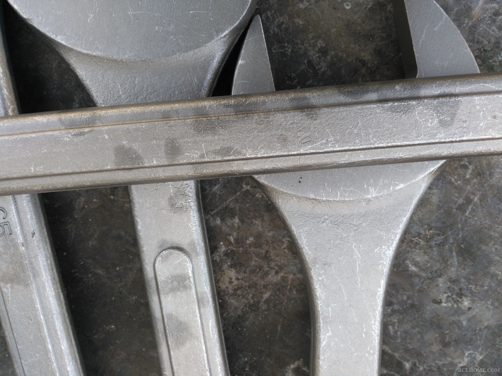

五金扳手45钢,淬火后喷丸,偶尔会出现花斑问题,不知问题出在哪里?

热处理产品表面遗留的花斑,多出在清洗上。楼主上传的产品表面污斑有两种可能:1. 操作工手上的重油沾在表面,未能清洗干净;2. 操作工的汗手留下的印迹

一般是水斑,有些与清洗液的PH值有关,还有产品热前的状态,每种产品热前上面粘的东西成分不同,都会出现不同的情况

工件热前机加工用的亚钠水溶液防锈,特别到夏天的时候花斑多,冬天几乎没有。图片的花斑,是热处理后喷丸两次都喷不去的

这个东西很头痛,我以前也遇到过,没有办法避免,好在后面可以镀镍,在镀镍前还可以酸洗,一般盖的过去,我之前就是先将这些挑出来,再次回火后抛丸,一般就没了 ,你可以试下

谢谢!我们以前是重新淬火,这次可以只回火看看

         这正是因为夏天人手的汗渍留下的痕迹

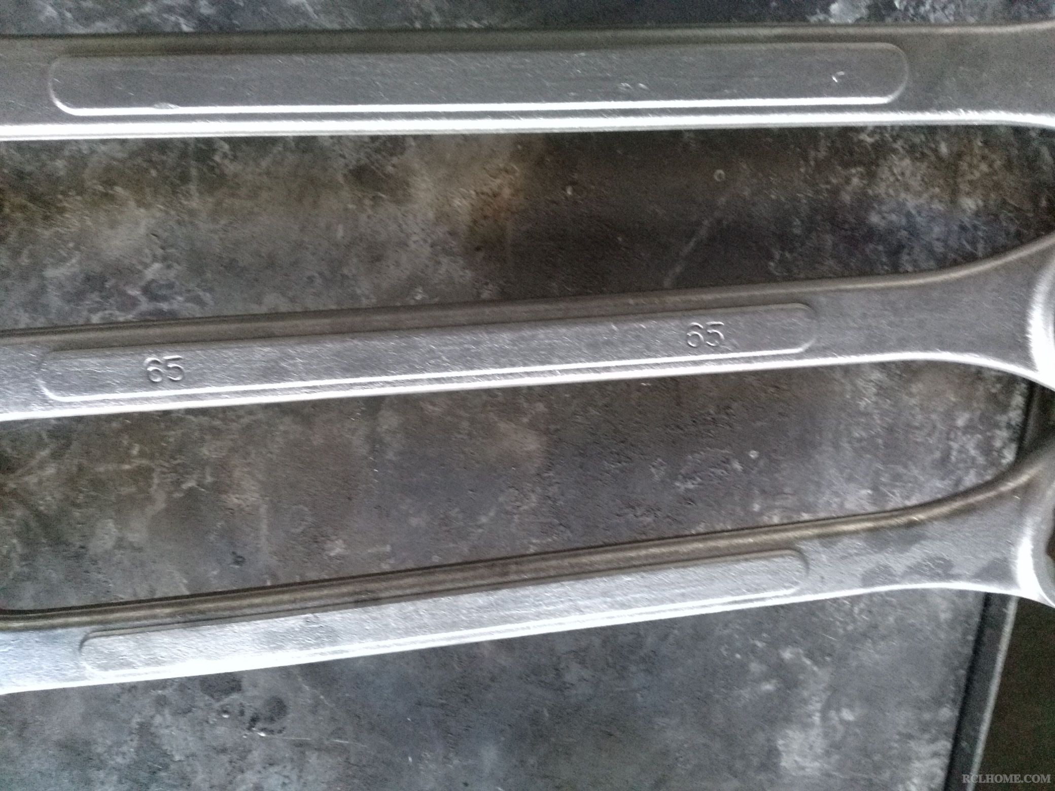

有两件重新回火喷丸,花斑不明显,一件是原来的,做个比较

重新回火喷丸,花斑不明显

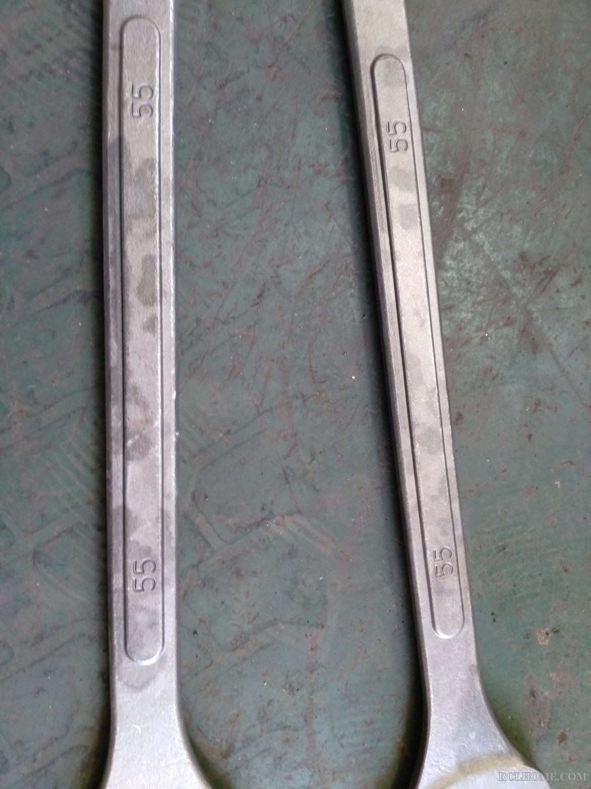

         如果外观要求很高,建议热前喷砂清理(表面油污抛丸无法清除),然后漂洗烘干,再入炉。在喷砂清理后到入炉这个过程,一定不能有带有汗渍和油渍的脏手直接触摸工件,热处理后卸件时,最好带上干净的手套,卸下的产品也不能放在带有污渍的周转器具上周转

热前到进炉的时候,操作人员的手套上有油,在转移过程中估计碰触到了产品

今天又出来一批有花斑的两用扳手。上次那批件重新淬火,还是有花斑

是不是酒精斑?在轴承行业,毛料只要是防锈过的就很容易出现。酒精斑很难抛丸干净,而且极易造成生锈源

这是井式炉加热,无保护气氛,淬三硝溶液,其它型号没有花斑,只这个型号的有

个人以为是常见现象,零件进炉前表面有瑕疵,这些瑕疵有些是肉眼可见的,有些则是肉眼不可见的。
发表于 2016-7-21 09:52:25 | 显示全部楼层
可以很随意的刻意的制作两个不同的样件,外观上看不出来差异,热处理后一个有斑痕,另一个则没有斑痕。

可以做一些实验的,比如抹一些油,或者水或者过程中接触到的溶液,进行跟踪好了,应该是可以找到根本原因的。

可能是热处理前,锻工机床漏的重油,经高温形成的花斑。

用排除法找原因:1、样品分N批次;2、试验前确保各批次样品清洁一致;3、做好试验位置记号;4、一批在记号位接触到汗水、一批接触到油,以此类推;5、成品出来对比分析结果

热前清洗不干净,热后难除去。
