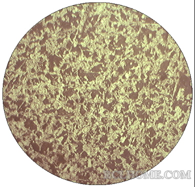

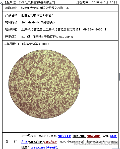

           如题,这是济南汇九精密锻造有限公司抽检的结果,取样位置为螺伞齿柄部挖切

师傅,我想请教一个问题,我看到一些资料说原奥氏体的分解产物应该不能直接用来评定晶粒度,这个报告直接从平衡组织中就看出晶粒度,是根据里面块状铁素体的大小评定的晶粒度吗?
 楼主| 发表于 2016-10-29 16:53:03 | 显示全部楼层
阳极君 发表于 2016-10-28 21:30
师傅,我想请教一个问题,我看到一些资料说原奥氏体的分解产物应该不能直接用来评定晶粒度,这个报告直接从 ...
那个报告不是有检测标准吗?
