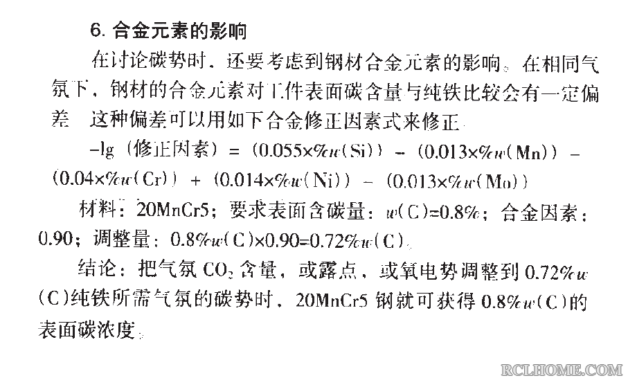

没人?个人干渗碳的有几个问题,望王工指教下:
1、合金元素具体是怎么算的,有文献没呢?
2、隔壁那帖子提出了一个,合金元素越高渗速越快的问题,这儿就有个疑问了,我就是干一线操作的渗碳工,比如20CrMnMo和17CrNiMo6这两种材料,如果是用隔壁9楼的公式    来算的话应该是后者的合金元素高吧,为何两种材料混装时,前者的渗速比后者快?是否是这一理念需要有个层深限制?

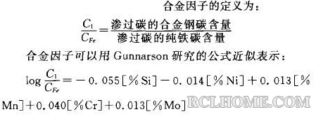

对合金系数的计算结果有影响的化学元素主要有:Si、Ni、
Cr、Mn、Mo
通常随着渗碳钢中的Cr、Mn、Mo这三种元素化学元素含量的增大,经过计算得到的合金系数结果值也增大;而Si、Ni这两种化学元素含量的增大,会使合金系数结果值减小。

         龚兄以为,BBS那个原帖9楼提出的计算公式是否存在问题?

发表于 2015-4-30 13:01:46 | 显示全部楼层
那个计算公式大体上也反应出Cr、Mn、Mo含量增大合金系数变大,Ni、Si 含量增大合金系数变小这样的规律。

           恕我愚钝,请问“20CrNi2Mo合金系数0.981”“20CrMnMo合金系数1.13”这两个合金系数是如何计算出来的?
           20CrNi3H和20Cr2Ni4A这两种材料的合金系数分别为多少?
发表于 2015-5-4 16:43:30 | 显示全部楼层
孤鸿踏雪 发表于 2015-5-4 15:43
恕我愚钝,请问“20CrNi2Mo合金系数0.981”“20CrMnMo合金系数1.13”这两个合金系数是如何计 ...
一般配置的碳控系统软件有这个功能的,直接将材料的化学成分输入软件系统就能得到结果。
不过不同厂家的软件系统计算出的合金系数(结果)会有差异(可能使用的计算公式算法不同)。
手工计算可以参考1楼的链接。

 楼主| 发表于 2015-5-5 07:37:38 | 显示全部楼层
cnszgong 发表于 2015-5-4 18:07
(最高值+最低值)/2包括初始含碳量也是按平均数计算的。
          可是那个计算合金系数的公式里没有碳元素一项啊

发表于 2015-5-5 13:07:02 | 显示全部楼层
材料本身的初始碳浓度对在一定条件下纯铁的碳浓度(炉气碳势————CP)没有影响的,也就是说材料本身的初始碳浓度只影响材料的渗层深度。
而材料的化学成分对合金碳浓度(或者合金碳势————Cs)是有影响的。
