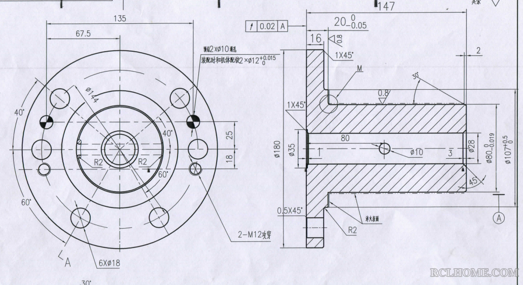

           今天在井式炉做一个45*产品的,形状酷似附图(直径Ф85),技术要求26~32HRC,淬火后硬度Ф85外圆硬度58~61HRC,回火温度初定510℃,结果炉温升到350℃,炉子就撂挑子了,大家估计一哈510℃回火合适否?
 楼主| 发表于 2015-9-17 14:43:26 | 显示全部楼层
           附图如下

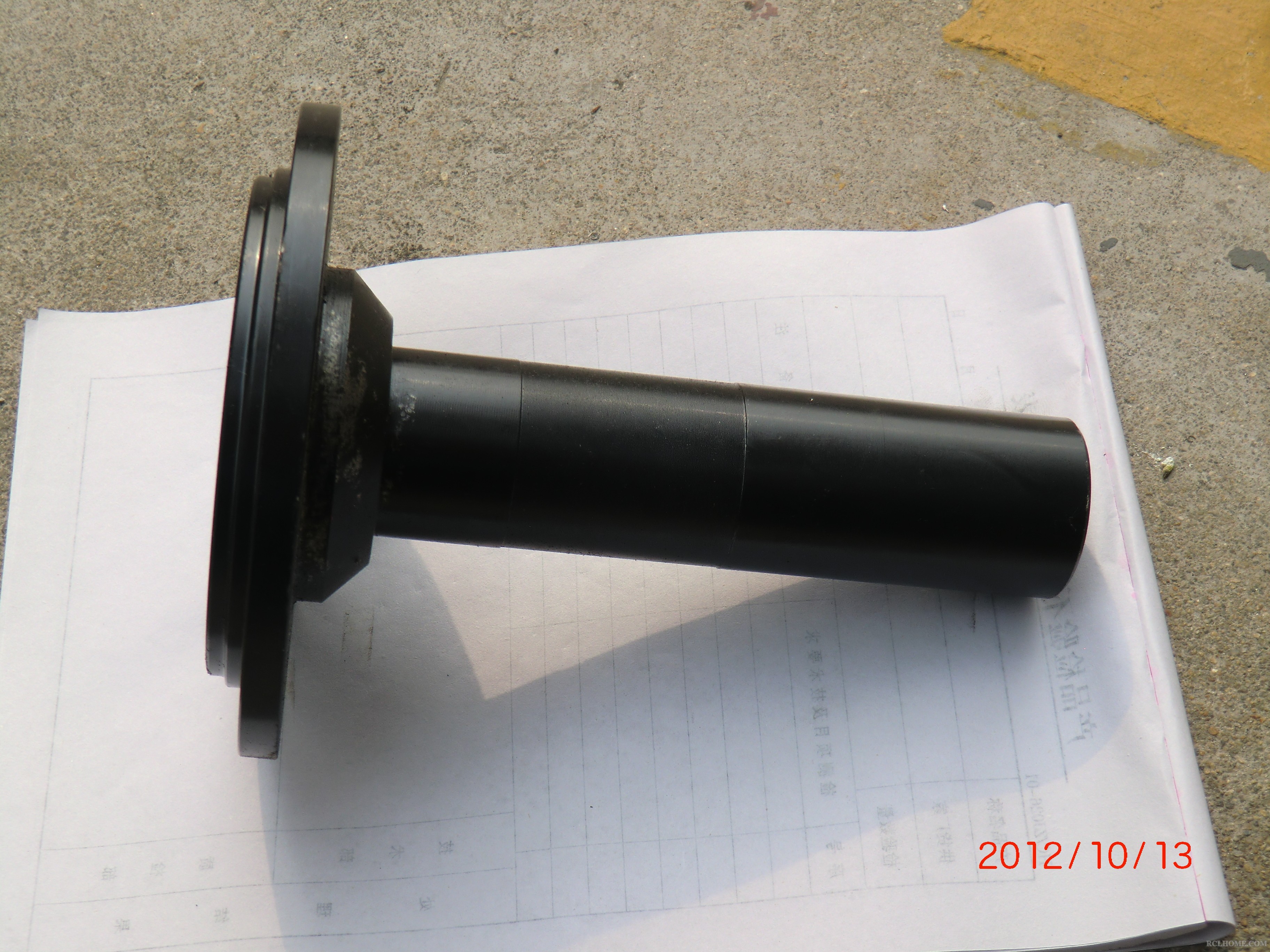

        看看这个产品(见附图),输入轴(Z111012)(45*钢,法兰盘Ф168,轴颈Ф40,技术要220~250HB),也是井式炉加热8~10%食盐水淬火,淬火后硬度一般就在53~59HRC之间

还请搬兄给讲解一下这个技术要求(见附件截图)如何理解
