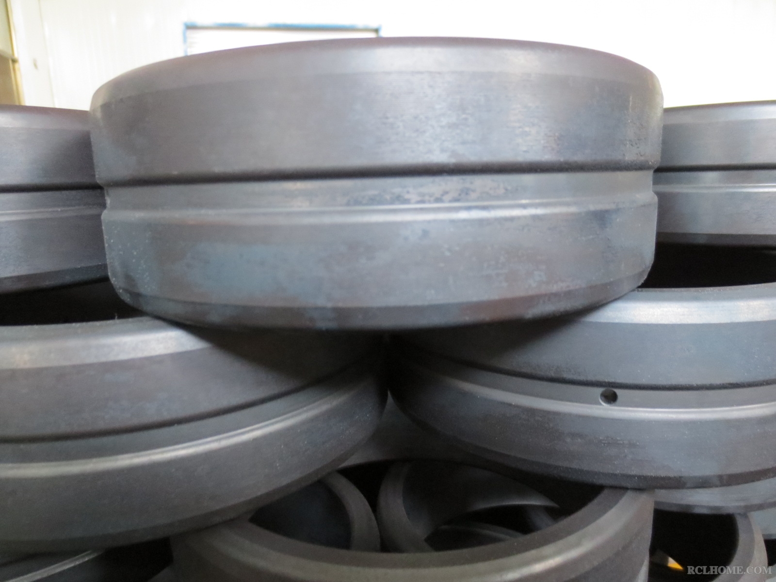

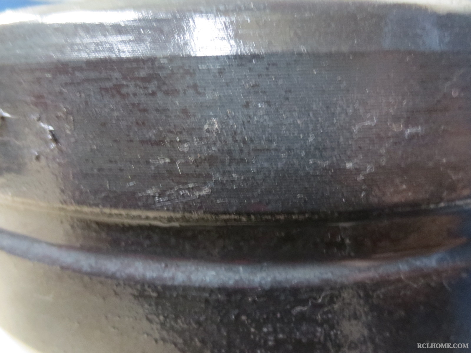

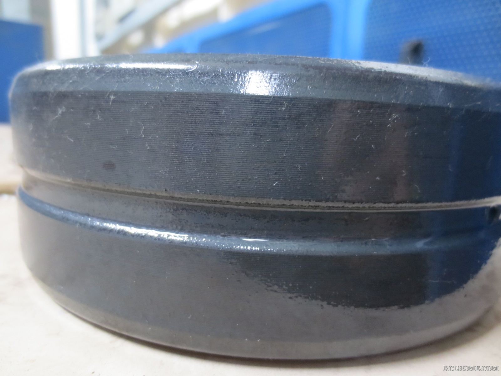

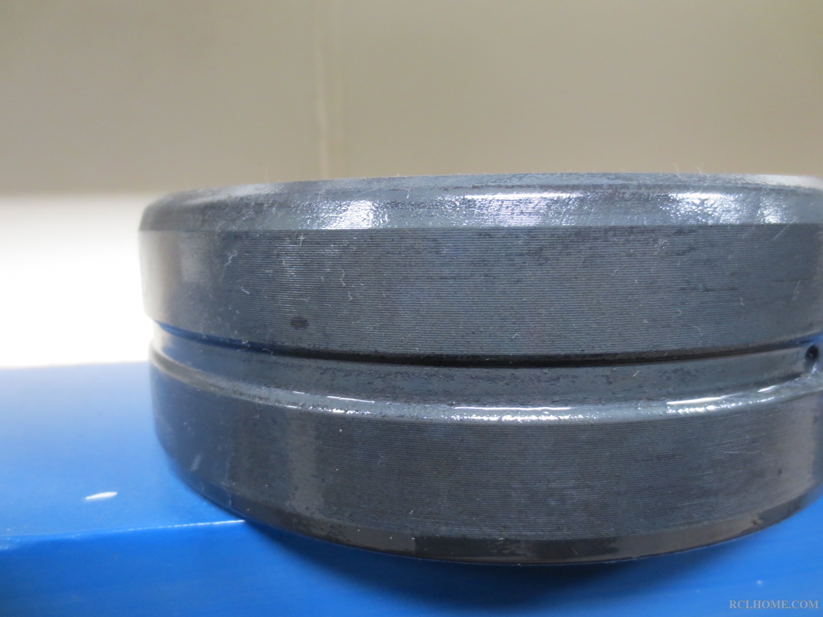

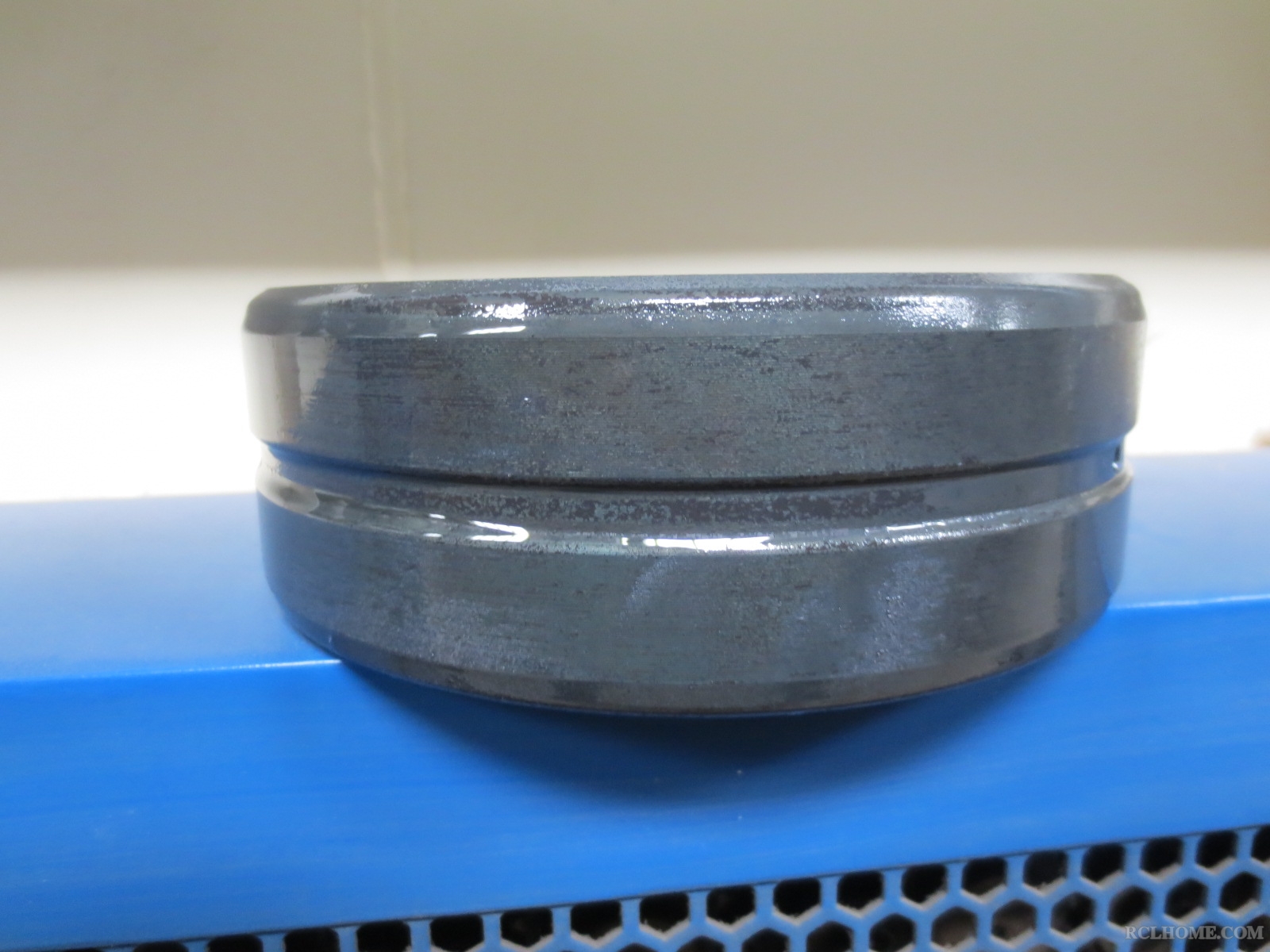

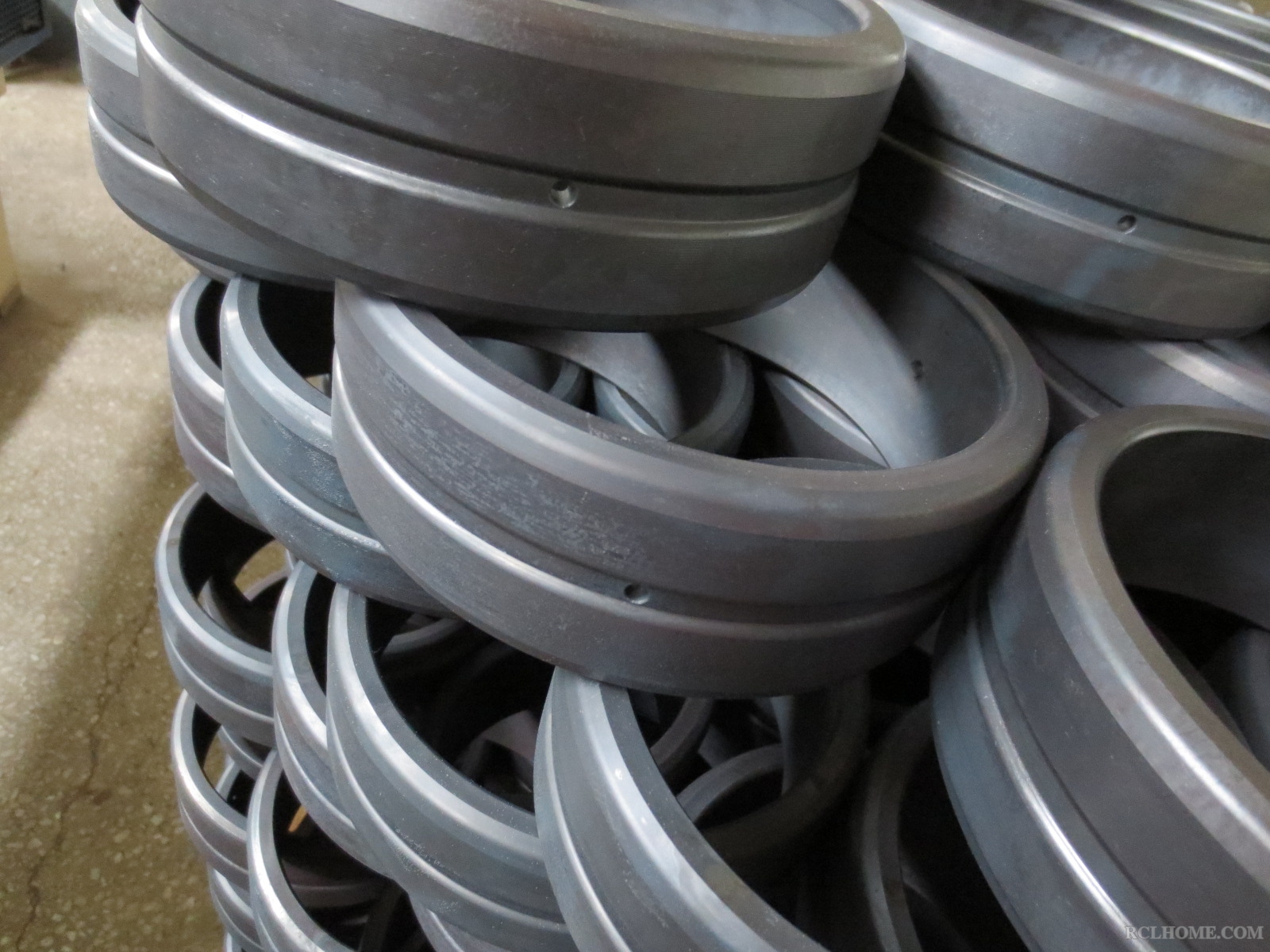

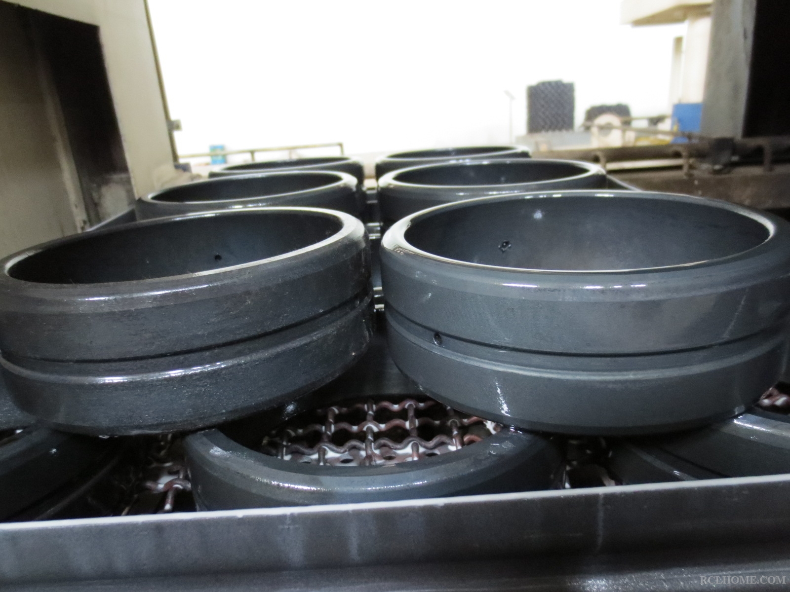

IMG_1193.jpg IMG_1191.jpg IMG_1192.jpg IMG_1190.jpg IMG_1189.jpg 我用的爱协林辊底炉,氮 甲醇丙烷气氛生产轴承圈,工件从盐槽上来外观异常红色锈斑氧化爆皮,调节气氛不起作用应该是哪里的问题

第一张的照片看颜色还好些?什么状态?传个设备照片看看--淬火槽部分?

 楼主| 发表于 2013-4-24 13:23:40 | 显示全部楼层
第一张是淬回火后的照片
同一料盘前端不好 后端要好得多

看第二张图片的角度,什么角度拍的, 怎不见连续线其他设备啊

 楼主| 发表于 2013-4-25 20:01:03 | 显示全部楼层
横向,其他线未拍
