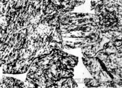

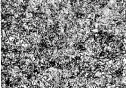

材料: 2Cr13  浸蚀剂: 硫酸铜盐酸水溶液   放大倍数: 400倍
图1为正常组织 低碳马氏体(1000淬火)
图2为过热组织 低碳马氏体+块状及条状铁素体(1300淬火)
落水残阳 + 20 感谢上传!
发表于 2013-1-6 13:27:32 | 显示全部楼层
铁素体,或称δ相清晰。
对否?请风来疏竹指导!
