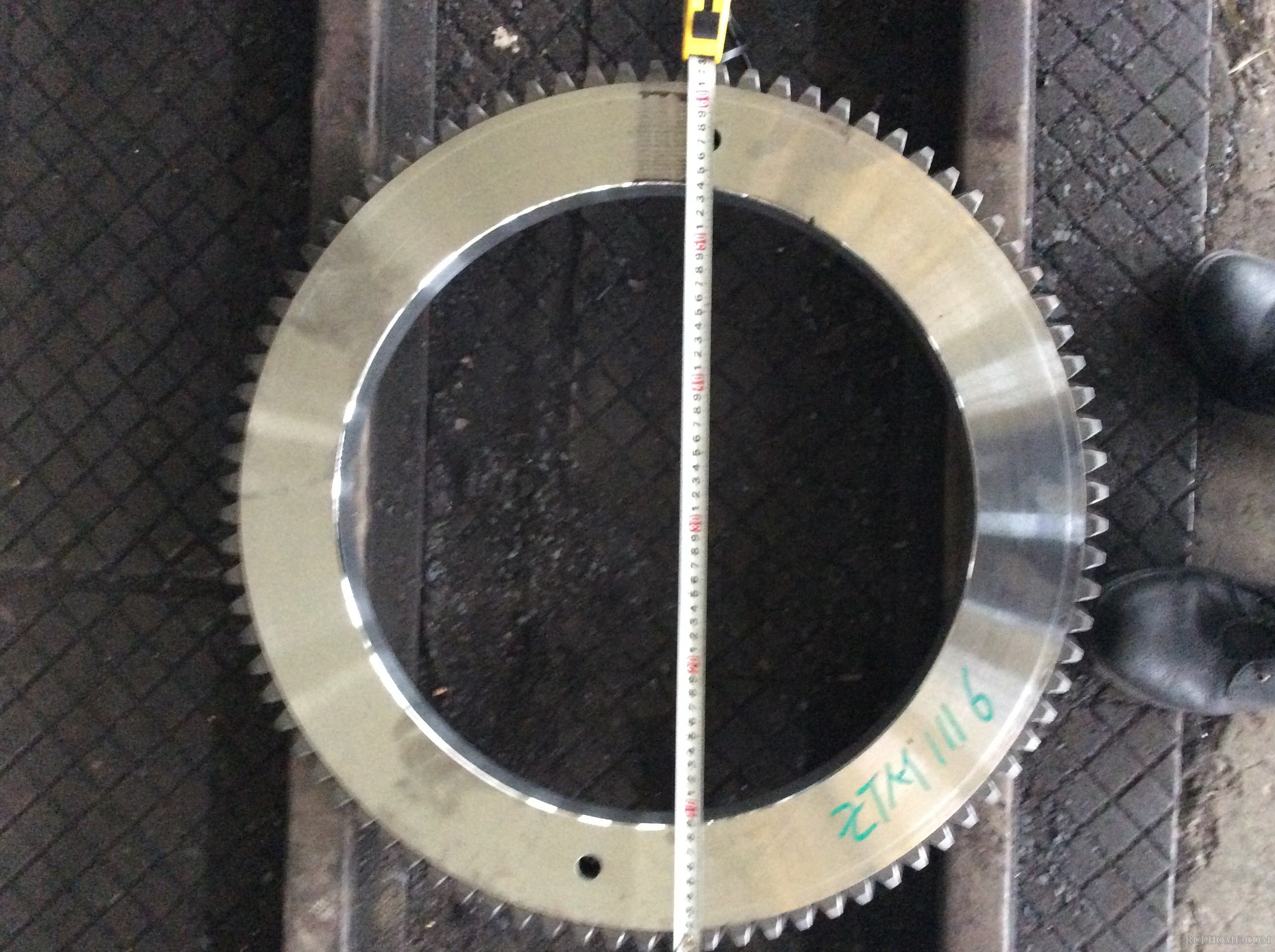

发表于 2014-6-30 20:33:07 | 显示全部楼层
看看这个怎么做变形最小。
材料是17Cr2Ni2Mo 模数7

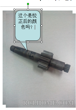

发表于 2014-6-30 20:36:49 | 显示全部楼层
感觉这个是火焰加热校正后的颜色!!!{:soso_e140:}
发表于 2014-6-30 20:39:11 | 显示全部楼层
沧海一声笑 发表于 2014-6-30 20:36
感觉这个是火焰加热校正后的颜色!!!
直径20mm 应该不会用热矫正吧。
发表于 2014-6-30 20:53:37 | 显示全部楼层
cnszgong 发表于 2014-6-30 20:39
直径20mm 应该不会用热矫正吧。
那么这个颜色是怎么回事,感觉就像氧气烤过一样的呢
发表于 2014-6-30 21:01:38 | 显示全部楼层
有的像。
发表于 2014-7-1 08:02:35 | 显示全部楼层
cnszgong 发表于 2014-6-30 20:27
我们也是两次正火的,虽说要求毛坯供应商做好正火再送进来,但还是不放心呀。 ...
虽然做了2次正火,估计做的效果不一定好,准备看看金相怎样?
发表于 2014-7-1 08:04:37 | 显示全部楼层
感觉这个是火焰加热校正后的颜色!!!
确实象,但对方说他们不校正的。

发表于 2014-7-1 09:31:14 | 显示全部楼层
感觉这个是火焰加热校正后的颜色!!!
是回火时产生的。

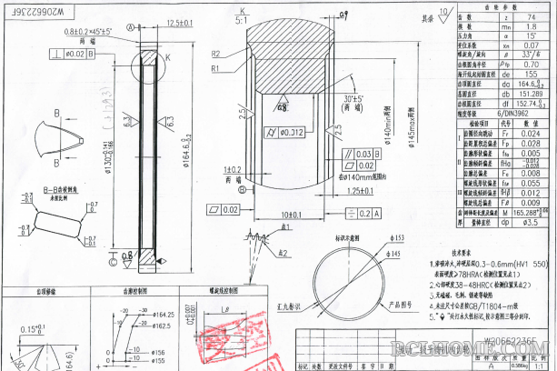

发表于 2014-7-1 16:20:58 | 显示全部楼层
孤鸿踏雪 发表于 2014-6-28 11:17
我对这个主题提出以下要求:
        1. 请楼主上传一幅成品图或产品实物照片;
杨工,图片和技术要求在25楼,请看看发表高见!
发表于 2014-7-3 17:17:38 | 显示全部楼层
         看了这个产品的实物照片和现有工艺,虽然不知道齿轮的模数,个人认为,这个工艺还有很大改进余地:
           1. 这个产品既然渗层(有效硬化层深度)要求在0.50~0.80范围,实际生产应按中下限控制,这样做的好处是不言而喻的:既可以减小变形量,又可以降低成本,符合精益生产理念要求;
           2. 如果这个产品采用的是直生式气氛的密封箱式多用炉,按照老孤的判断,现在的工艺时间可以大大缩短。个人建议,为很好的控制变形量,建议工艺增加一段600°C×60min的均温段,同时,渗碳工艺温度降为900°C,强渗时间可压缩至100min,扩散时间压缩至80min,可采用763°C的低温淬火。淬火时,可采用延时3~8S后进行温柔的搅拌(20HZ即可),如果淬火油可以选择,还可以选择使用等温分级淬火油淬火。

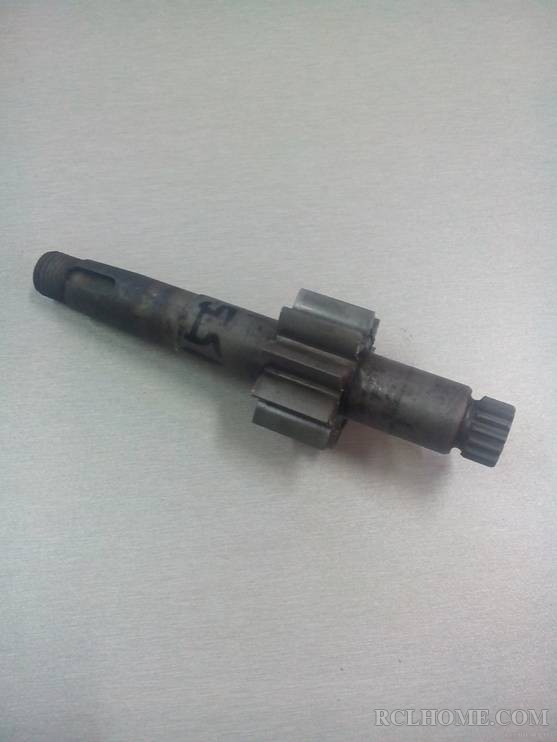

发表于 2014-7-3 17:30:10 | 显示全部楼层
cnszgong 发表于 2014-6-30 20:33
看看这个怎么做变形最小。
材料是17Cr2Ni2Mo 模数7
          看看我这个产品

发表于 2014-7-7 15:02:27 | 显示全部楼层
孤鸿踏雪 发表于 2014-7-4 17:08
这个绝对不明显,即使反复做对比试验,其结论也未必可靠
金相出来了,经过一次正火的带状从边缘到心部比较明显,基本一个样子。
2次正火的从边缘到过去一些的部位情况不错,只是心部带状还是明显。

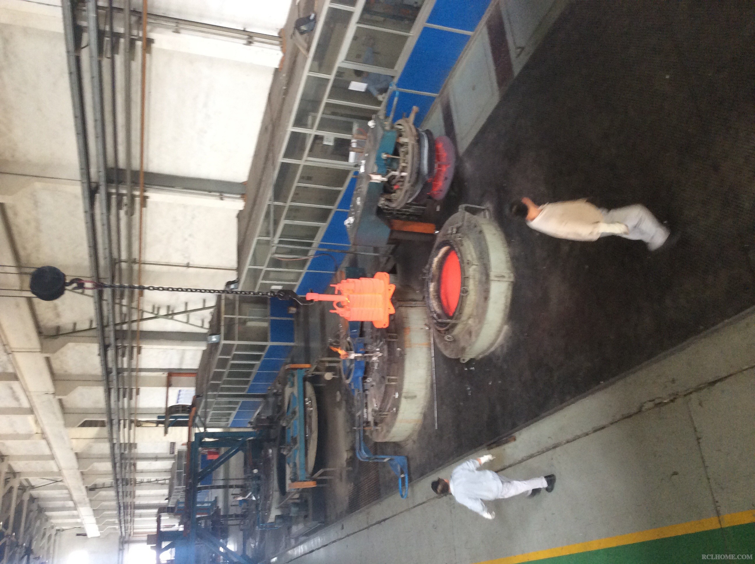

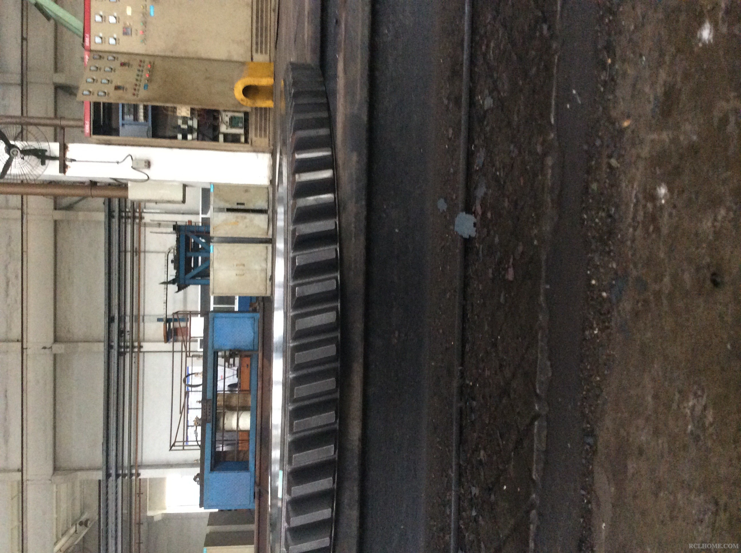

发表于 2014-7-7 16:10:09 | 显示全部楼层
我这边齿轮都是平放的。

发表于 2014-7-7 16:51:40 | 显示全部楼层
cnszgong 发表于 2014-7-7 16:10
我这边齿轮都是平放的。
难道我这个小齿圈也能平放?
发表于 2014-7-7 17:24:31 | 显示全部楼层
孤鸿踏雪 发表于 2014-7-7 16:51
难道我这个小齿圈也能平放?
用汉堡包方式平放。

发表于 2014-7-9 14:30:35 | 显示全部楼层
所以因为 发表于 2014-7-9 13:53
是否降至763°C就淬火?是否需要保温一些时间?
此种钢您选择763度淬火,而且要保温一定的时间?
建议将处理后的图片上传一下,很少见到过。

发表于 2014-7-9 18:27:08 | 显示全部楼层
         当然要保温。保温时间可在30~60分钟选择
发表于 2014-7-9 18:33:40 | 显示全部楼层
建议将处理后的图片上传一下,很少见到过。 ...
         吉哥认为763°C均温淬火有什么问题?
发表于 2014-7-9 18:36:23 | 显示全部楼层
所以因为 发表于 2014-7-9 15:37
763和760度淬火会有什么区别?
       763°C均温淬火与760°C淬火,对产品的芯部组织基本没什么区别,但选择763°C均温淬火也是有一定玄机的

发表于 2014-7-9 18:55:51 | 显示全部楼层
我这边齿轮都是平放的。
拍照技术不错呀
发表于 2014-7-9 19:19:28 | 显示全部楼层
孤鸿踏雪 发表于 2014-7-9 18:33
吉哥认为763°C均温淬火有什么问题?
回老孤:此钢的临界点大致在741左右。
多用炉降到763均温淬火,小心点还是试着来吧,主要担心铁素体组织的变化影响。

发表于 2014-7-9 19:32:54 | 显示全部楼层
灵猫 发表于 2014-7-9 18:55
拍照技术不错呀
IPAD 拍的。

发表于 2014-7-10 10:16:32 | 显示全部楼层
吉祥如意 发表于 2014-7-9 19:19
回老孤:此钢的临界点大致在741左右。
多用炉降到763均温淬火,小心点还是试着来吧,主要担心铁素体组织 ...
        65#楼的回帖是基于25#楼的技术要求回复的,这个技术要求并未对芯部组织提出要求,而且新国标也取消了对齿轮心部铁素体的要求

发表于 2014-7-10 10:26:35 | 显示全部楼层
回老孤:此钢的临界点大致在741左右。
         老孤曾在BBS发过一个渗碳淬火产品淬火温度“可上九天揽月,可下午洋捉鳖”的帖子。事实上,老孤的一个长线产品SAE8620H,长期以来一直采用920°C渗碳,900°C均温淬火。其次,老孤还有两个不同材料的产品,为解决心部硬度问题,长期以来,一直分别使用750°C和730°C淬火,而且这两个产品均为出口产品。
         吉哥有胆量试试吗?

发表于 2014-7-10 10:51:00 | 显示全部楼层
请看25楼的第2张图片,从920降温至800°C的时间是150min,那么现在渗碳温度用900,降温至763°C是否还是
150min的时间?
