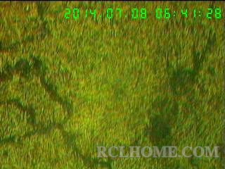

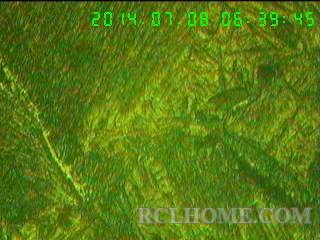

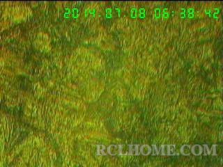

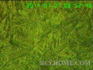

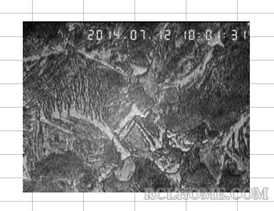

 楼主| 发表于 2014-7-12 10:42:27 | 显示全部楼层
20140700801正常.jpg 20140700802正常.jpg 20140700804正常.jpg 2014070702.jpg 单件淬油芯部组织,第四张是单件淬水芯部组织
360截图20140712103439546.jpg 小批量100件淬火芯部组织
发表于 2014-7-16 10:10:23 | 显示全部楼层
小批量100件淬火芯部组织
你能否上传一个20钢渗碳降温至800°C淬火的心部组织图片?
签到天数: 519 天
1298
5014
5014
 楼主| 发表于 2014-7-16 10:48:03 | 显示全部楼层
暂时手头还没有,不过以前做过。芯部是网状铁素体。
