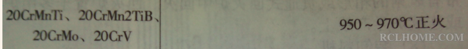

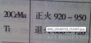

tom 发表于 2014-7-21 10:06
这个材料后续还有渗碳,正火为了消除锻造缺陷、细化晶粒,原则上正火温度不低于渗碳温度。 ...

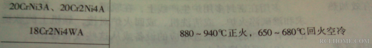

上传一个截图。
发表于 2014-7-21 11:47:28 | 显示全部楼层
我个人看法:这个材料,如果不渗碳,正火温度低点没事,如果渗碳,正火温度取上限。
发表于 2014-7-21 12:09:10 | 显示全部楼层
tom 发表于 2014-7-21 11:47
我个人看法:这个材料,如果不渗碳,正火温度低点没事,如果渗碳,正火温度取上限。 ...
总要有个理由吧。
两个截图,我不知道:哪个是星星、那个是月亮?
发表于 2014-7-21 12:24:07 | 显示全部楼层
星星还是那个星星,月亮还是呢个月亮
两个截图

       我的17CrNiMo6齿轮产品,一直采用930°C正火+720°C的工艺,正火的目的显然是为了改善原始组织,高温回火的目的则是为了降低表面硬度,便于金属切削加工。
      至于20Cr2Ni4A这个材料,虽然老孤没有做过,但老孤所在的分公司一直采用930°C正火+650~680°C的高回

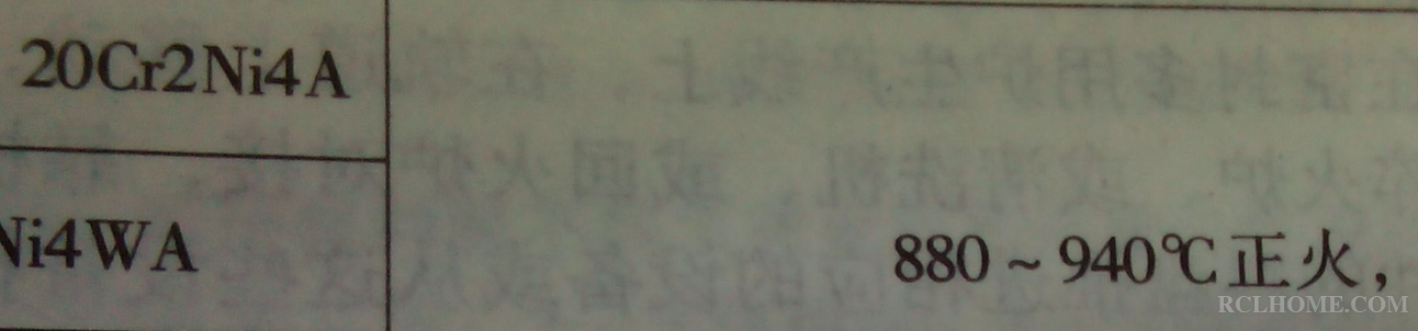

发表于 2014-7-21 13:01:10 | 显示全部楼层
          既然可以再880~940°C之间选择正火温度,那么,880°C和940°C正火有何区别?高兄为什么要选择880°C正火呢?

为什么要选择880°C正火呢?
第一,法律没有规定说不准。
第二,楼主这儿不是晶粒度不达标么?
多次正火、多次淬火的也还有呢,看具体情况,你说是不是?
二十年前有一个老同事说:我们这里不管什么材料、什么零件,全部860°C网带炉加热油冷淬火,“网带炉'三个字他是咬着牙说的。
他都这么做了,你还能不让他 咬着牙说这么一句,对不对?

尽信书不如无书,书本上有的数据是抄过来抄过去的。可以这样想,同一种材料,为啥要规定正火比淬火的温度要高?
发表于 2014-7-21 14:15:42 | 显示全部楼层
你能否拿出 正火温度一定要比淬火温度高 这样的一个文字规定的东西出来?
要具体问题具体分析,对不对?

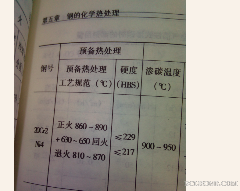

发表于 2014-7-21 14:40:41 | 显示全部楼层
搬运工 发表于 2014-7-19 08:09
你这个“至少要920正火”的依据在哪里呢?
你可以比较一下这个材料与20CRMNTI 、20CRMO等材料在临界温度A ...
比较支持你的说法,正火840差不多了,该材料的AC3点才770

发表于 2014-7-21 14:42:22 | 显示全部楼层
920正火太高了,840就差不多了

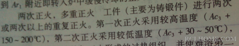

相对较高的正火加热温度是有利于合金元素充分扩散的,能更好的均匀组织,也可以更好的改善热加工遗留下来的缺陷组织(如魏氏体组织)。
齿轮渗碳基本都默认正火温度不低于渗碳温度这样的一个说法并没有依据。
我上传的那个二次正火的截图,就足可以否认这个说法。

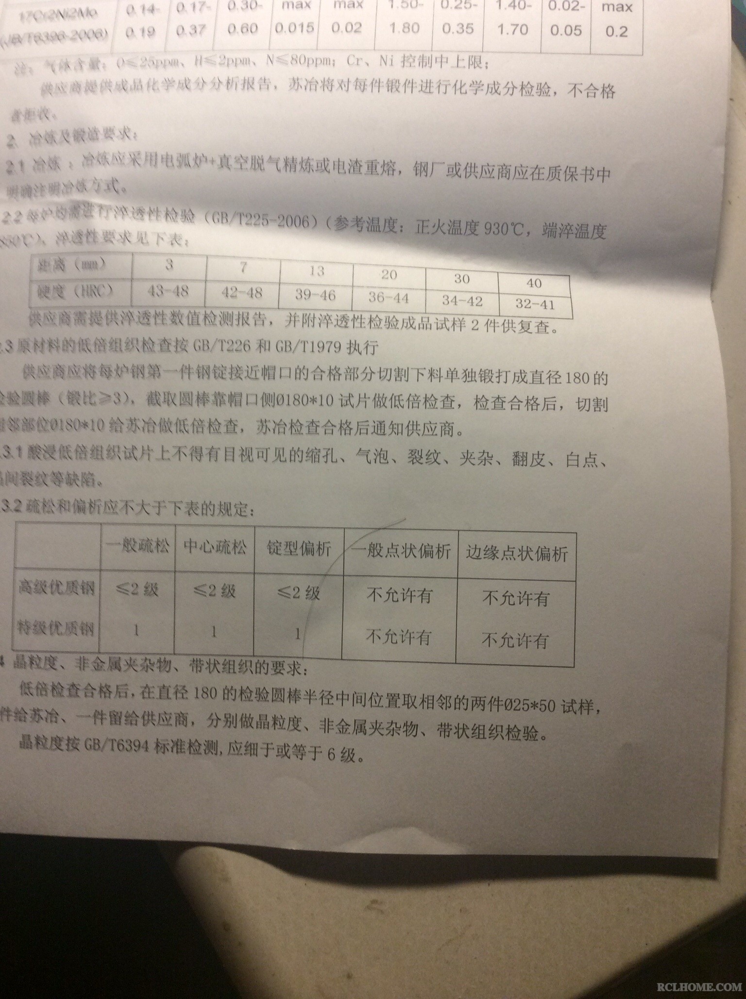

发表于 2014-7-21 19:55:20 | 显示全部楼层
搬运工 发表于 2014-7-21 16:03
正火温度不低于渗碳温度,就能保证渗碳后的晶粒度,甚至马氏体等级???
这我就非常的纳闷了。 ...
1.比如渗碳后的晶粒度一般不测量,但是材料入厂的晶粒度是测量的,有的加在某气氛中某一温度,保温一定时间,测量晶粒度
2.可以查一下,或者坛友提供世界知名变速箱齿轮的毛坯技术要求
一些小的工程机械用齿轮有没有要求,不知道

发表于 2014-7-21 20:03:34 | 显示全部楼层
专家来了
上传一段给老搬看一下
发表于 2014-7-21 20:06:52 | 显示全部楼层
Adam 发表于 2014-7-21 19:55
1.比如渗碳后的晶粒度一般不测量,但是材料入厂的晶粒度是测量的,有的加在某气氛中某一温度,保温一定时 ...
这就是技术协议中的相关内容
参与人数 1金钱 +100 收起 理由
孤鸿踏雪 + 100 感谢分享
发表于 2014-7-21 20:12:55 | 显示全部楼层
cnszgong 发表于 2014-7-21 20:06
这就是技术协议中的相关内容
感谢专家上传啊
谢谢分享

发表于 2014-7-22 08:19:42 | 显示全部楼层
这个问题在JB/T5944中有很具体的说明。
发表于 2014-7-22 08:45:05 | 显示全部楼层
Adam 发表于 2014-7-21 20:12
感谢专家上传啊
谢谢分享
1.一个普通企业最普通的材料购销合同,其技术协议项目内都包含有94楼上传资料中的内容。
2.氮化与渗碳的预备热处理温度要求有着本质上的不同,这应该是众所周知的。

较高温度的正火更有利于碳原子、合金元素原子的扩散,使正火后零件各区域的化学成分(组织)趋向于更均匀,这只是问题的一个方面。
实际生产中,会根据零件的具体技术要求及铸件、锻件毛坯的具体组织状况去选择最适合的工艺方法进行预备热处理,这些预备热处理方法中,当然会包括有使用较低的温度正火、二次正火、淬火加高温回火等。
换句话说也就是:较高温度的一次正火并不总是最合适的渗碳前预备热处理方法。
