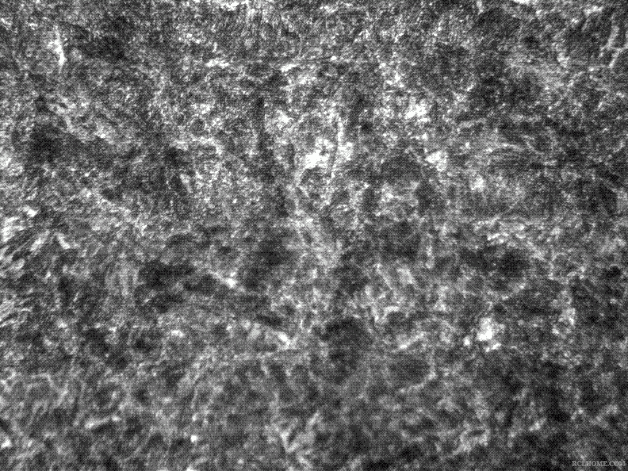

 楼主| 发表于 2015-5-22 18:12:13 | 显示全部楼层
         再看看20CRNi3H等温正火的金相组织和晶粒度,欢迎大家评头品足

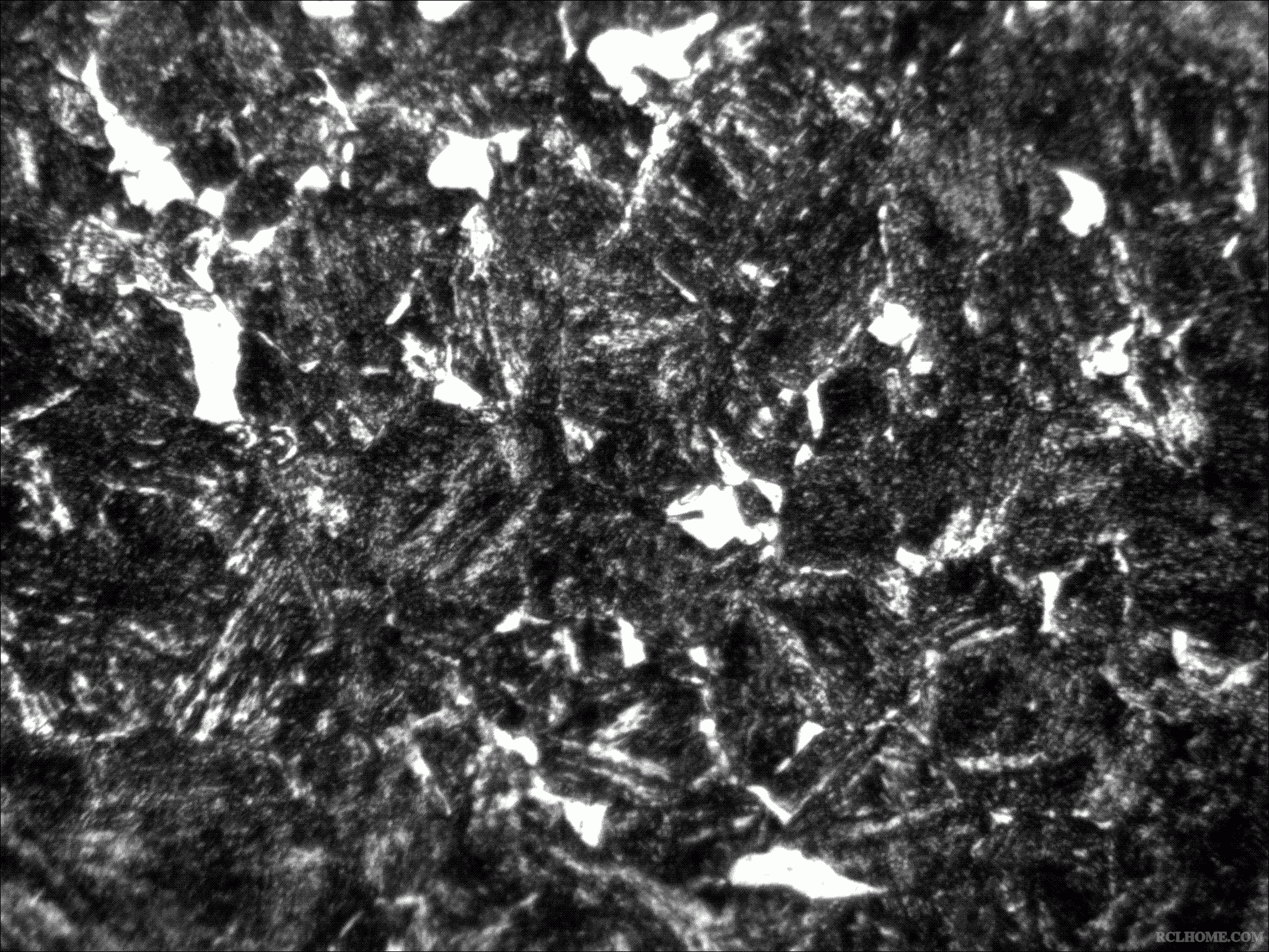

发表于 2015-5-24 09:17:50 | 显示全部楼层
孤鸿踏雪 发表于 2015-5-23 09:26
这个20CrNi3H我是在等温正火线上进行等温正火的:加热(奥氏体化)室(16盘),温度935°C,风冷 ...
复件 20Cr2Ni4,920空650回_看图王_看图王.bmp 20Cr2Ni4材料920空冷,650回火500倍组织:

发表于 2015-5-24 09:23:33 | 显示全部楼层
20Cr2Ni4,920淬650回0_看图王_看图王_看图王.bmp 20Cr2Ni4材料920淬火,650回火500倍组织:
孤鸿踏雪 + 10 感谢分享!

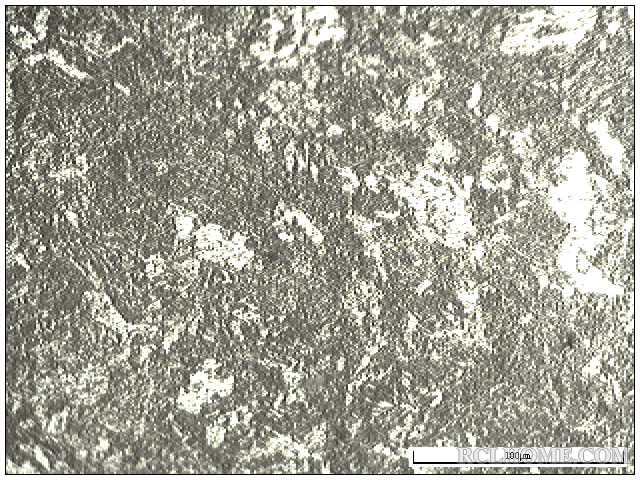

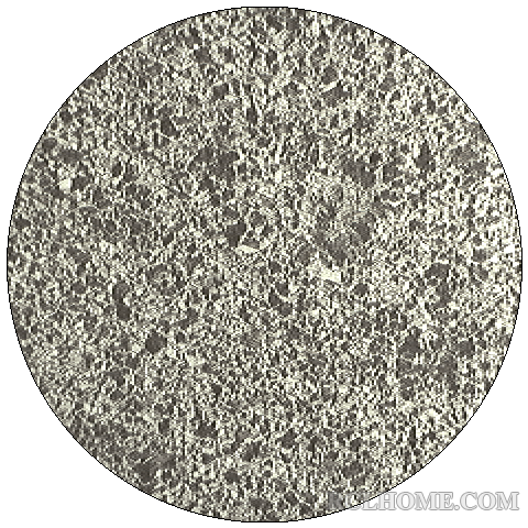

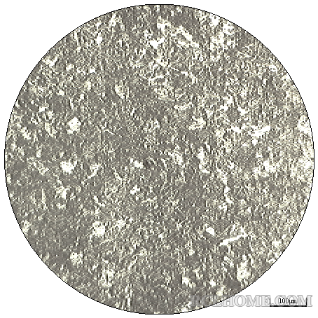

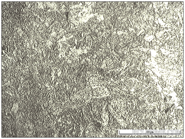

         这个硬度和我们汇源齿轮公司范工做的差不多啊,我们做的金相组织

发表于 2015-5-24 16:33:20 | 显示全部楼层
孤鸿踏雪 发表于 2015-5-24 16:29
这个硬度和我们汇源齿轮公司范工做的差不多啊,我们做的金相组织 ...
从金相看也不差。你等温做的硬度多少?

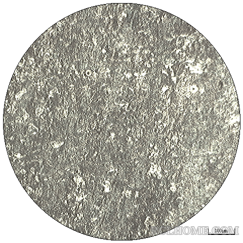

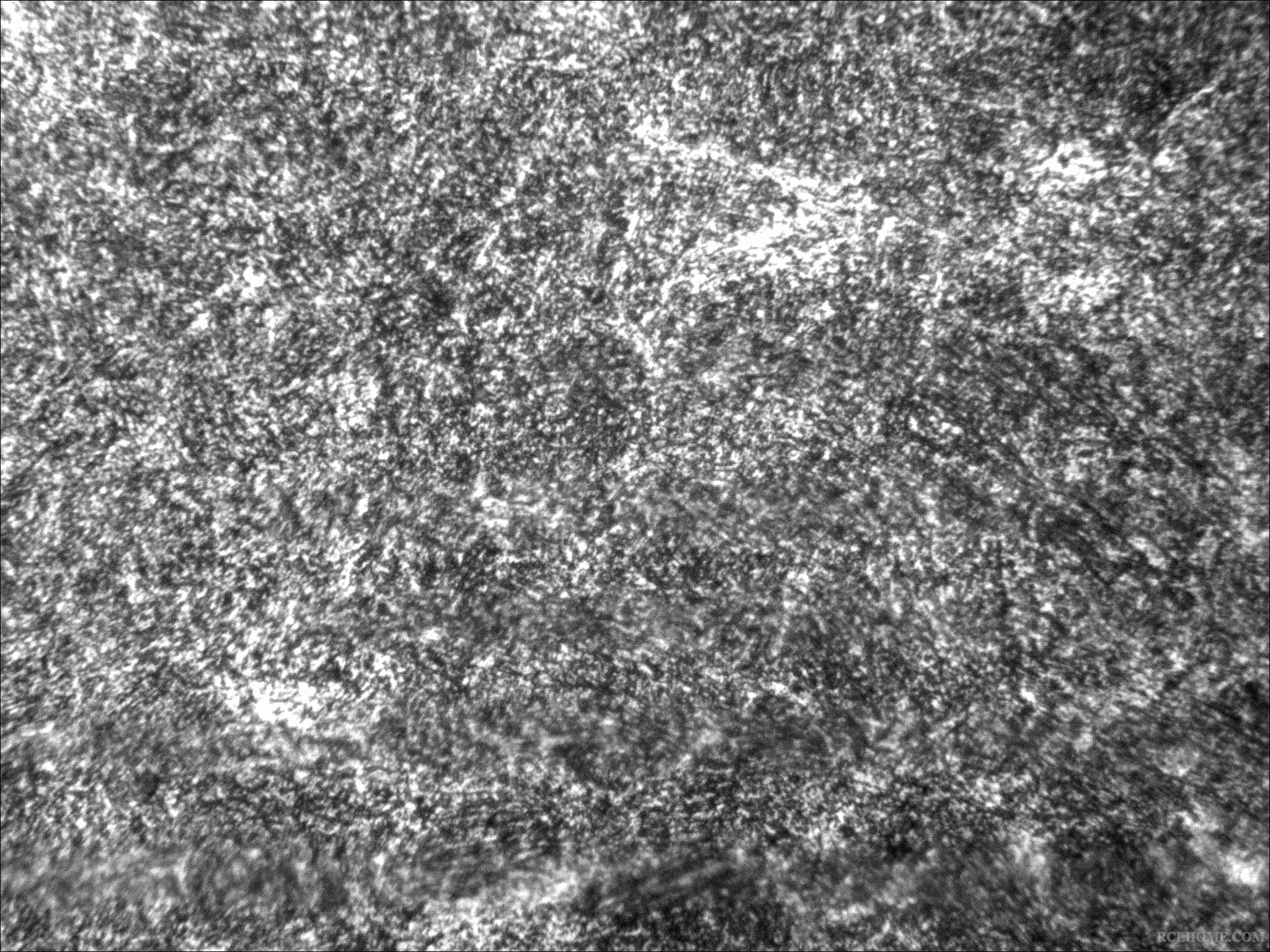

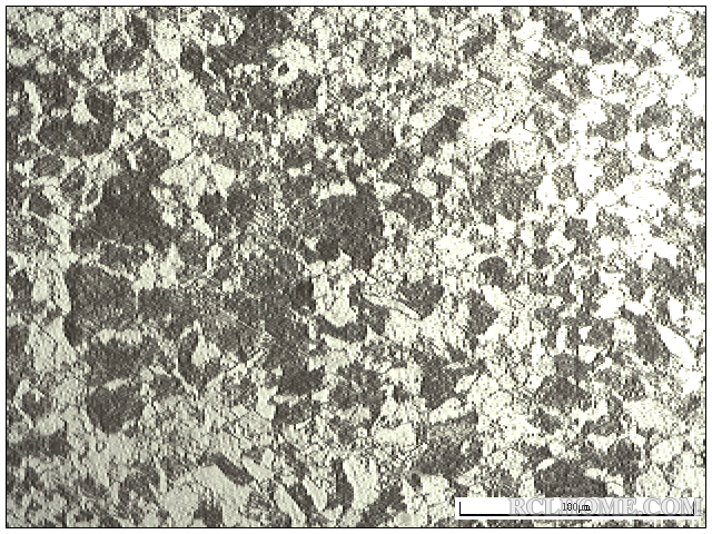

 楼主| 发表于 2015-5-24 16:34:50 | 显示全部楼层
            再传两幅

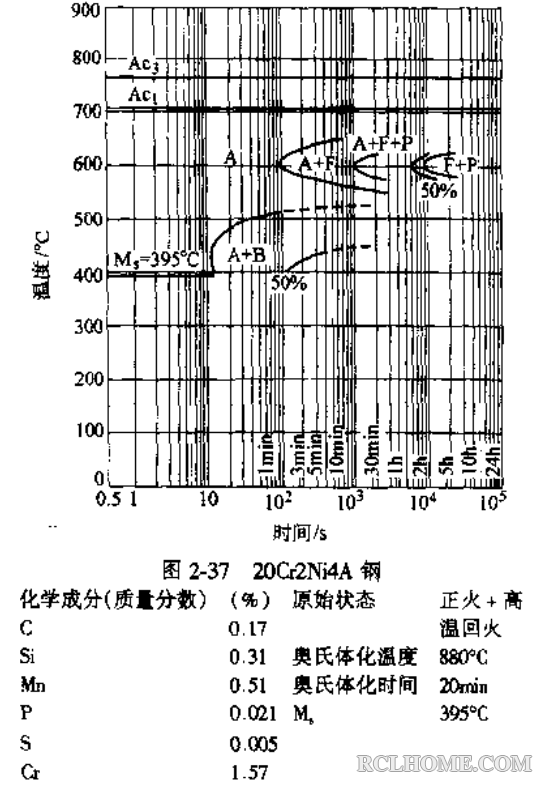

 楼主| 发表于 2015-5-25 11:07:43 | 显示全部楼层
搬运工 发表于 2015-5-24 22:27
650°C等温6小时,之后空冷,会不会有一些M?
          根据84楼提供的C曲线,在650°C等温6h,已经完成珠光体转变,理论上应不存在马氏体了。
 楼主| 发表于 2015-5-25 11:15:39 | 显示全部楼层
秦楼明月 发表于 2015-5-25 08:51
20Cr2Ni4A材料,920加热随炉冷至650保温6小时出炉空冷组织,500倍,硬度340HB
        84#楼提供的C曲线显示,在650°C等温6h珠光体转变已进行得相当彻底,但事实上正火结束后硬度较高,这里面肯定有少量的M和B。这种理论与实际产生的差异,我的理解是这样:
        因为84#楼提供的C曲线的奥氏体化温度是880°C,那么920°C奥氏体化的C曲线肯定是往右下角偏移,那么分别向右和向下偏移多少?我们不得而知,至少可以从理论上推断,偏移后,在650°C等温6h并不能保证珠光体转变进行彻底,这样以来,在出炉空冷过程中没有转变成珠光体的奥氏体势必会形成一定数量的贝氏体和马氏体。
