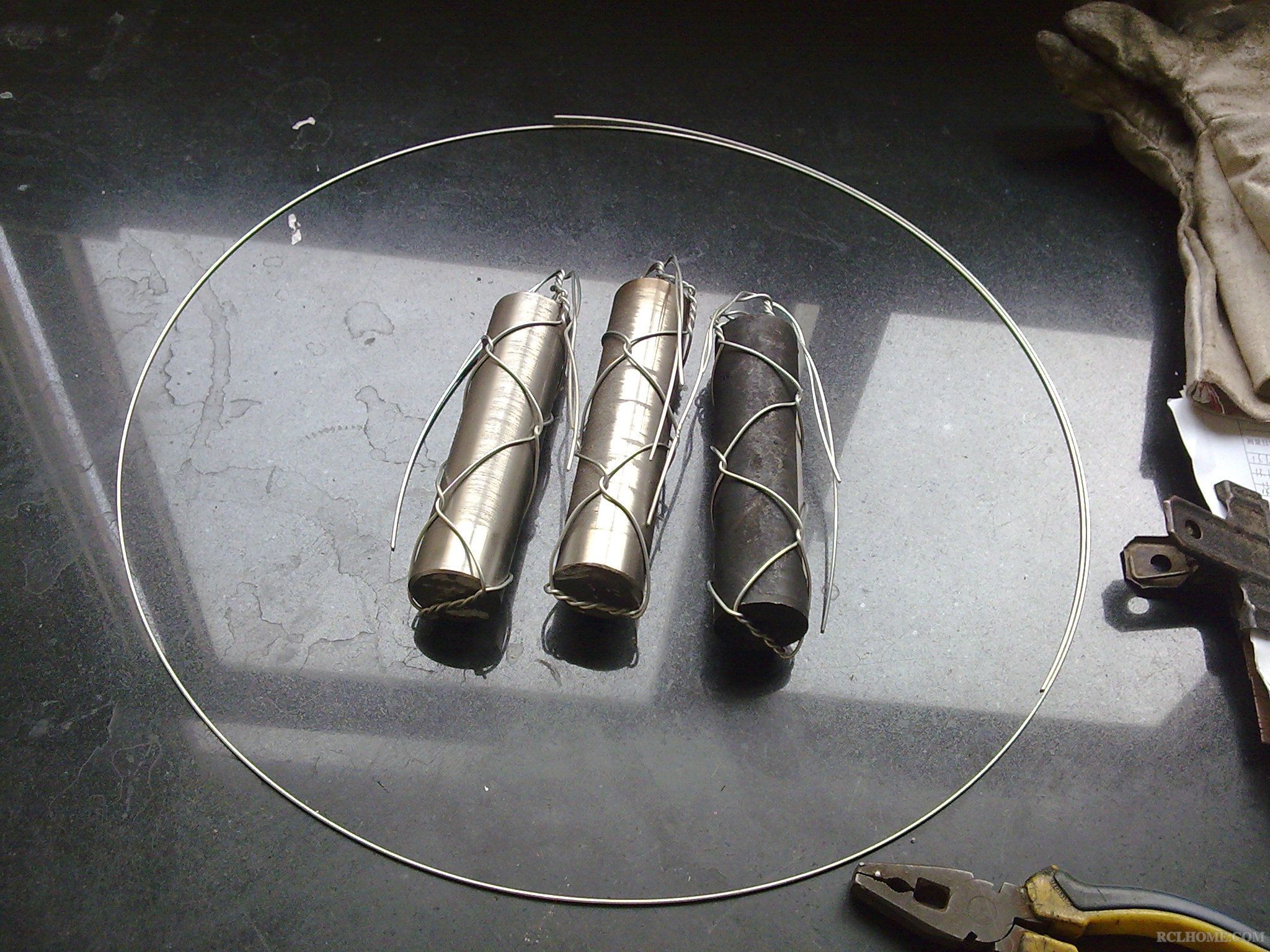

发表于 2015-12-15 17:18:14 | 显示全部楼层
吉祥如意 发表于 2015-12-15 16:19
请说说您的想法怎么装?
吉祥如意 + 5
发表于 2015-12-15 17:23:34 | 显示全部楼层
cnszgong 发表于 2015-12-15 17:18
可以用铁丝捆扎,垂直吊挂方式
这个有点讲究:请介绍下捆扎注意事项。
发表于 2015-12-15 17:26:10 | 显示全部楼层
吉祥如意 发表于 2015-12-15 17:23
这个有点讲究:请介绍下捆扎注意事项。
这个靠经验,主要是编网时注意左右对称。

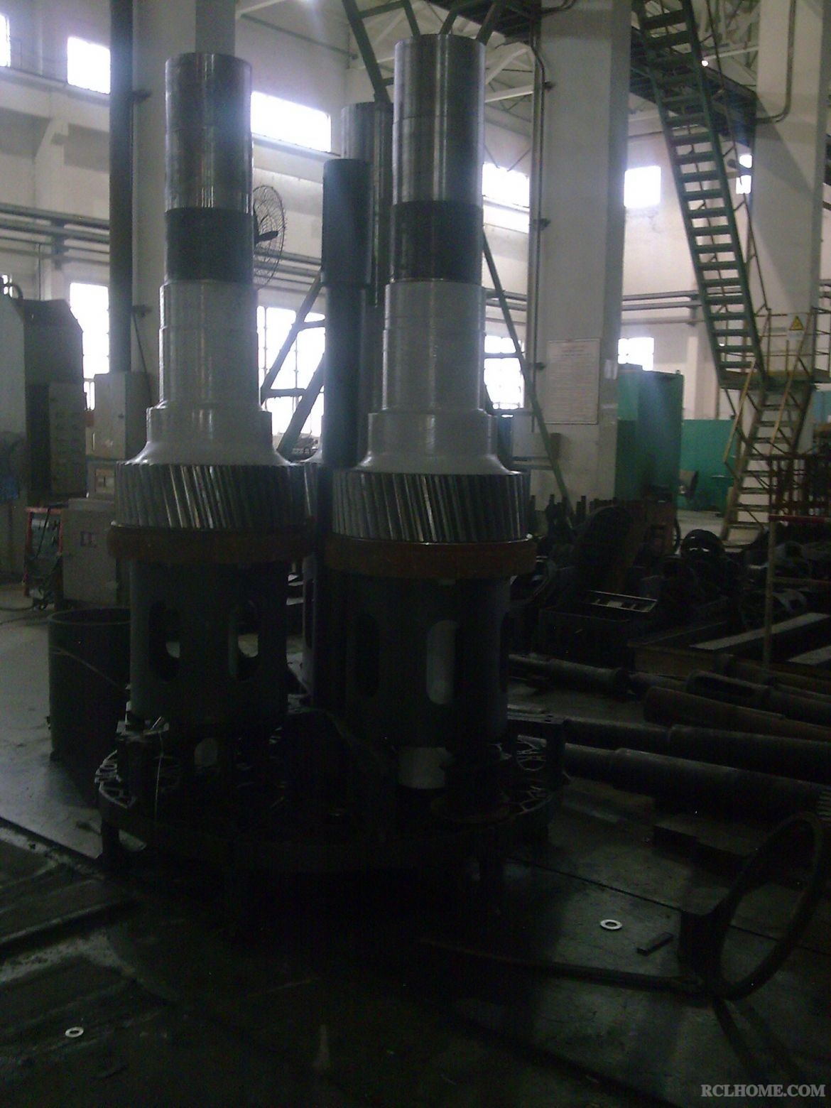

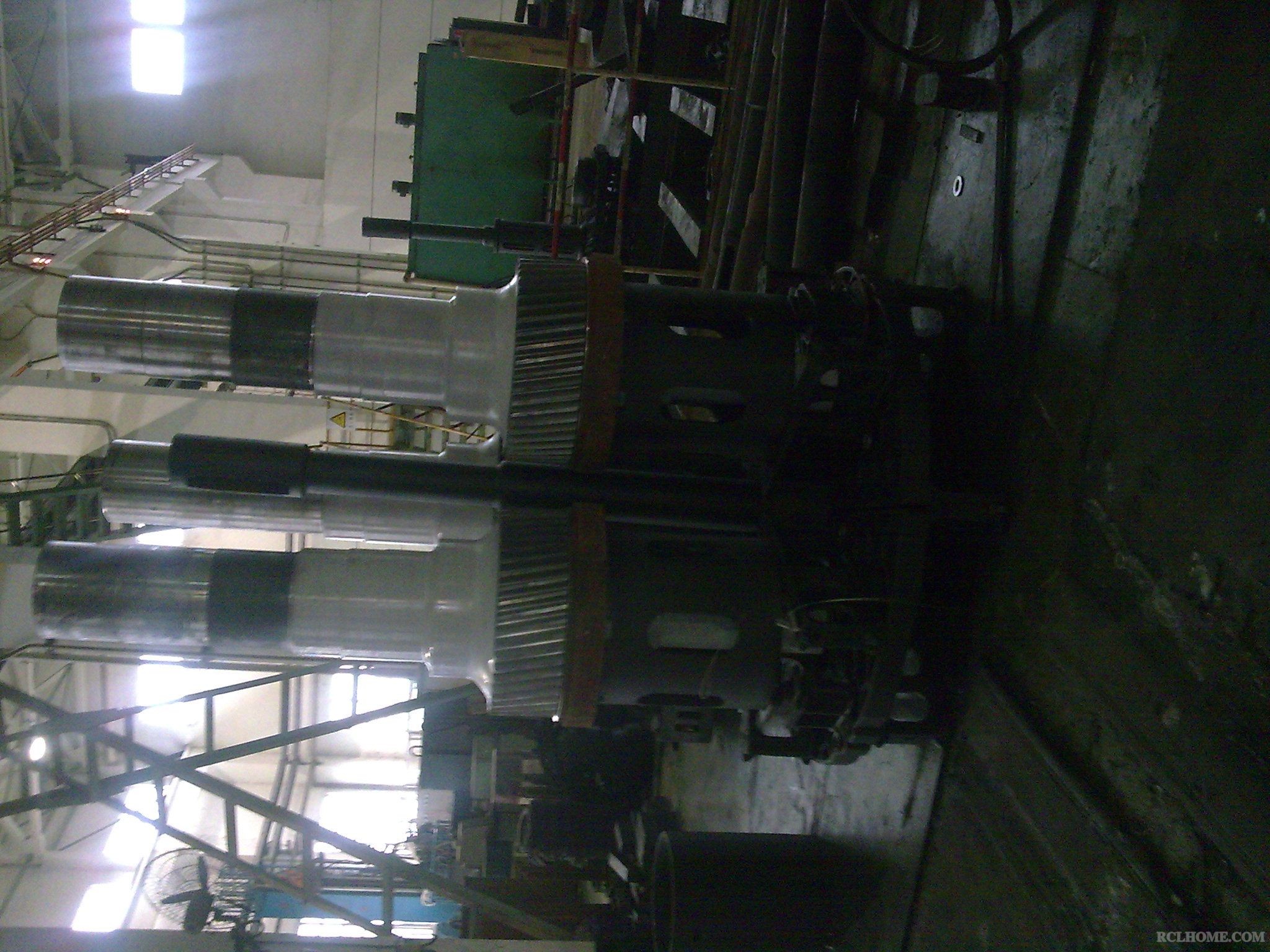

这几根轴由于不像平时渗碳齿轴对光轴要求做防渗碳处理(图片光轴黑色以上部位,包括黑色部位),但由于冷加工没注意这个要求,因此对(黑色)光轴部位已经留的余量非常小了,因此对弯曲变形要求严格。所以才有这样的装炉方式,轴在料架上的垂直度用水平尺矫正,确保轴在装炉时必须垂直。
吉祥如意 + 10

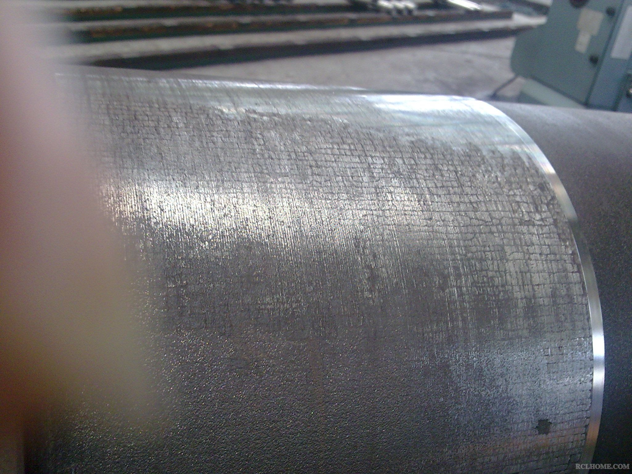

发表于 2015-12-15 19:51:23 | 显示全部楼层
cnszgong 发表于 2015-12-15 19:38
这几根轴由于不像平时渗碳齿轴对光轴要求做防渗碳处理(图片光轴黑色以上部位,包括黑色部位),但由于冷加 ...
这是黑色部位在渗碳后机加工时的情景(加工余量很小),图纸要求该部位渗碳。因此只能带着氧化皮进行渗碳了。
