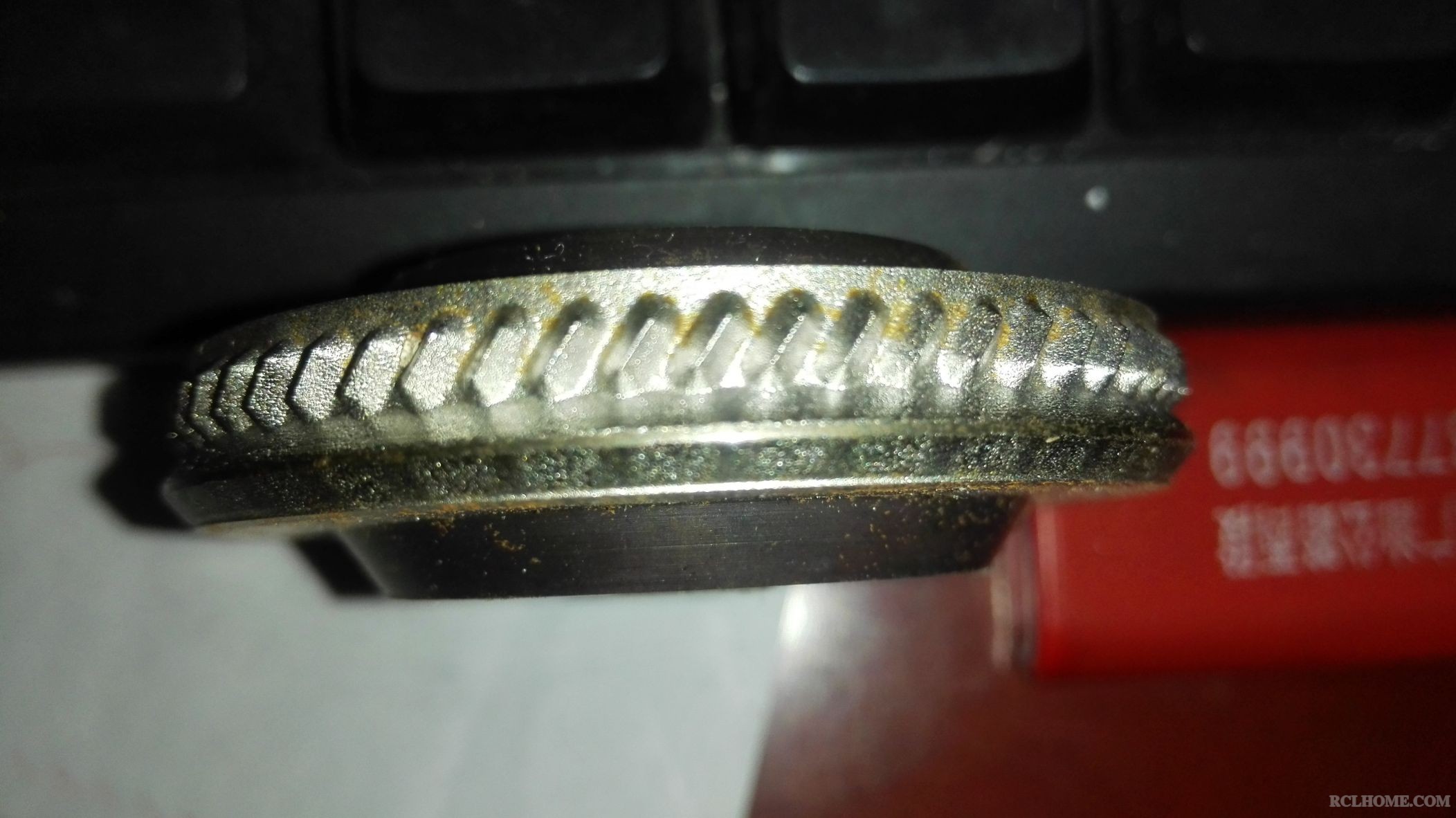

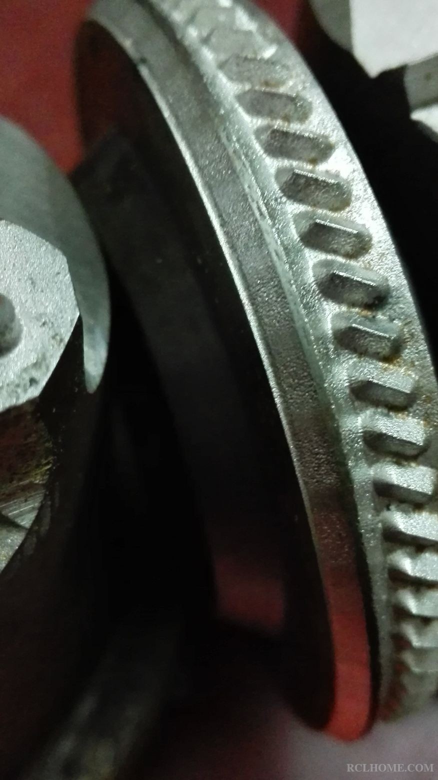

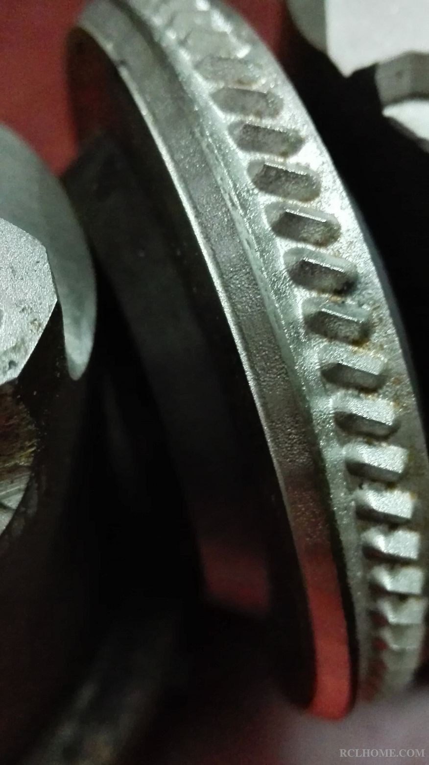

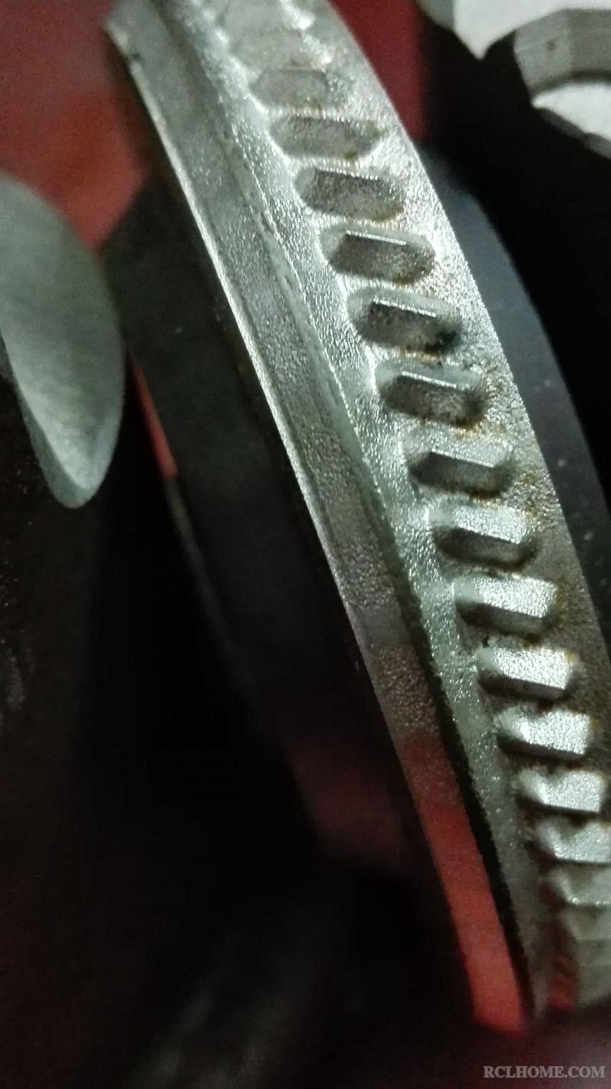

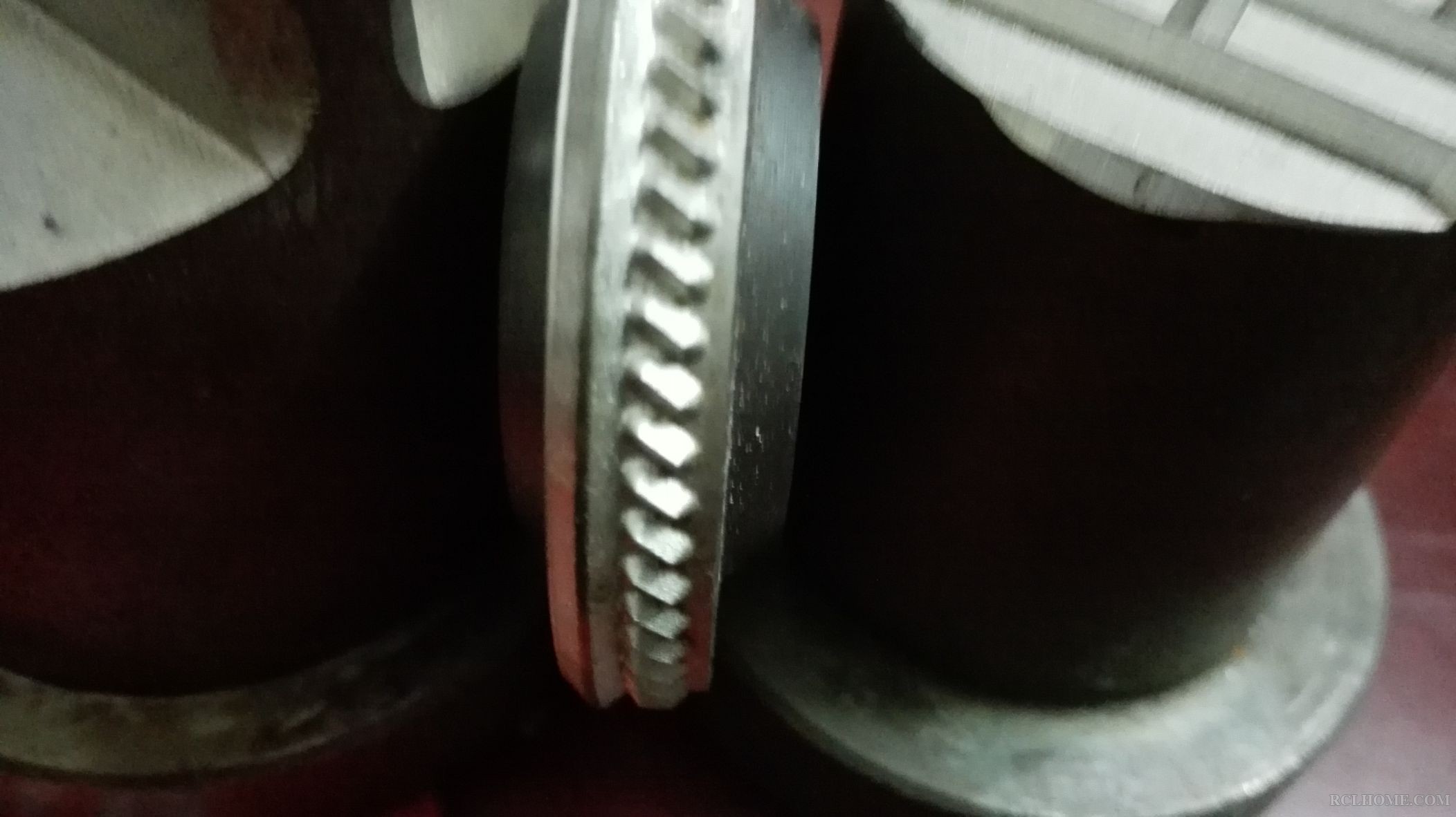

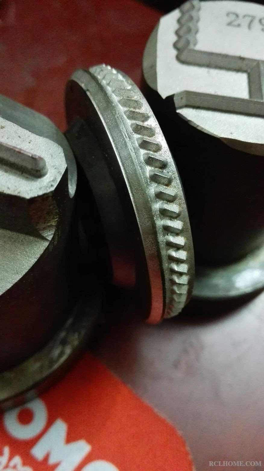

发表于 2016-4-23 15:53:45 | 显示全部楼层
这些都是我用6542做的··现在都坏了··您看一下这是哪些因素影响到的···
发表于 2016-4-23 16:02:11 | 显示全部楼层
这个看不出来的,需要解剖零件做金相检测才行的。就像47楼的照片。
发表于 2016-4-23 16:04:31 | 显示全部楼层
这零件的刃口如果有白亮层,那会增加这个部位的脆性,在使用中比较容易剥落。
发表于 2016-4-23 16:04:33 | 显示全部楼层
