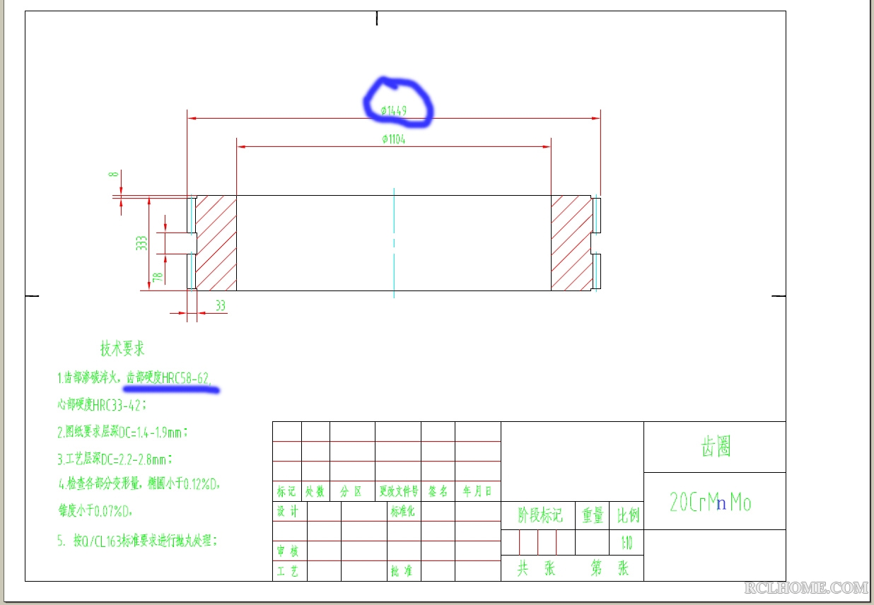

发表于 2013-3-19 15:46:06 | 显示全部楼层
秦楼明月 发表于 2013-3-15 08:47
上传图标尺寸为来料尺寸,渗碳淬火后外圆涨大至1455,工件最终成品尺寸1450.76,不知说清楚了没。 ...
这么大件外圆涨多少?我没有经验.公法线,M值都是涨,外圆涨的情况也是比较多的.(我现在有一套齿轮,7个涨,1个缩)涨量猜测正常情况之下1449 涨 (1450.76-1449)=1.76mm-1.86mm左右(磨量0.1mm或不磨).而这件却涨了(1455-1449)=6mm左右.
期待分享"缩"的方法及结果!

发表于 2013-3-23 15:32:24 | 显示全部楼层
    这不是还有4.24mm(1455-1450.76)的加工余量吗?

发表于 2013-3-23 15:42:50 | 显示全部楼层
马前辈:
    秦前辈的工艺工艺层深是2.2~2.8mm ,4.24mm的加工余量会造成有效硬化层深都被磨去吧。
