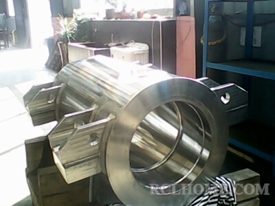

产品:泵筒体(核泵产品),材料:F304L,技术要求:消除(焊接)应力。工艺:400℃×4h,空冷。
一般消除(焊接)应力温度选择在550--650℃范围,为什么这个材料的去应力温度是400℃?

550--650℃温度范围是奥氏体不锈钢的敏化温度(450--850℃),会发生晶间腐蚀。
发表于 2013-4-27 11:34:35 | 显示全部楼层
所以因为 发表于 2013-4-27 11:32

1.泵筒体在焊接的时候仍然会有晶间腐蚀产生,但从图片上可以看出只是在小截面范围(非工作部位),所以,应该是影响不大的。
2.有人曾经推荐用430℃的温度,这到是真的会让人产生联想,吓老老的
当初这个材料的去应力试制温度是我定的,我想430℃的温度比400℃的温度去应力效果不会有大的差别,但靠敏化温度太近,还是保险一些好。做了试制工艺以后,到上海材料检测所检测消除应力的效果还是可以的。
 楼主| 发表于 2013-4-27 14:18:28 | 显示全部楼层
大家从69楼的图片中可以看出,在未经过400℃去应力之前,奥氏体不锈钢产品的外表是银白色的,去应力之后,外表是金黄色的,象黄铜。
