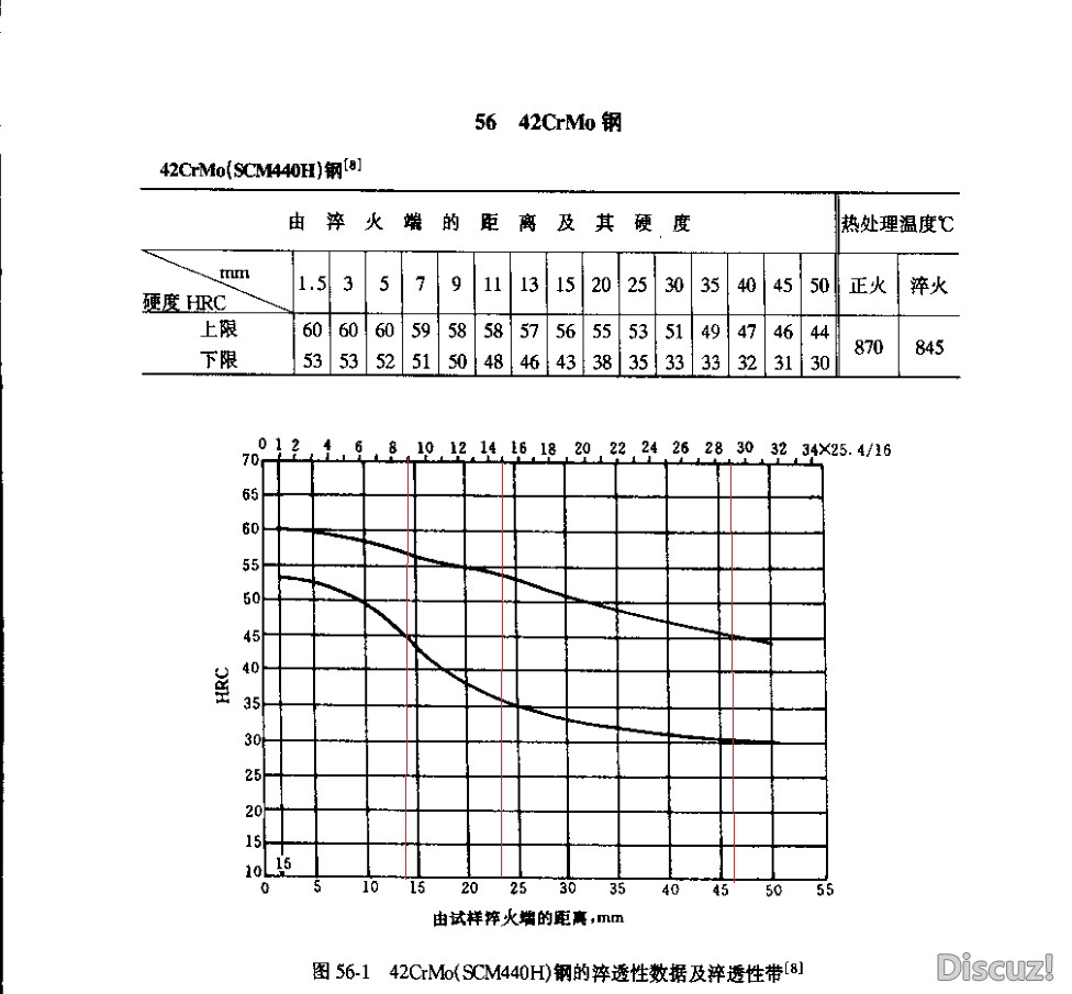

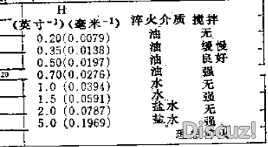

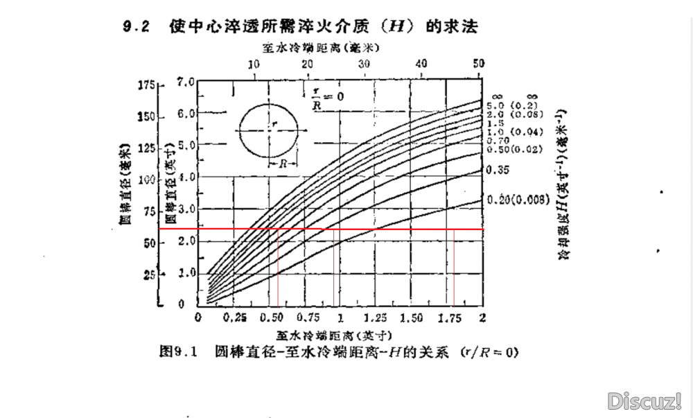

发表于 2019-8-5 22:16:33 | 显示全部楼层
向北方 发表于 2019-4-3 15:21
今天850℃淬了1件直径60的,心部硬度为46、46、48,长度260
    60mm42CrMo棒料,根据端淬曲线可知  J9距离=57/45 HRC(下偏差带45HRc)   J15距离=53/37HRC (中间值45HRC)   J29距离=45/31HRC(上偏差带45HRC)
      再根据淬烈度(H)求法,分别可知60mm棒料芯部硬度45HRC,当下偏差带时需要的淬火烈度H=1.0左右(相当于静止的水)中差时需要的淬火烈度H=0.31(相当于 缓慢搅拌的油)上偏差带时需要的淬火烈度H=0.10(相当于 静止的油)
所以60mm圆钢淬火芯部硬度45HRC左右很正常,但是如果某一个批次材料成分下偏差,Mn和Cr也偏低,这种情况下淬透性也差,相同的回火温度硬度差2-3HRC,那就不能够满足要求了,所以平时计算都根据极限控制,实际需要根据工艺、设备、生产方式和过程能力加以修正。
