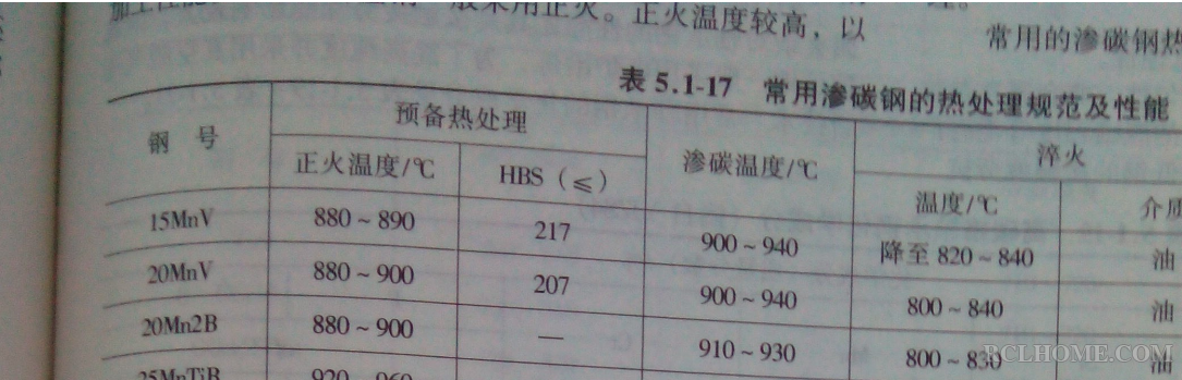

看来你的态度更坚决,你说的两个原因似乎太有道理了,但你的依据呢?能否上个截图?
没有依据的话,怕是只能说服一部分人了,反正我是不信的。
要不我帮你上个截图?这个截图可不是来自于盗版书籍哦,不知道有无印刷错误,但希望是没有。
截图
截图

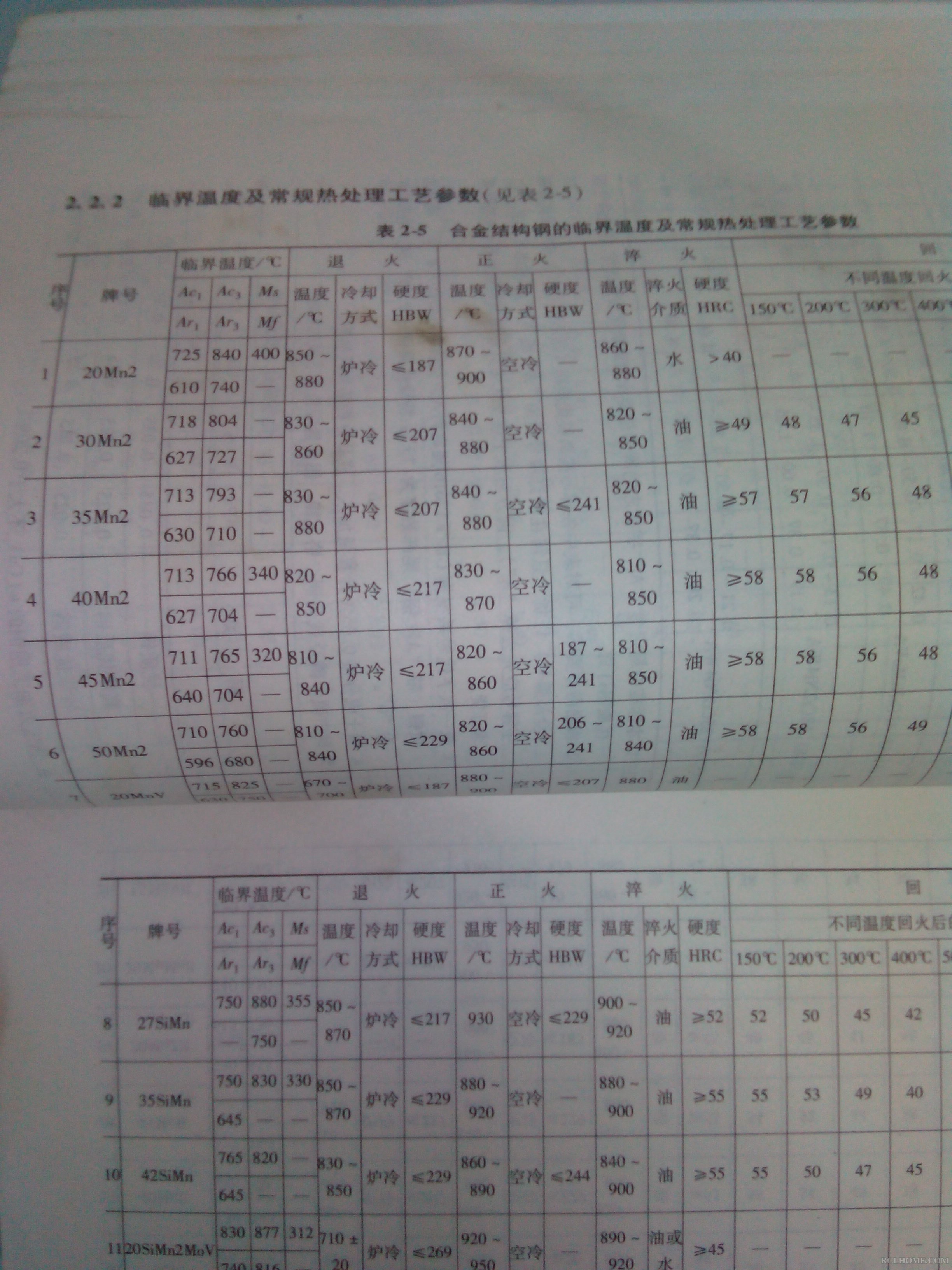

       能提供一个截图就可以作为依据?那么20CrMaTi是咋回事呢?

     这个截图我早看到了,希望您也搞清一个问题:我并不否定20Cr2Ni4A可以采用880°C正火。就像我说的渗碳淬火温度“可上九天揽月,可下午洋捉鳖”一样,正火温度同样可以?
      但我希望,你解释一下为什么同一种材料可以选择880°C正火,也可以选择930°C正火?二者有什么不同?选择的依据又是什么?

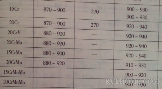

给你看两个截图,请你根据截图中数据认真总结一下”为什么正火温度一定要低于渗碳温度“
我给了引号的啊。
这对你来说或许也就分分钟的事啊。

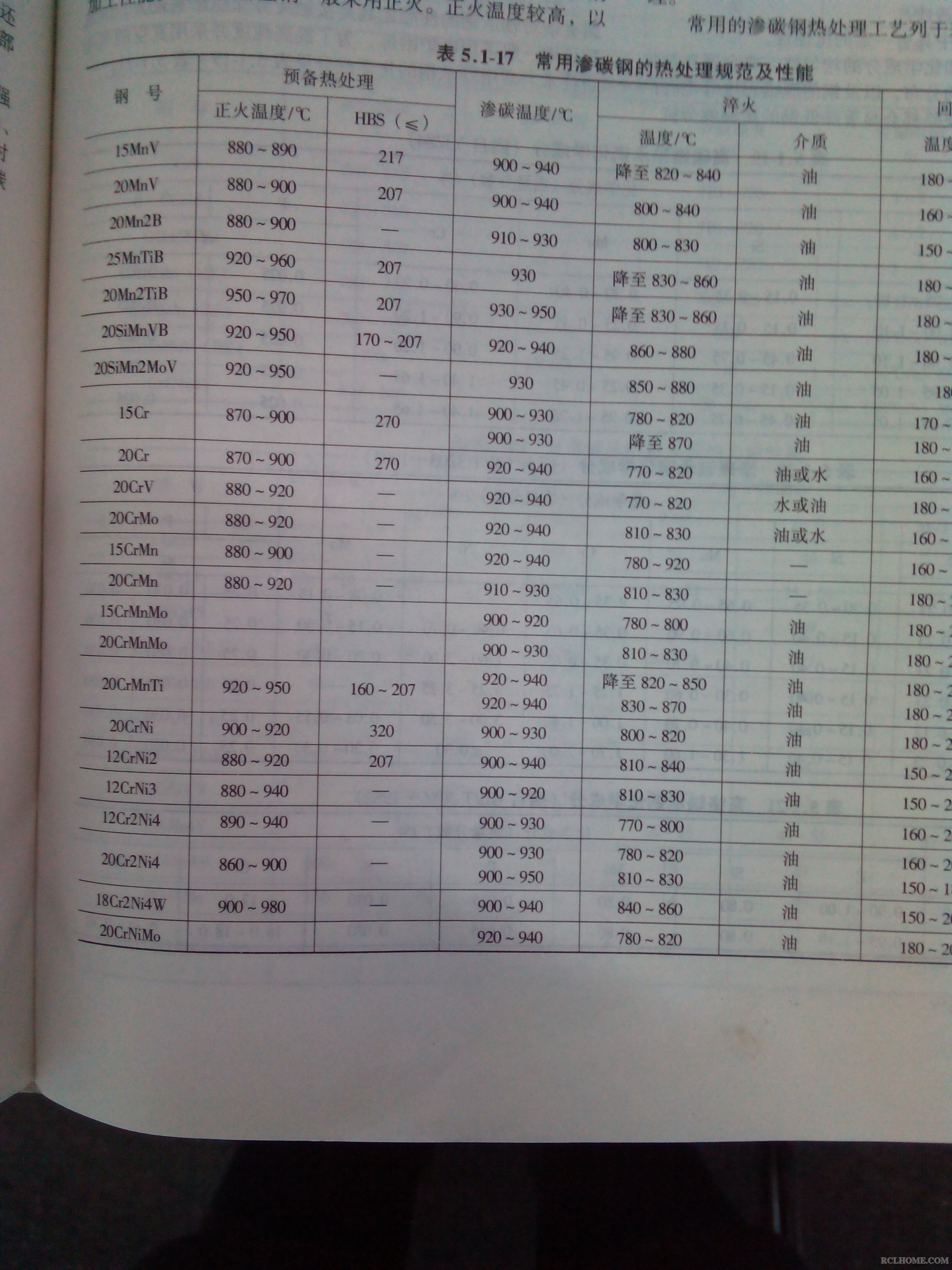

我的截图来自于他们几位主编的书。这是封底上的图片。
你怀疑截图中列举的数据吗?可以指出来的。
我的同事们做过太多牌号、太多数量的渗碳件,同事们脑海里是从未有过“正火温度必须要高于渗碳温度”这样的概念的。
你能尝试着回复一下我129楼的问题吗?

1.如果111楼截图中的数据没有原则性的错误的话,那么仅就只这么一个截图,就足以说明正火温度一定要高于渗碳温度这个说法是根本就站不住脚的。

发表于 2014-7-22 17:38:21 | 显示全部楼层
孤鸿踏雪 发表于 2014-7-22 16:59
你认为我错了,我可以认错。但我认为:既然“调质作为氮化件的预备热处理,其高温回火温度不能低 ...
真有“正火温度不能低于渗碳温度”的建议(或倡议)吗???
这让我感到很惊讶耶。
那我就在本楼再次上传一次前面传过的截图。
为更醒目,截图内容经过了刻意的筛选,
