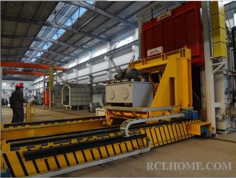

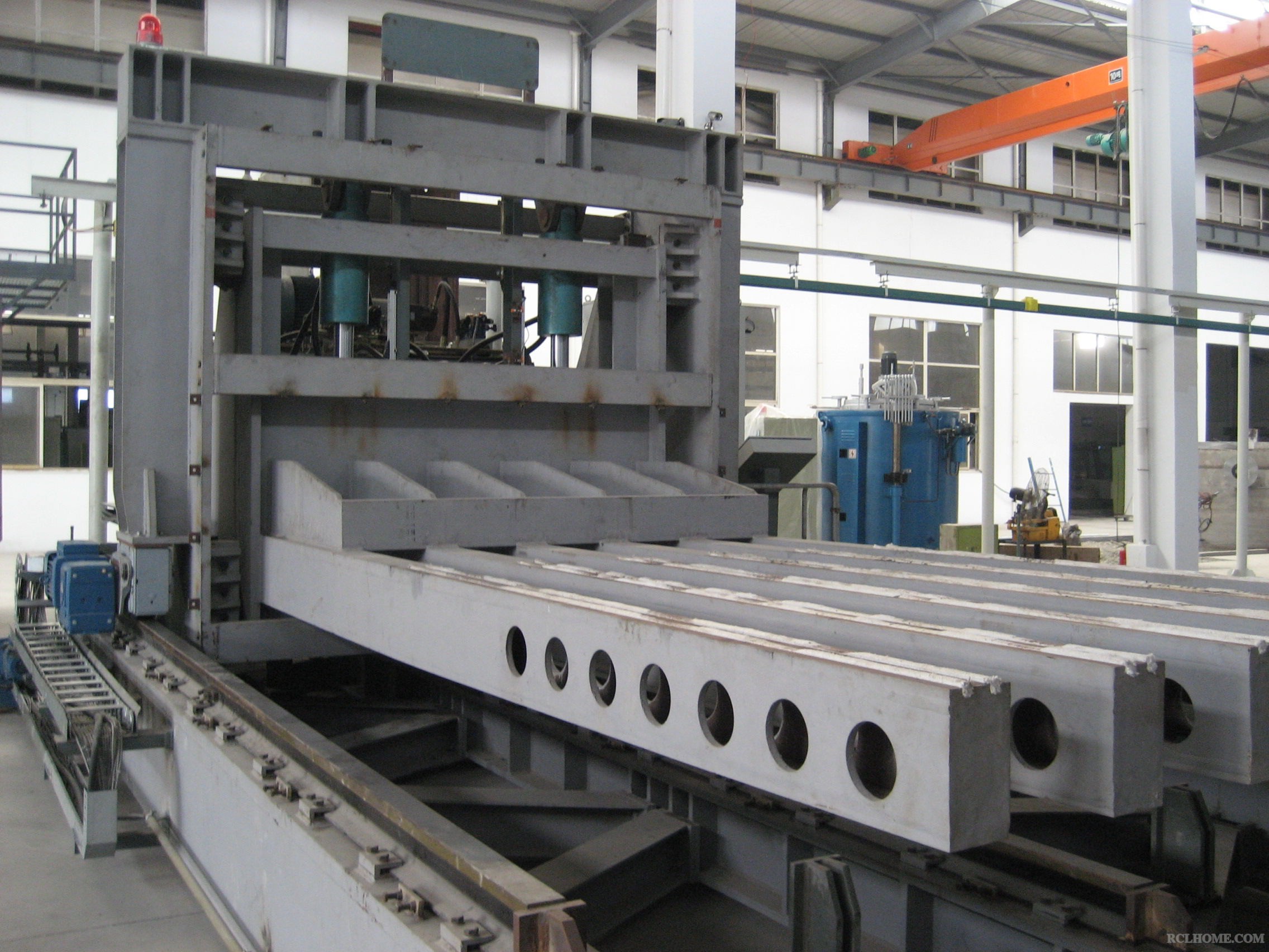

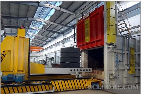

发表于 2015-5-28 08:19:26 | 显示全部楼层
孤鸿踏雪 发表于 2015-5-28 07:21
看来龚兄见过那家伙啊,没有抓拍一张,传上来给大家分享一下?
进出炉用的东东: 叉车_看图王.jpg

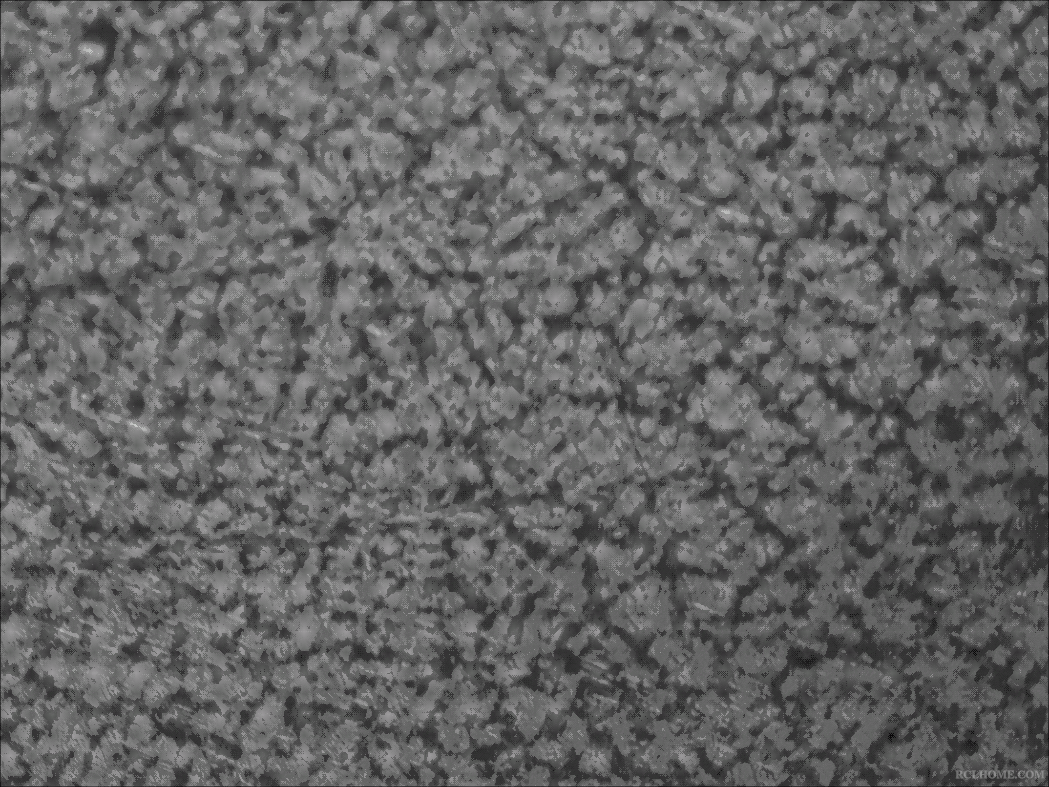

发表于 2015-6-1 16:33:02 | 显示全部楼层
孤鸿踏雪 发表于 2015-5-13 15:41
我们现在就探讨20Cr2Ni4A的等温正火问题
20Cr2Ni4A材料900℃加热保温,打开炉门降至680℃关炉门,随炉冷600℃保温20小时金相:放大倍数:500,硬度142HB 20Cr2Ni4A90060053_看图王.bmp
孤鸿踏雪 + 20 感谢分享!
发表于 2015-6-1 16:35:44 | 显示全部楼层
20Cr2Ni4A材料900℃加热保温,打开炉门降至680℃关炉门,随炉冷600℃保温20小时金相:放大倍数:100,硬度142HB 20Cr2Ni4A9006001_看图王.bmp

 楼主| 发表于 2015-6-1 17:57:42 | 显示全部楼层
秦楼明月 发表于 2015-6-1 16:35
20Cr2Ni4A材料900℃加热保温,打开炉门降至680℃关炉门,随炉冷600℃保温20小时金相:放大倍数:100,硬度1 ...
            效果不孬啊!就是代价高了些。
            如果是在连续推盘式等温正火线上进行,不知道要保温多长时间才能达到这个效果?
