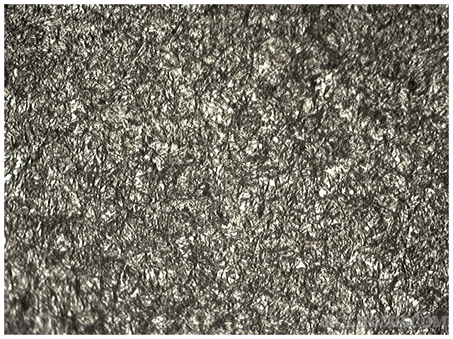

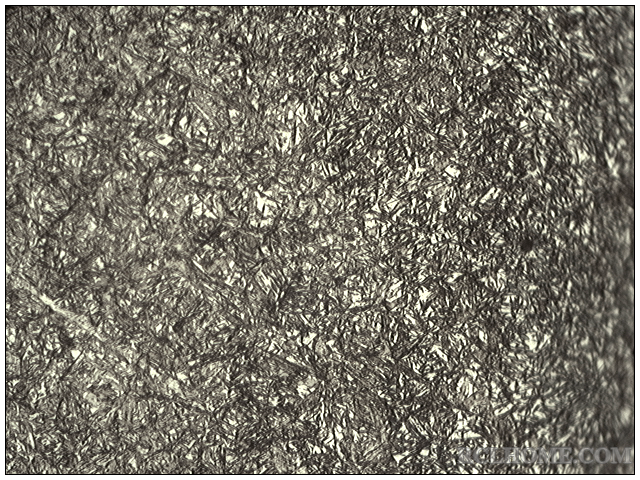

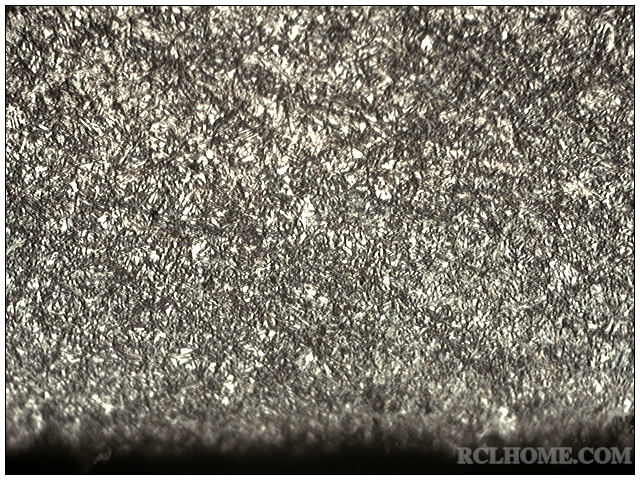

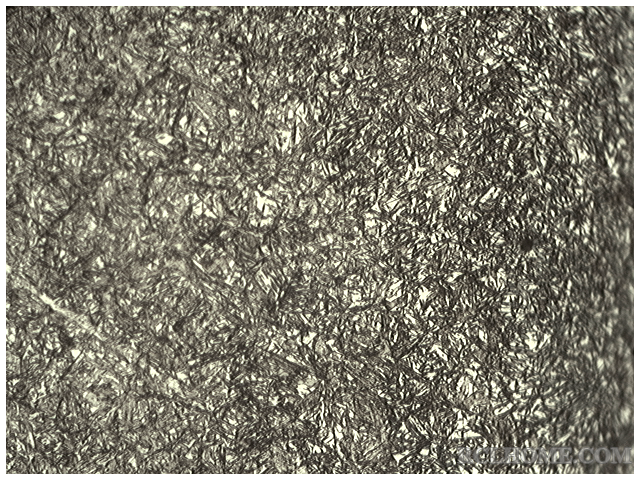

    这次剖切的金相组织
发表于 2013-4-13 15:45:02 | 显示全部楼层
就是偏析严重的哪个试样对吧。
发表于 2013-4-13 15:48:07 | 显示全部楼层
孤鸿踏雪 发表于 2013-4-13 14:34
不是巧合的问题,如果是材料规格选择不当和锻造的工艺问题所致,那应该是必然的!因为是新产品开 ...
1.金相试样的质量大大提高;
2.材料不是很好;
3.金相基本合格在上限。
