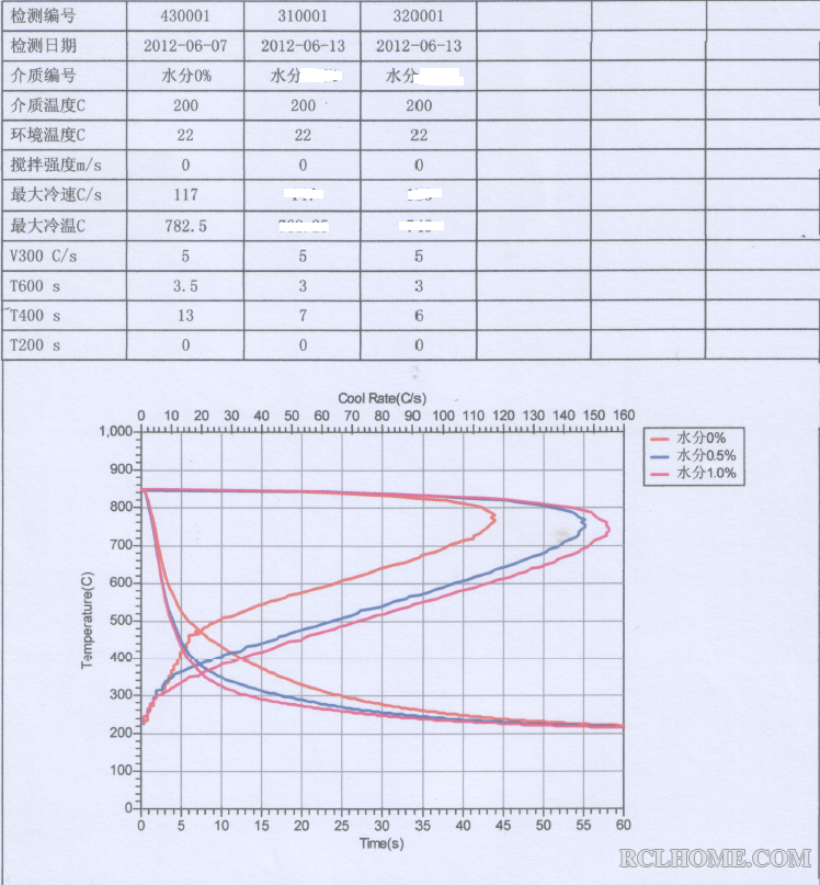

发表于 2016-1-20 12:53:28 | 显示全部楼层
aaron01 发表于 2013-4-12 08:46
残阳,有没有硝盐的冷却曲线?有这个曲线一看便知的。
我来共享一份 盐浴的冷却曲线图。
请大家继续讨论!!
参与人数 1金钱 +30 收起 理由
所以因为 + 30 立此存照
