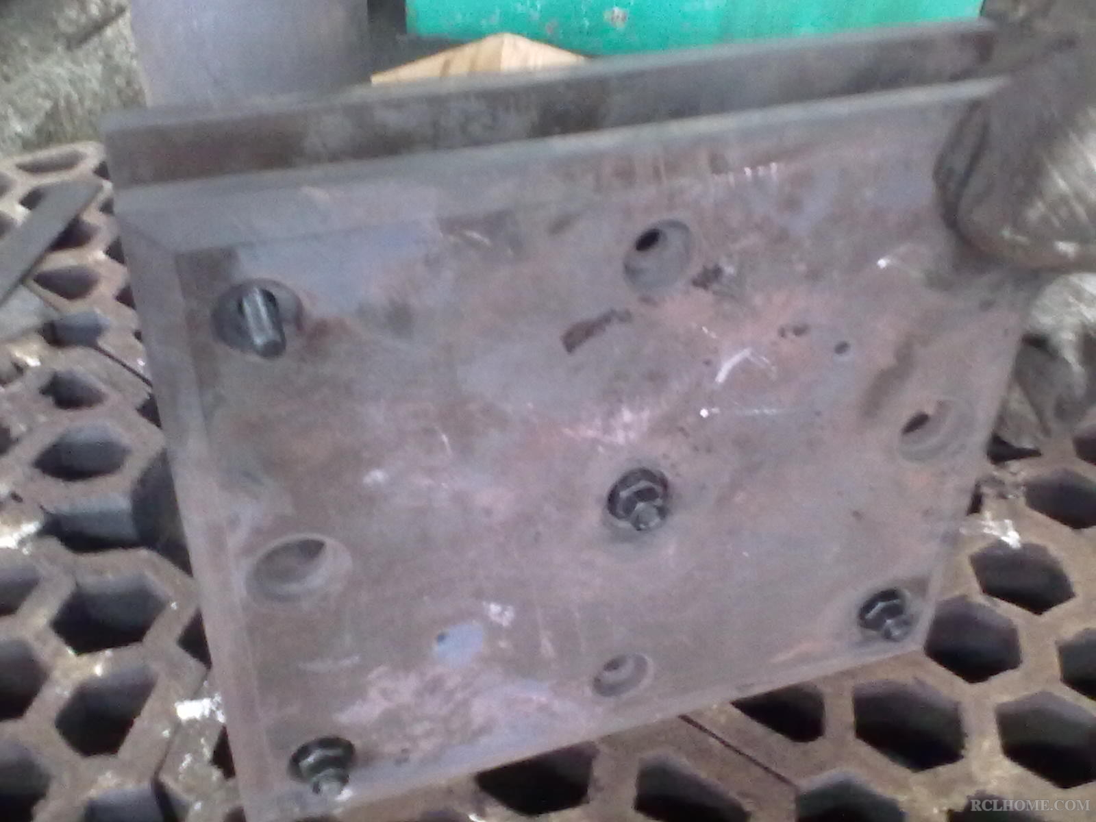

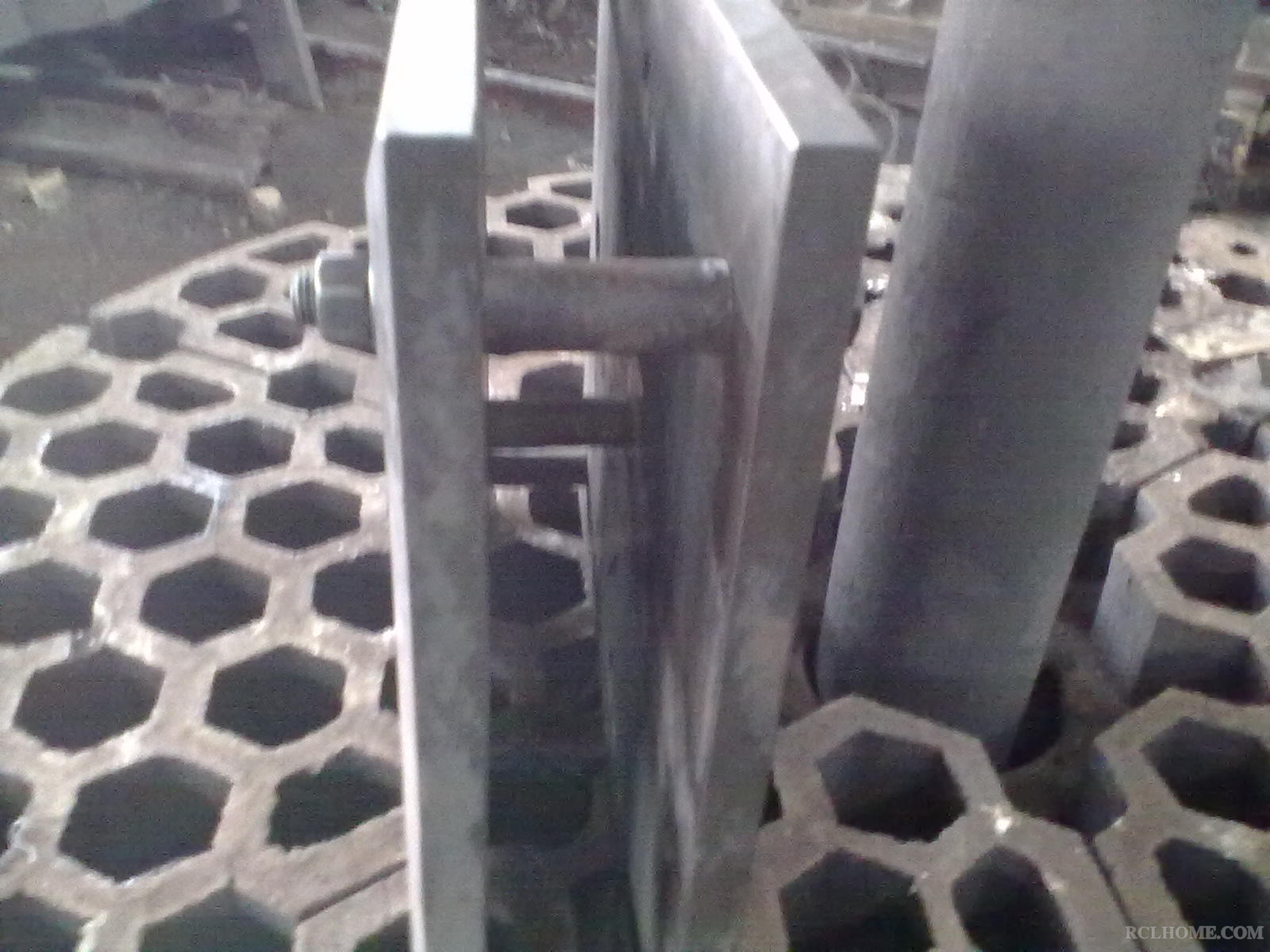

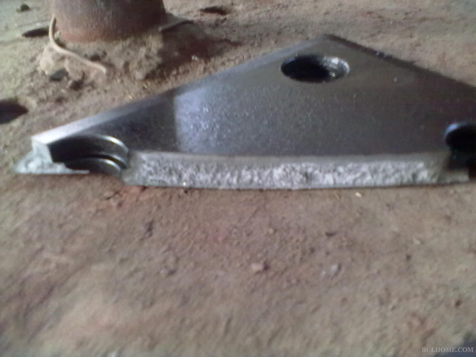

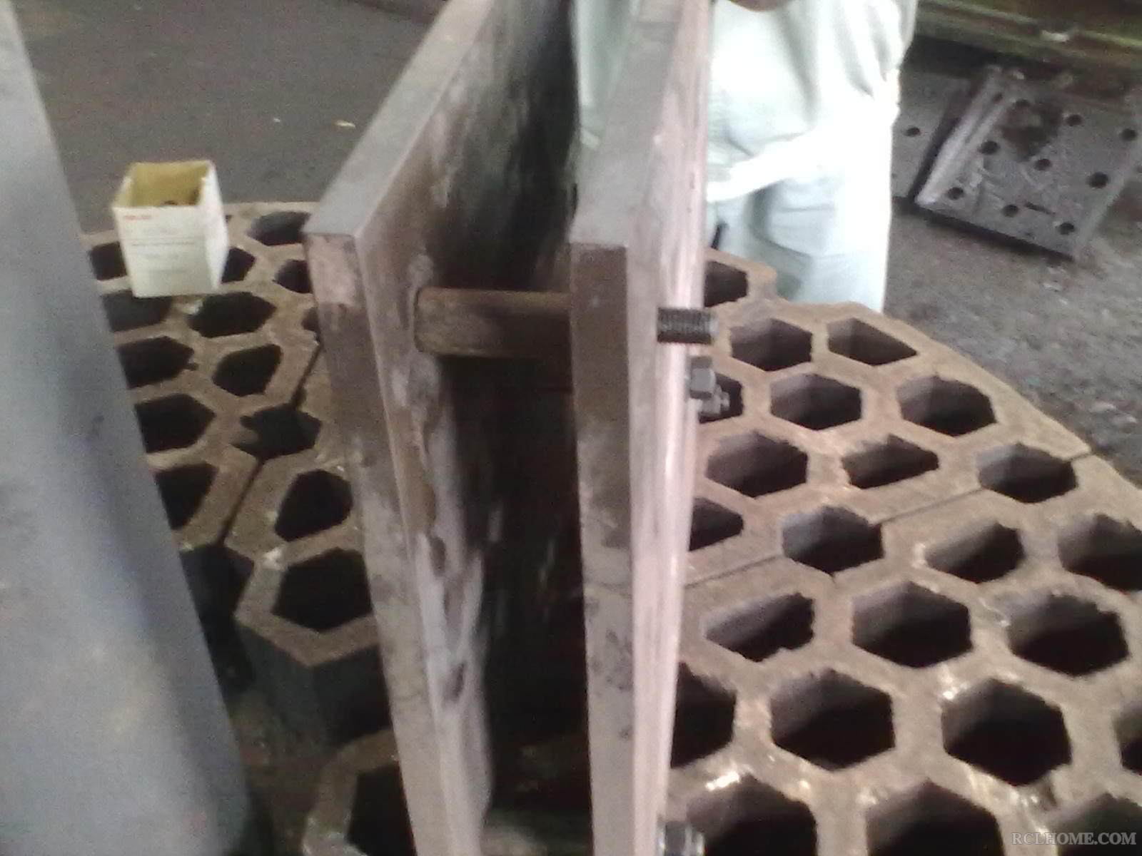

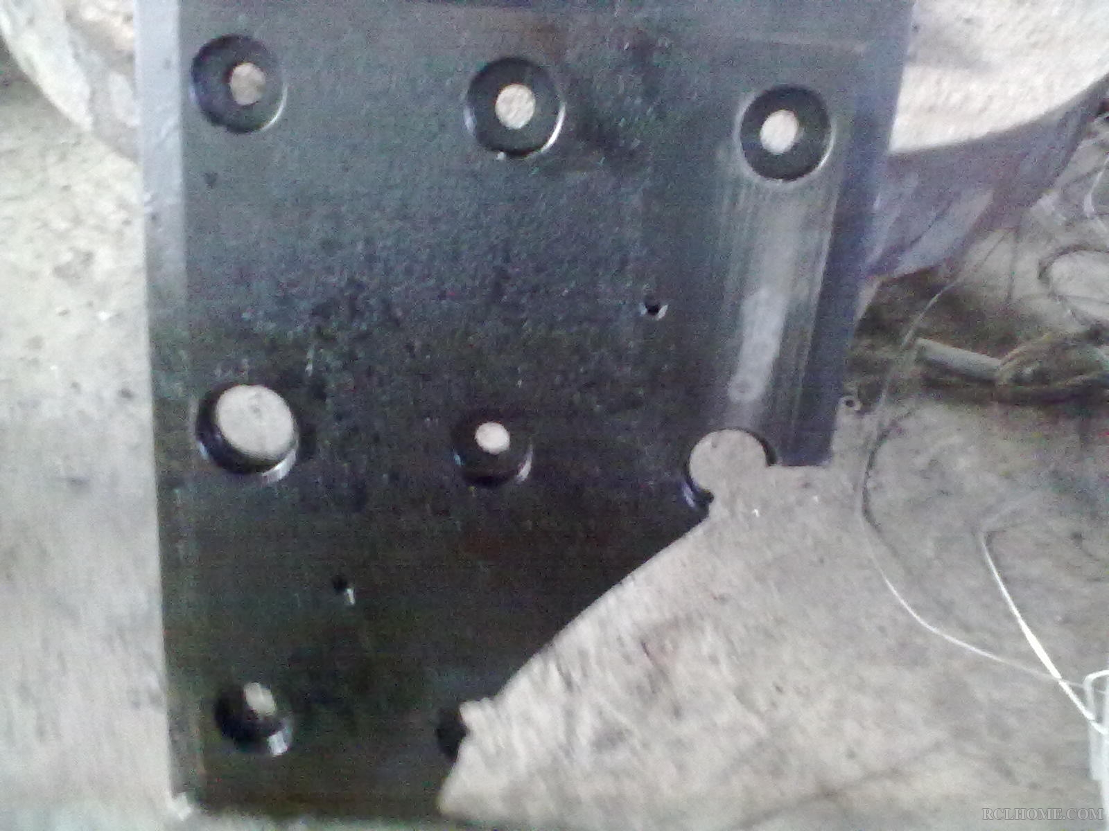

看大家对这个帖子很感兴趣,我上传几张照片;希望同行共同交流,一起进步,谢谢大家的探讨,特别感谢搬运工,沧海一声笑,马老师,qibao9891等几位前辈的指点。
第一二张图片是校直后断裂照片,后面几张是用螺钉固定的后装炉时候的照片。

发表于 2013-3-27 23:23:41 | 显示全部楼层
小雨 发表于 2013-3-27 23:18
看大家对这个帖子很感兴趣,我上传几张照片;希望同行共同交流,一起进步,谢谢大家的探讨,特别感谢搬运工 ...
井式炉的工装和我们的挺相似、你这个零件没吊挂装炉吗?

 楼主| 发表于 2013-3-27 23:25:04 | 显示全部楼层
吊挂装置 用了,效果和 这样放置 基本差不多。

发表于 2013-3-27 23:26:40 | 显示全部楼层
这里的零件我们都是采用吊挂装炉的。

 楼主| 发表于 2013-3-27 23:29:37 | 显示全部楼层
cnszgong 发表于 2013-3-27 23:26
这里的零件我们都是采用吊挂装炉的。
个人认为,因为蜂窝状底板,且接触面积不大,此时 底盘底端对于工件向上的支撑力 已经可以忽略不计。我们吊挂弯曲 和 如此放置 弯曲量基本一致。

发表于 2013-3-28 07:34:11 | 显示全部楼层
你试着分析一下如果两个低碳面贴紧竖直入水淬火会是什么情况呢?
