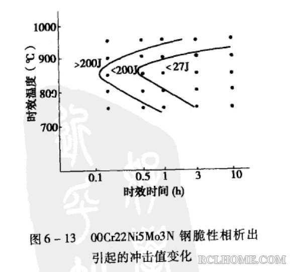

固溶温度在1150,480度时效,24H以上,310HB.
辽宁科学技术出版社《不锈钢及其热处理》这本书上有提到这个材料的时效处理,没有讲硬度,只是提到了冲击,冲击值严重降低。
个人认为是不是两相的比例被改变了,铁素体相多了呢?

固溶温度在1150?这个材料书中推荐的温度在1040----1080范围,没有提到时效处理方面的问题啊,并且你用480度时效,是接近475脆性温度区了。

    双相不锈钢,480℃长时间保温,发生475℃脆性是必然的事情!

难道是在牺牲韧性的前提下达到的硬度?

不推荐时效处理,会牺牲韧性并且耐蚀性能会降低。
