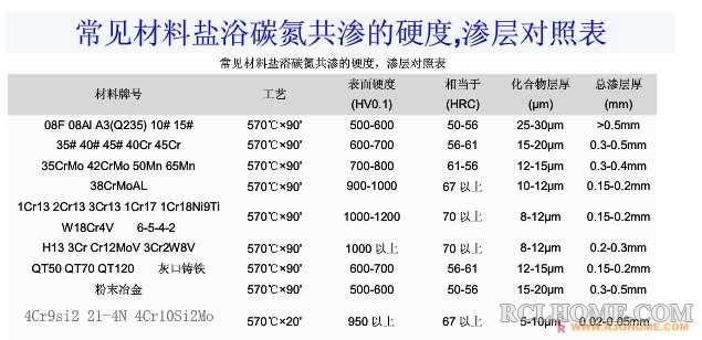

         如题(见附件)大家看看这个资料提供的盐浴软氮化工艺与共渗层深的对应关系是否可靠?可信?

发表于 2014-3-8 14:01:20 | 显示全部楼层
只能参考。如果你使用的是法国公司的好盐,表格里的数据大部分是真实的。

发表于 2014-3-9 14:26:27 | 显示全部楼层
氮碳共渗与碳氮共渗也没有分清楚。
发表于 2014-3-10 09:21:31 | 显示全部楼层
dhzhou888 发表于 2014-3-9 14:26
氮碳共渗与碳氮共渗也没有分清楚。
          是的,仿佛在过去的中外文献上,碳氮共渗与氮碳共渗是混为一谈的,现在已经很明确,这是两个不同的概念
