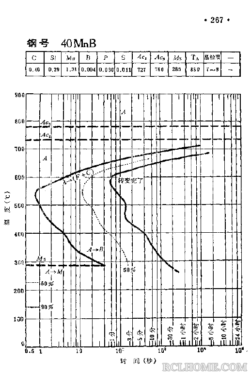

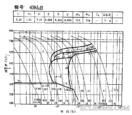

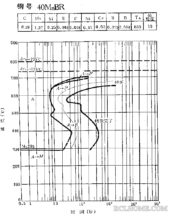

求助:有关这种材料的特征温度、CCT、TTT曲线等,谢谢!

             这里有几幅
