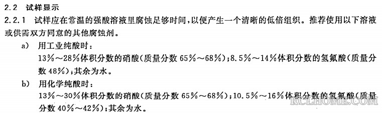

发表于 2014-8-5 22:57:38 | 显示全部楼层
如果你腐蚀钛合金,你会发现,钛合金对不同纯度的试剂有不同的浓度配制要求

发表于 2014-8-6 18:07:46 | 显示全部楼层
配比比例也有要求的  百分3到4 硝酸 是吧

发表于 2014-8-6 21:55:10 | 显示全部楼层
你看看
