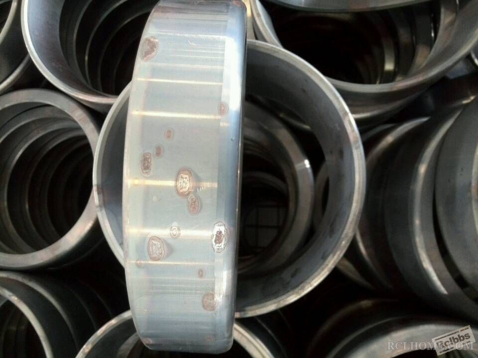

各位专家:保护气氛辊底式加热炉,硝盐淬火并回火后,套圈产生如此锈斑的原因?请指教!

加料时套圈之间留一定空隙,清洗工位尤其是热清洗一定要充分,热清洗水中若盐浓度过高,及时换水或处理。

硝盐是氧化性盐,清洗不干净,回火后氧化很正常

这是硝盐的配方或质量问题吧

问题已解决,不看现场,想不到的原因。各位可各抒已見,对回复者我告之。

轴承圈套硝盐淬火产生锈花斑的原因为:

你的气氛是甲醇裂解吧?这是气氛问题,本身已经氧化,盐浴淬火后加重氧化生成不是氧化亚铁,而是过氧化物三氧化二铁,很好解决的!
