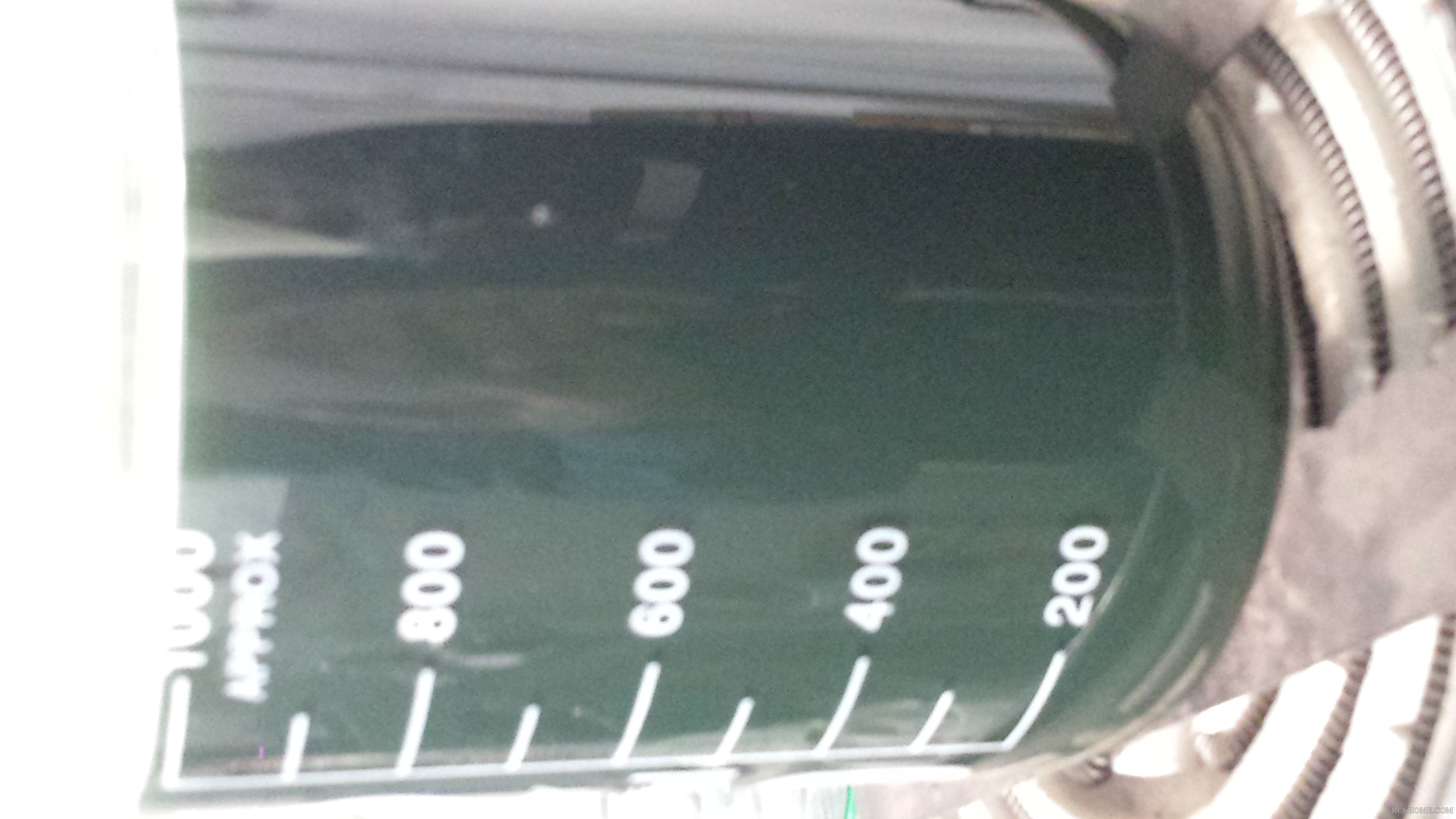

最近很奇怪,有个客户,把淬火油倒进油槽,淬火油用几天就发蓝.(从来没遇到过,不知道什么原因),大家帮我分析下!
冷却速度和指标都正常。
把油抽出来换新油,过几天又成这样了!
发表于 2015-1-30 11:48:14 | 显示全部楼层
使用离心净化机加工一下再看看吧

这个油槽和其它常规油槽有什么区别,比如材质什么的?

就想到Cu离子的颜色了。。离心机能不能搞出来点沉淀分析分析。。。
