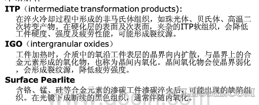

           先看下面一段西文如何翻译?
           The visual estimated depth to 5% in termeditae products should be,at a minimum,50% of the effective case measurement on a gear pithe line or shaft diameter.
For gear roots,the visual estimated depth to 5% intermediate products should be,at a minimum,25% of the effective case depth measurement of the gear root.
           这里的5%ITP(中间转变产物)的深度如何掌握?按什么标准?

杨工指的这个itp应该是表面的贝氏体。。。

 楼主| 发表于 2015-5-3 15:35:16 | 显示全部楼层
             我知道这家伙是贝氏体,但这段文字的意思是什么?能不能给翻译过来解释一下?

齿轮节园或轴径向处出现5%ITP深度要大于该部位有效硬化层深度的50%以上,齿根处出现5%ITP深度需大于齿根有效硬化层深度25%以上

           这个5%ITP是什么意思?是ITP的含量5%吗?如何测试这个含量?定量金相吗?为什么是5%而不是一个可变的范围?

是指位于次表层的非马氏体组织,俗称次贝。对于齿轮来讲,出现次贝的位置不能太浅,节圆位置出现5%ITP组织的深度要大于有效硬化层深度下限要求的一半,而齿根位置要大于下限要求的1/4.约翰迪尔的公司标准就是这样规定的。

        “5%ITP组织”的“5%”是如何定量的?这个次贝的数量和出现的位置(深度)如何控制?
